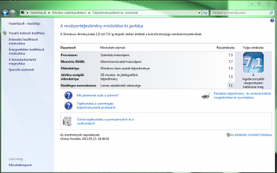

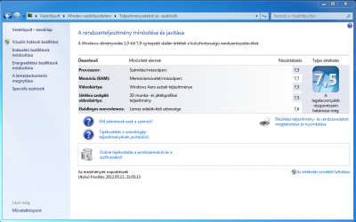

#37170
Ja, tényleg
3.7-eset használtam, de a 4.0 ugyanazt írja és a rendszer is tényleg Vista
Az AS SSD teszten viszont legalább látszik, hogy a V200 írási sebessége tényleg hagyott némi kívánnivalót maga után.

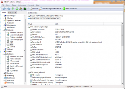

Nah meghozta a futár az OCZ AGility 3-asomat de van egy gondom. Elég nagy. Ez a ocz linux nem ismeri fel se a vezetékes nete se a wi-fit. Hozzáteszem windows se ismeri alapból. Néztem dvd meghalytó hyelére nem tudom rákötni mert ott valami más csati van. Hogy tudnám frissíteni?
Ha tudsz, akkor kérj kölcsön egy SSD-t/HDD-t és arra meg kell próbálni egy OEM W7-et feltelepíteni (olyan verztió legyen, mint amivel elő van telepítve a lapos, azaz ha Home Premiumal van előtelepítve, akkor Home Premium OEM legyen (nyelv és hogy x86/x64 az nem számít, a kulcs egyformán jó hozzá)
A probléma az, hogy az előtelepített gépeken (mint a Tiedén is) ún. OA változat van (OEM Activated). Ilyen változatot nem lehet kereskedelmi forgalomban kapni, ezeket a telepítőket a lapos gyártójánál dolgozó rendszerépítők hozzák létre az eredeti MS ISO-kból. Sajnos tényleg 50-50% az esély rá, hogy az OEM elfogadja-e az OA kulcsot (ami a lapos alján van a matricán), egyes gyártóknál elfogadja, másoknál meg nem. Ha nem, akkor van bukta, sajnos sok user bukja be így az eredeti OS-t, mert letakarítják teljesen az eredeti hdd-t és megpróbálnak egy OEM-et telepíteni, és az meg nem fogadja el a kulcsot, mivel letakarították az eredeti partícióstruktúrát a hdd-ről, ezért a lapos beépített recovery funkciója sem működik már, azaz bukták is az erdeti OS-t, amiért plusz pénzt fizettek ki.
Ezt elkerülendő az lenne a legegyszerűbb megoldás, ha lenne egy másik gép vagy másik hdd/ssd(egy haver gépe vagy tőle kölcsönbe egy hdd/ssd), amin kitudnád próbálni, hogy egy OEM-et telepítesz és a lapos alján lévő kulcsot megeszi-e az OEM telepítő, mert ha igen, akkor a lapos hdd-je teljesen letakarítható(legalább az a sok trutymó HP tolls sem fog feltelepülni) és egy tiszta telepítést eszközölhetsz, mint hagyományosan.

petrelli86
#37100
Nézd meg a FW verzióját, ha nem V3.12-es akkor frissíteni kell [link]
Ebben a bejegyzésben pedig a BIOS beállításokat nézd át, azaz megfelelő SATAporton legyen és AHCI üzemmódban (FW frissítéshez is AHCI kell)Jhonny06
Mi olyan vicces? Az, hogy egy új(abb) SSD sorozathoz kellhet FW frissítés? -
Jhonny06
petrelli86
#37100
Ez a hozzászólás baromi vicces így a fentiek után..
