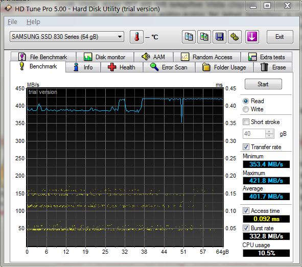

Ez így teljesen korrekt, jók szerintem a beállításaid!

Asrock Z68 Extreme3 Pro3 + Samsung 830 128 GB SSD

Igen, és ment is bios frissítés után gond nélkül ugyanúgy.
Úgy emlékszem volt aznap reboot is és jó volt, de másnap 12 óra kikapcsolt állapot után mikor kapcsolnám be már nem látta sem a bios sem a boot menü szóval nem tudtam használni. Rádugtam ma reggel SATA2-re is az sem látta, meg egy régi gépben is próbáltam ott se volt jó... Szóval szerintem az SSD ment tönkre, nem a bios frissítés miatt nem látta. -

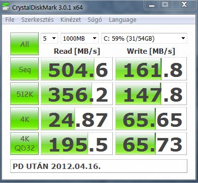

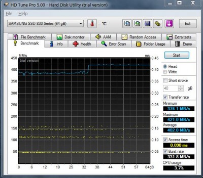

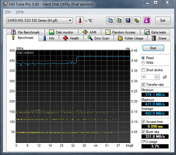

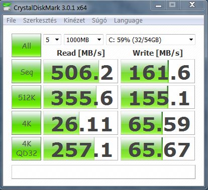

Megnéztem ezt a PerfectDisk Free Defrag programot. Megcsinálta az SSD-n az üres hely karbantartását 3 perc alatt. Változást nem érzek, a tesztekben meg annyi, hogy a 4kQD32 olvasásomat jól lerontotta. Plusz mértem a HD Tune-al előtte és utána is.
A felső két teszt a PerfectDisk Free Defrag használata előtti állapotot mutatja, az alsó kettő pedig az program használata utánit.

A Sandforce kontrolleres 60/64GB kapacitásúak (pl V200+, OCZ Vertex3) kb 60-80MB-ot tudnak írni az ilyen tömöríthetetlen adatokkal. Ha a Lightroomról kiderül, hogy nincs ilyen korlátozása, akkor ha megteheted, cseréld le az SSD-t egy Samsung 830-ra vagy Crucial M4-re, ezek 2-3x gyorsabbak lesznek neked. Amúgy is, ha ilyen tipusú fájlokkal dolgozol, jobban jársz ezekkel az SDD-kkel amik valóban teljesítenek, nem pedig csak marketing szövegben erősek.
Monya78
A tegnap délutáni Lightroom-os mentéssel kapcsolatban, mondtátok hogy nyomjak egy random (default) tesztet.
Ez lett a végeredmény:
Szóval drivereket ne piszkáljam ez a normális sebessége a rendszernek...?
Erre a mentési limitre majd rákérdezek a Lightroom topicban...Köszi az eddigi segítséget
