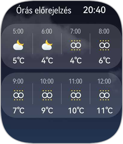

gyuri2008
Ez a jel az időjárásnál mit jelent?
