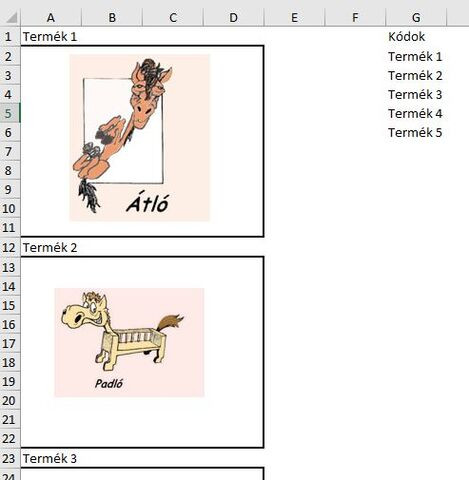

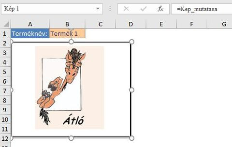

Makró nélküli megoldás a képek megjelenítéséhez.
Két lapod van. A képeket tartalmazó neve Terméklista, a másiké Megjelenítés.
A Terméklistára viszed fel a képeket a csatolt kép szerint. Az A oszlopba írod a megnevezést. Közvetlenül alatta bekeretezel egy (a példa szerint 10×4-es, de lehet más) területet, ide szúrod be a képet középre.A kép nevét beírod a G oszlopba, jöhet a következő kép. Mikor mindet felvitted, mehetünk a másik lapra.
A B1 cellában érvényesítést adsz meg, ami a Terméklista G oszlopára mutat. Kiválasztasz egy képet.
A Képletek | Névkezelőben létrehozol egy újat. A neve legyen Kep_mutatasa, a képlet=ELTOLÁS(Terméklista!$A$1;HOL.VAN(Megjelenítés!$B$1;Terméklista!$A:$A;0);0;10;4)
ahol a 10 a másik lapon egy-egy kép magassága, a 4 pedig a szélessége.
Beszúrsz egy akármilyen képet az érvényesítés alá. Ráállsz a képre, és a szerkesztőlécen megadod a hivatkozást:=Kep_mutatasa
Ezzel kész. Mindig az a kép jelenik meg a Megjelenítés lapon, amit a B1 cella érvényesítésében kiválasztasz. -

Fferi50 #43098 üzenetére
Köszönöm erre nem is gondoltam!
Már készítettem egy weboldalt , hogy jól nézzen ki. Viszont nem tetszik így mégsem!
Újabb keret a böngésző...
Szerk:
De ez sem lesz járható út sajnos!
Egy műszakban vagy 800 sorral bővül és mellé még képek is kerülnek...
De rajta vagyok!
Köszönöm a segítségeteket! -

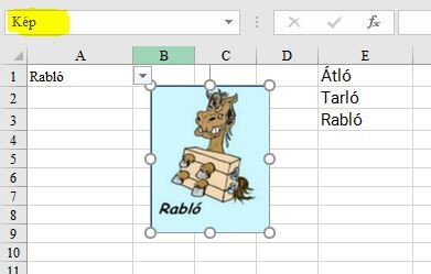

zsolti_20 #43077 üzenetére
A számokat sorold fel valahol egymás alatt, és hozz létre az A1 cellában egy érvényesítést ezekből. Feltételezem, hogy a számok egy-egy kép nevével megegyeznek.
Rajzolj egy négyzetet (beszúrás, ábrák, alakzatok), aminek a Kép nevet adod.
Private Sub Worksheet_Change(ByVal Target As Range)
Const utvonal As String = "F:\Jpg\"
If Target.Address = "$A$1" Then
ActiveSheet.Shapes.Range("Kép").Select
Selection.ShapeRange.Fill.UserPicture utvonal & Target.Value & ".jpg"
Cells(1).Select
End If
End SubRendeld a makrót a lapodhoz. Írd át az utvonal változót a saját útvonaladra, a végén legyen "\".
Ha nem jpg kiterjesztésűek a képeid, aSelection.ShapeRange.Fill.UserPicture utvonal & Target.Value & ".jpg"
sor végén írd át. -

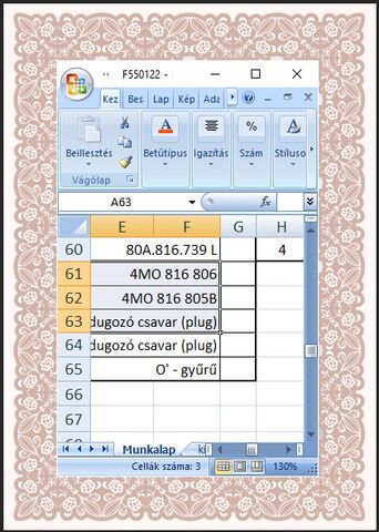

Újra raktam Windows-t és az angol Office 2007-et .
A régi rendszeremben egy Excel munkafüzet lapjainak bizonyos cellái voltak beillesztve egy Word dokumentumba (Paste special/Paste link/Unformated text). A Word doksi megnyitásakor megkérdezte, hogy szeretném-e frissíteni a Link-elt adatokat. Minden tökéletesen működött.
Most az újratelepítés után, valahol valami beállítás (Word-ban? Excel-ben?) elkerüli a figyelmemet és nem működik a dolog.
Amikor megnyitom a Word dokumentumot egy jó ideig forog valami jel, hogy dolgozik, de nem kérdezi, hogy szeretném-e frissíteni a Link-elt mezőket. Viszont el is tűnik az összeköttetés az Excel-el
Sőt amikor megnyitom az Excel-t akkor felkínál egy csomó visszaállítandó munkafüzetetMit nem sikerült beállítanom? Word-ban? Excel-ben?
köszi a segítséget

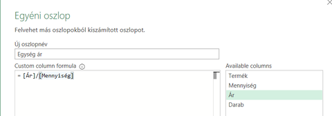

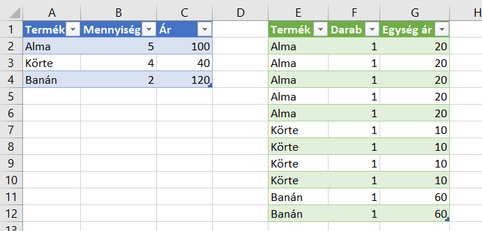

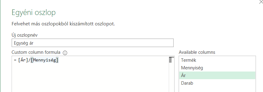

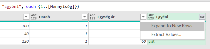

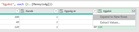

Sziaszok,
Másik fórumon a felhasználó egy összesített listából akar egy kibontott listát (unpivot) készíteni. Vagyis a tételt annyiszor kell ismételni, amennyi a mennyiség oszlopban van.
A csatolt képen a bal oldali a kiinduló állapot. A cél a jobb oldali előállítása.
Excel 2010-től van Power Query ahol ez könnyedén elérhető.
Lépések.1. Adatok betöltése Power Query-be: Adatok - > Táblázatból...
2. Adjunk két egyéni oszlopot a listához. Az egyik oszlop tartalma csupa 1-es lesz, a másik pedig az Ár / Mennyiség. Oszlop hozzáadása kell kétszer, a második eset pl.
3. Kell egy harmadik oszlop, aminek ez a képlete:
={1..[Mennyiség]}
Ezzel egy számsort tudunk előállítani 1 és a mennyiségben megadott érték között.4. Ennek az oszlopnak a jobb sarkába kattintva bontsuk ki sorokba a számokat.
5. Végül töröljük a felesleges oszlopokat és töltsük vissza Excelbe az eredményt.

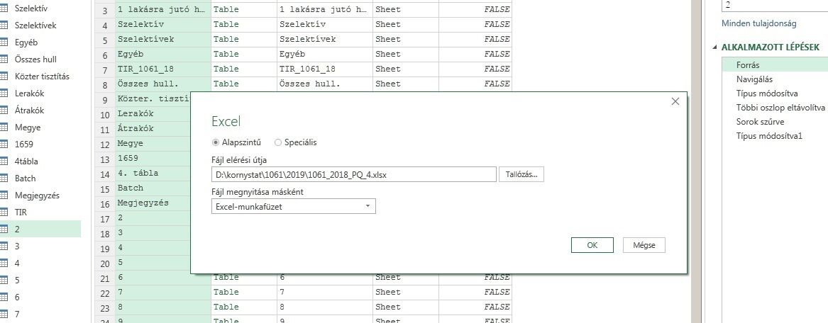

halfnote #43066 üzenetére
Szia,
Mi történik akkor ha Adatok -> Lekérdezések & kapcsolatok alatt egyesével, egymás után frissíted a lekérdezéseket?
Az első lekérdezések a munkalapra adatokat írnak vissza? Ha igen, akkor érdemes lenne inkább kapcsolatként létrehozni a lekérdezést.
A végét nem értem, de a forrás fájlban lévő összes tartományra/táblázatra az Excel.CurrentWorkbook() függvénnyel lehet hivatkozni.
üdv

üdv mindkeinek. Lenen egy problémám. Power Queryvel akarunk dolgozni, készítettem is egy több lekérdezést tartalmazó állományt. a lekérdezések eltérőek, de vannak azonos mezők/oszlopok, melyeket össze akarok fűzni. Ekkor beolvastatom magát az xls állományt és ott kiválasztom egyenként a munkalapokat és szűröm, majd az így létrehozott 10 munkalapot,melynek azonos a szerkezete összemásolom (uinon). Itt Összevonás-nak hívják. Ami a gondom, ha nyomok egy "minden frissítése" gombot, befrissíti az adatbázis-lekérdezéseket, de a lvalogatott és összemásolt adatokat nem frissíti, csak ha előbb mentek egyet, majd az összemásolt lapra újra elindítom az adatfrissítést. Itt a mentéssel van baj, mert többen használnák munkatársak, de levédem módosítás ellen. Megoldás lehetne, ha a lekérdezések esetén forrásnak nem direktbe adnám meg az fájl elérését (saját magát hívja meg), hanem valami függvénnyel. próbáltam neki beblöffölni a cella("filenév") függvényt, de nem megy vele. csatolok egy képet,hátha érthetőbb. elvileg nem nagy dolog lenne, de nem ismerek PQ profit, mi meg most tanuljuk.
