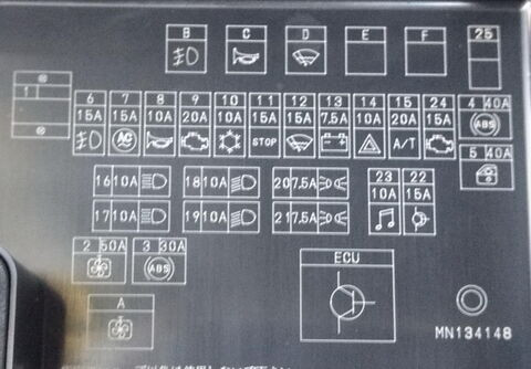

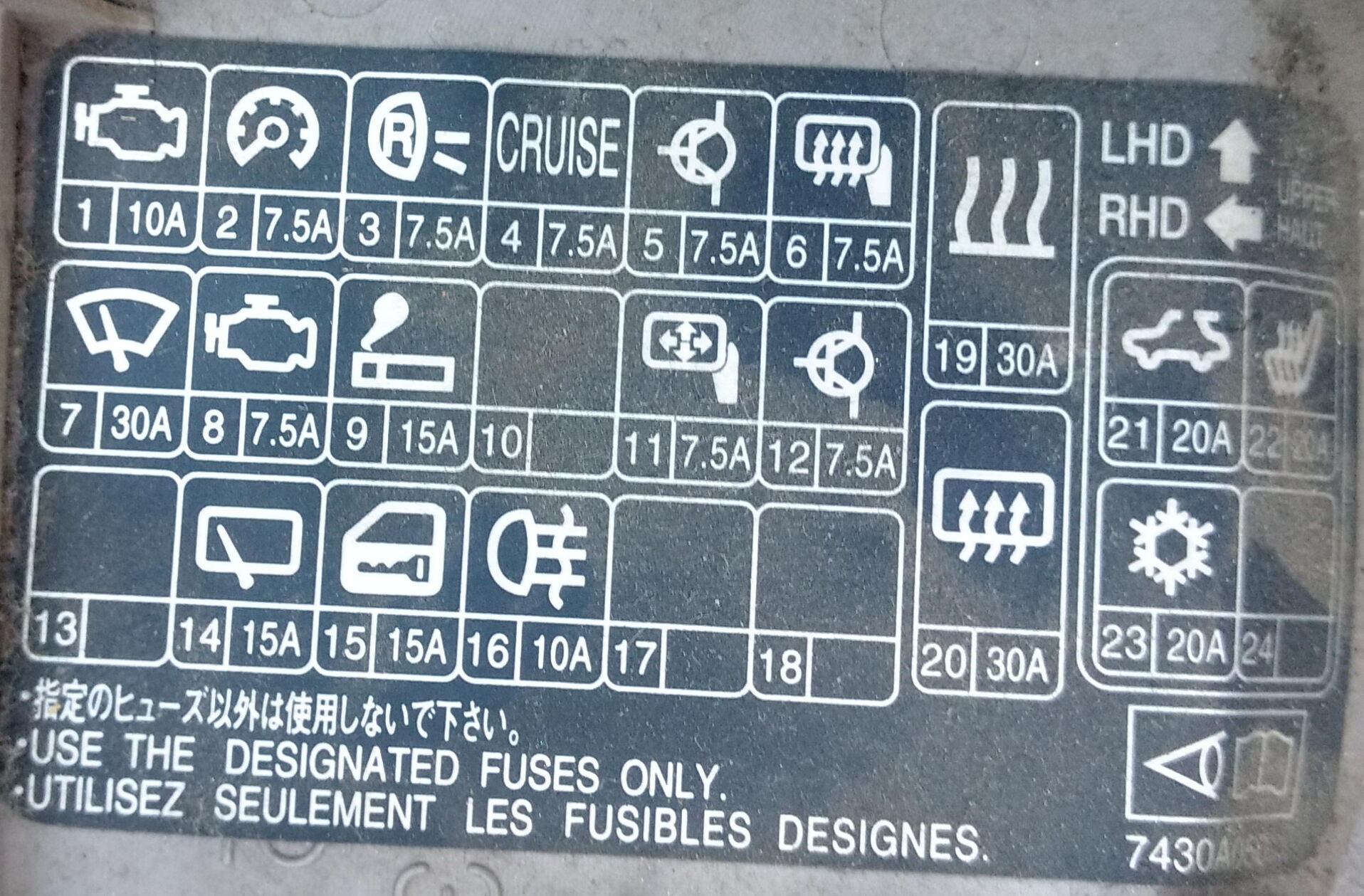

FireFox1996
Szeretnék kis segítséget kérni: beszeretnék szerelni egy nappali menetfényt a ködlámpa helyére, a kötketkezőkre keresek választ:1. A gyújtás pozitív szál: ezt ki lehet vezetni a biztosíték dobozban lévő megfelelő biztosítékból?
2. A helyzetjelző pozitív szál: ezt is a biztosíték dobozból lehet kivezetni, vagy keresni kell a lámpa környékén a kábelét, és oda kell kötni?Így néznek ki a biztosíték dobozi rajzok: motortéri + utastéri (Mitsubishi típusú a kocsi)
Köszi előre a válaszokat!
