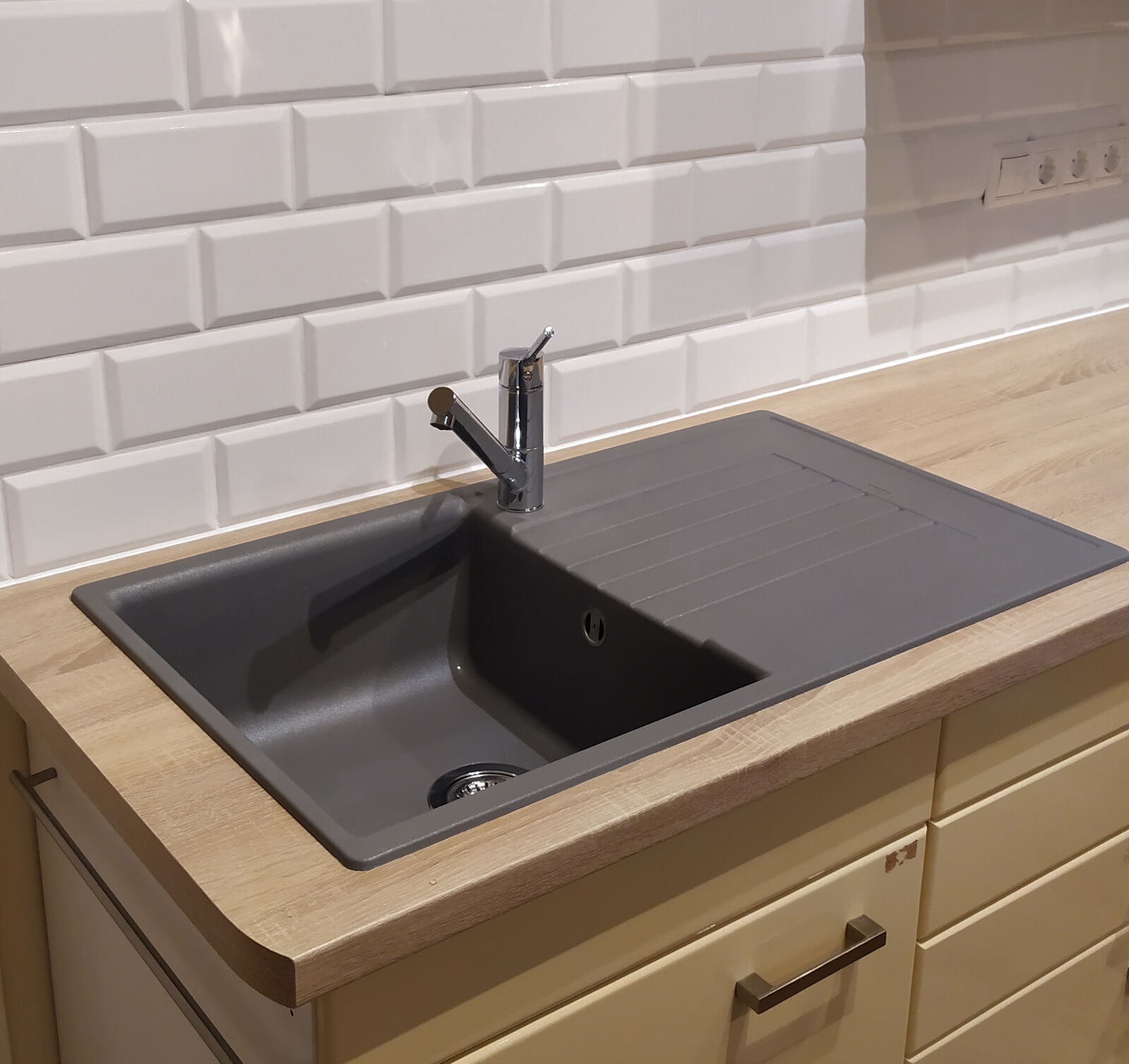

Köszönöm. Az tudom ilyesmi van náluk, de megpróbálom a másikat, mert tényleg elég kevés kellene és abból meg van 250 ml-es. Mondjuk tecsőn néztem róla videót, kicsit "vastag" anyagnak tűnik. Meg lehet a primer spray is beválik.
A ragasztó tippet is köszi az élzáróra, egy QAC12 nevű cuccuk volt Móron. Tök jó lett. Meg a mosogató is benn van, kicsit furi. Nagyobb mint a régi volt, lehet azért....Már csak a frontokat kéne kimarni/lefújni/stb
Húsvétra pont kész

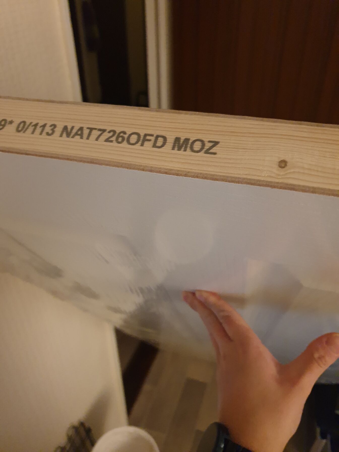

Nekem is lenne egy nem túl asztalos kérdésem. Korpuszfehér lapot próbált valaki már festeni? Egy kis darabot kellene, de ledobja a festéket. A vízbázisut le lehet húzni mint egy fóliát, az oldószeres sem az igazi. Most megpróbálom fújok alá egy plastic primer nevű sprével, hátha... Pedig meg is csiszoltam előtte.

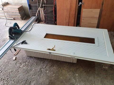

pacman_123
Várjálmár ... nekem most esik le milyen fába vágtad a fejszédet
Először nem értettem epmd-t se milyen zárakról kérdezősködik, rendesen meg sem néztem az ajtót. ... jahogy te egy teljesen csupasz ajtót vettél, merthogy tokok maradnak, ezért a szerelvényeket is a tokhoz igazítod.
Hümm ... ilyet sosem csináltam, de bátor vagy
Ez azért nem kevés méricskélést igényel. És a zsanérok? Azok sincsenek az ajtón fent? Azt is érdekekes lehet utólag pontosan odatenni.
Nem tudom hülyeséget mondok-e .. de ha zsanért is kell tenni, nem érdemes először azzal kezdeni? Mert levágsz 5-5 mm-t fentről-lentről, majd megpróbálod pontosan a zsanért is betenni, de ha kcisit is elcsúszik, vághatsz megint valahonnan. És talán a zárszerkezetet teneném utoljára.
De most cvsak elmélkedek, mi lenne a logikus sorren. Nekem valamiért a zsanér -> illesztés/vágás fent-lent -> és a végén a zár.

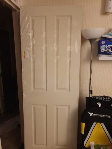

pacman_123 #54971 üzenetére
Koszonom szepen a segitseget,1 kezi fureszel rendelkezem jelenleg,de mivel legalabb 5 db belteri ajtot szeretnenk cserelni egyenlore,es ez csak a foldszint.Van meg az emelten is 5db cserere varo ajto,szoval megerne nekem befektetni egy gepre,mondjuk egy altalad is ajanlott merulofureszre.Jelenleg csak 1 db ajtot mertem venni,mivel meg soha eletemben nem csereltem ajtot,igy nem tudom hogy mire vagyok kepes e teren.
epmd sima nem zarhato zar lesz benne,ha erted mire gondolok

A vágandó élre ragassz maszkoló szalagot, egy fokkal kevesebb a kipattogzás a vágásnál. Nem nulla, de kevesebb.

Hát te mint "hobbista" szerintem mint "kezdő hobbista" kimerítetted a szépen otthon kivitelehető ajtóméret csökkentő lehetőségeket.

Jó ez az ajtólevágós dolog. Egyszer anyóséknál kellett levágni a panelben az egyik ajtóból a laminált padló miatt. Addig forgatuk, míg aztán a tetejéből sikerült
pacman_123
Lehet a profik majd javasolnak mást is, de .. kezdetnek nem lenne rossz tudni, mik a lehetőségeid.
Első körben nyilván fűrész a javaslat ...de pl dekopír, kézifűrész nemigen jöhet szóba ha szépen, egyenesen és nem kipattogzó vágásnyommal szeretnéd levágni, és gondolom az a terv
Lehet van aki meg tudja ezekkel is oldani, én el nem tudnám képzelni ...
Én most nyáron kellett levágjak egy ajtóból 2 centit, egy merülőfűrésszel és a hozzávaló vezetősínnel oldottam meg.
Egy ilyen sín a gumis szélének meg a sűrű fogú lapnak köszönhetően elég szép vágási minőséget produkál - fában. Itt egy nagyon rövidke részlet a folyamatból (igen, papucsban, védőszemüveg nélkül -> nagypofont nekem). Ez valaha egy külső ajtó volt, de aztán került eléje egy zárt tér, így már beltéri lett. Majd 30 éves, agyonfestve - de levágni ebből is annyi munka volt kb, mint a tiédből. Aztán majd 3 éve öcsémnél nyisszantottam le ugyanígy egy fürdőszobaajtó aljából egy keveset. Szóval ez nekem egy bevált módszer.
Másik - lehet elvetélt - ötlet: felsőmaró, vezetőcsapágyas marószárral, mert az 5mm lemarva sem tűnik lehetetlennek (max 2 menetben marod le). Nem tudom milyen vastag az ajtód, de nem tűnik 5 centinél vastagabbnak. Szóval egy egyenes élű (!) , és kb marótalp szélességű deszkát a vágásvonalra teszel, rászorítózva. És egy ilyen, 51mm élhosszúságú csapágyas marószár már ránézésre átérné az ajtódat, a csapágyat a deszkának ütköztetve lemarod az anyagot. Nem tudom ez mennyire érthető, de pl ebben a videóban láthatod az elvet:
https://youtu.be/T6HIra1fe48?t=483
Kérdés: mid van, miylen szerszámaid, van-e felsőmaród, fogad-e 12-es szárat, megérné-e megvenned ezt a nem annyira olcsó marószárat ...
Majd a szakmabeliek megköpködik az ötleteimet, mert én lenni csak hobbista. De ... van egy olyan megérzésem, hogy ebből elviteles levágatás lesz . Nem azért mert bénának gondollak, hanem .. nagyjából én ezekkel tudnám elképzelni a szép és egyenes vágást és ha ezek nincsenek, akkor .. passzolok

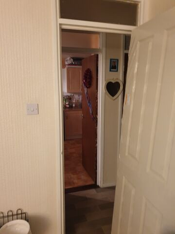

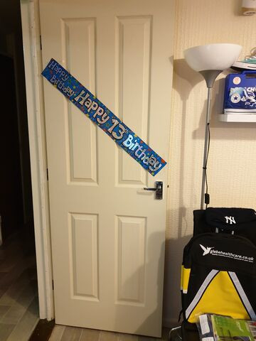

Vaze
Segitseget szeretnek kerni,uj ajtot szeretnek cserelni a nappaliban,de mielott beteszem az uj ajtot,le kell vagnom az ajto tetejebol es aljabol 5-5 milimetert.
Kerdesem az volna,hogy ezt mivel tudnam megoldani?
Valaszokat elore is koszi -

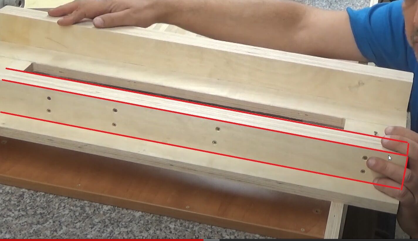

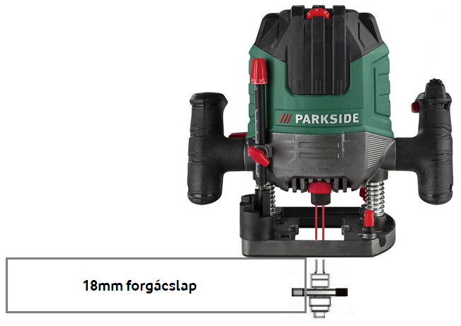

wargabe #54944 üzenetére
Művészien ábrázolva erre gondoltál?És akkor így végigtolom a fektetett bútorlapon a gépet?
Ezt a részt nem teljesen értem Ha van egy 4es nútmaro késed akkor kis egykezes maroval az élét is mrg tudod marni.
Itt ilyen maróra gondolsz pl? Ezzel is ugyanezt az eredményt tudom elérni? [link]@jimy_l: nagyon köszi neked is a segítséget, remélem jól értelmeztem az általad is leírtakat. Illetve ma meg is rendeltem egy ilyen horonymaró kést, hogy tudjak előtte gyakorolni.
