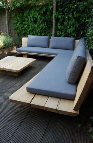

screeny #57562 üzenetére
én őszintén szólva feleslegesnek tartom ezeket a terveket. letöltöd, legyártod az alapján, aztán vagy jók a méretek oda ahova neked kell, vagy nem. ha pénzt és időt ölsz ebbe a hobbiba, annak szerintem pont az a lényege, hogy a saját igényeidhez pont oda passzoló dolgokat tudj csinálni. mankónak jó lehet egy ilyen terv, de ha az elemek 80%-án módosítani kell, akkor sokat nem érsz velük, a nagyjábóli felépítési logikát meg egy ingyen elérhető videóból is simán el lehet lesni.
egyébként egy csomó youtube-ernek is vannak fizetős tervei, meg a Facebook szokott nekem feldobálni ilyen hirdetéseket, de mégcsak rá se kattintottam soha egyre se. -
MCGaiwer
screeny #57555 üzenetére
vannak tervek, amiket érdemes követni, de amit linkeltél, nem tűnik olyannak.
Ezen nincs igazán mit tervezni. Fogsz egy 3-5cm-es deszkát / pallót, méretre vágod és aláraksz egy 10x10-es gerendát láb gyanánt. A hátlapot érdemes ugyancsak 10x10es gerenda félbevágásából kialakított tartókra rögzíteni, amiket pedig a 10x10-es lábakkal vágsz össze megfelelő szögben. -

screeny
hobbi barkácsoló vagyok, és szeretném tudni, hogy szoktatok-e "tervet" vásárolni gyűjtő oldalakról?
Szeretnék egy hasonlót készíteni szintén kültérre
1.- Ha valakinek van jó ötlete honnan lehet letölteni/vásárolni terveket azt nagyra értékelném
2.- Ha valakinek van ötlete, tapasztalata hol lehet megfelő minőségű faanyagot vásárolni (esetleg használt, bontott stb. is szóba jöhet), azt is szívesen fogadnám -

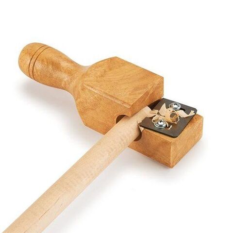

kezdő
Több YT videóban láttam, hogy tiplit "hegyeznek" hulladékfából. Mi a neve ennek a bazi hegyezőnek?

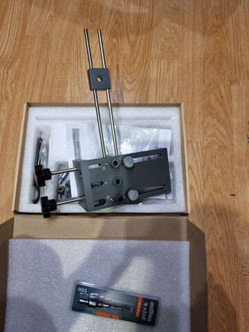

Más: apámnak volt egy nagyon olcsó kínai oszlopos fúrója, amit nekem adott, a semminél jobb, de azért elég szar. Van még a Lidl-ben 60-ért Scheppach féle Bosch PBD 40 klón, azzal szemezek. Vett ebből valaki innen?

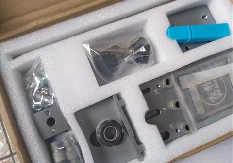

Amúgy megjött a tipliző sablon a lengyelektől 4 nap alatt, hát nem erre számítottam és ez teljesen pozitív értelemben értendő, iszonyat masszív és sokkal nagyobb, mint gondoltam, így már jobban értem az árát.

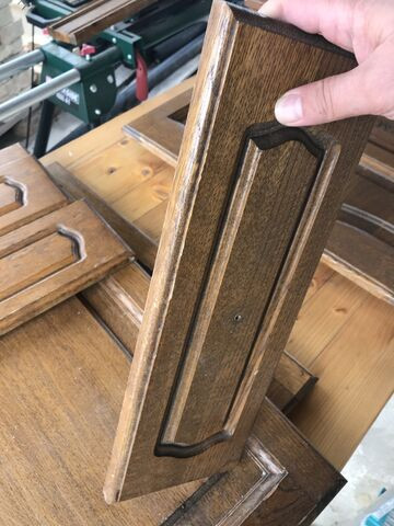

"Ha nem csiszolod vissza mindenhol fáig, hogy a régi pác ne látszódjon akkor foltos lesz, nem lesz szép."
Pont emiatt NEM kell fáig lecsiszolni az ehhez hasonló felújítandó felületeket. A marásokat, hajlatokat úgysem lehet fáig csiszolni, legalábbis irreálisan sok munkaóra lenne. Fel kell kézzel érdesíteni, szivaccsal megcsiszolni, zsírtalanítani az egész felületet, aztán lehet próbálkozni különböző lazúrokkal pl. valamelyik fiókelőlap hátán, hogy melyik anyag tapad rajta megfelelően.
Szerk.: Ja, ezt igazából nem neked címzem Winner (te nyilván tudod), hanem a kérdezőnek, egyben megerősítem #57536mdk01 véleményét.Esetleg annyival egészíteném ki, hogy lazúrból elég egy réteg is, a pác+lakk szerintem felesleges plusz munka és költség ehhez.
mdk01

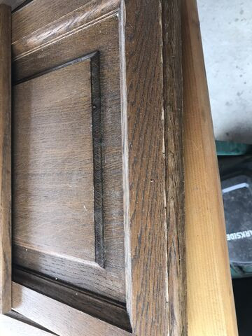

pbujna #57518 üzenetére
Koloniál bútorokat szokás úgy felújítani, hogy le van zsírtalanítva, majd át van csiszolva P150-220as szivaccsal, hogy kicsit meg legyen érdesítve a felület, majd szivacs+szeszes barna pác, és végül felüllakkozni egy rétegben.
Többet nem érdemes vele foglalkozni.
A te esetedben is kb. ez a járható út. -
Winner_hun
pbujna #57519 üzenetére
Van rajta lakk, látszik a képeken. Át lehet csiszolni, de iszonyat sok munka. Ha van hozzá türelmed akkor hajrá. Utána pác + lakk. Ha nem csiszolod vissza mindenhol fáig, hogy a régi pác ne látszódjon akkor foltos lesz, nem lesz szép. A marásoknál, különösen azok bütüjénél lesz sok idő a csiszolás.

pbujna #57515 üzenetére
Durván 4-500 000ft lenne újat csináltatni,vagy jó sok kézimunka,de ha ráérsz semmi gond
Én kézzel jól átcsiszolnám(150/220-as szivacsos csiszolóval),utána átdörzsölném milesi EL404 páccal(így képek alapján az hasonló szín)és végül adni neki 1-2 lakkréteget.Olyan lesz,mintha új lenne... -
nem javítottam még ilyet, szóval csak tippem van, tapasztalatom nincs:
- kézzel lecsiszolod a sérült éleket, mondjuk 45 fokra, nem tudom az esztétikailag milyen lesz.
- új mintát marsz bele
- átengeded kontaktcsiszolón amig síkba nem hozza a felületet, tehát eltünik az a kis kiemelkedés.
a probléma inkább a festés, hogy eltaláld az eredeti színt, hogy passzoljon az új szín a régivel. ha a hátoldala is festett akkor ott tudsz kisérletezni, lecsiszolod és kipróbálsz valami színben hasonló festéket.nap: nem láttam még ilyen technológiát fán, de szerintem szétbarkácsolná az anyagot, ráadásul a vékonylazur benne van a fában, nem lehet csak úgy eltávolítani a felületről.

pbujna
A betétek nagyjából rendben vannak, bár 1-2 darabon ott is kopott. A keret viszont 3-4 kivétellel mindegyiken kopottas. A felületkezelésről nincs infóm, lakkréteg nincs rajta.
pbujna
Sziasztok. Korábban tettem már fel kérdést megkopott konyhafront felújításával kapcsolatban, de nem érkezett válasz. Most ismét megpróbálom.
Adott 18db tölgy konyhafront ajtó, amiből 3-4db kissé megkopott. Érdemes-e, lehet-e ezeket felújítani? Mi a módja, hogyan álljak neki? Köszi a segítséget előre is! -

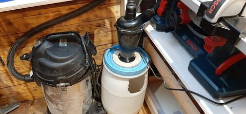

Teszik a dolgukat. Biztos nem olyan jók mint mondjuk egy ilyen (az OTORO, olyat kínált fel nekem megvételre megmaradt rendelésből egyszer egy fórumtárs, aztán azért mert van nekem elég, nem éltem vele) de működnek., Ritkán rá kell kézzel segíteni a farkasfogas hátsó alakzatra, hogy megakadjon. De utána már nem mocorog.

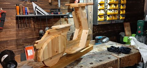

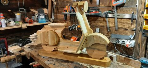

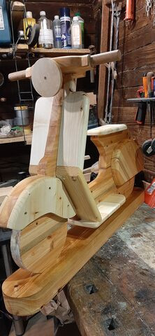

hucsa
Előre is bocs a profiktól.
Pár hetes (csak esténként) projektemet ajánlom kezdő hobbiasztalos kollégáknak.
Egy barátom használt vespa / motor kereskedő szülinapjára készítettem.
Tök jó gyakorlási lehetőség táblásításra, gyalulásra, vastagolásra, csiszolásra, vágásra, marásra.
Én hulladék anyagokból készítettem. Az ötlet nem az enyém, a tervek letölthetőek az OBI oldaláról. [link] -
