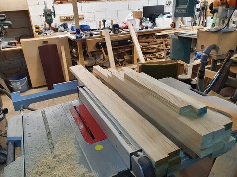

passatgt #55774 üzenetére
Húba**ki .. ez rettenet. Kérd vissza a lóvét, vagy cseréld be .. ja, DeWaltra. Én nem látok semmi hibát, mármint abban AHOGY csináltad, nem volt görbe a léc sem látszólag. Nemcsak hallatszik a berezonálás, hanem pl. a vinkli is szaporábban megy odébb ilyenkor.

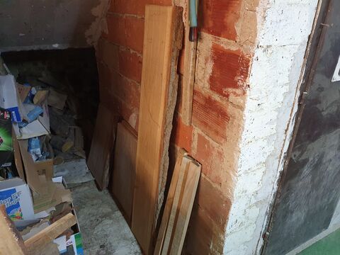

Csak referenciaként, ezeket ma gyalultam, fűrészeltem.
Tölgy, 30mm vastag szélezetlen deszkákból, ilyesmiből a fal mellett.
Derékszög, egyenes, sík ... egy Metabo gyaluval meg egy Freud 24 fogas hosszvágó lappal, de a lecek oldala szinte gyalult minőség, pedig azt a hosszvágó lap dolgozta meg. Egy Bosch fűrészen (GTS 10 XC). Nem mondom hogy vegyél ilyet, mert gondolom ha most meghallod a Bosch szót ideges leszel, csak azért írtam hogy nem mindegyik fűrésze ilyen.

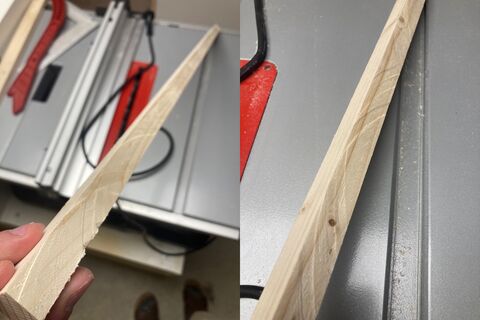

passatgt
Csináltam egy videót, csak hogy itt a hozzáértők megnézzék, valamit rosszul csinálok e. Lehet hallani, amikor beremeg és olyankor szélesebb lesz a vágás. Sima 18mm-es fenyő polclap, szóval nem keményfával erőltetem.
És ilyen szép a végeredmény:
