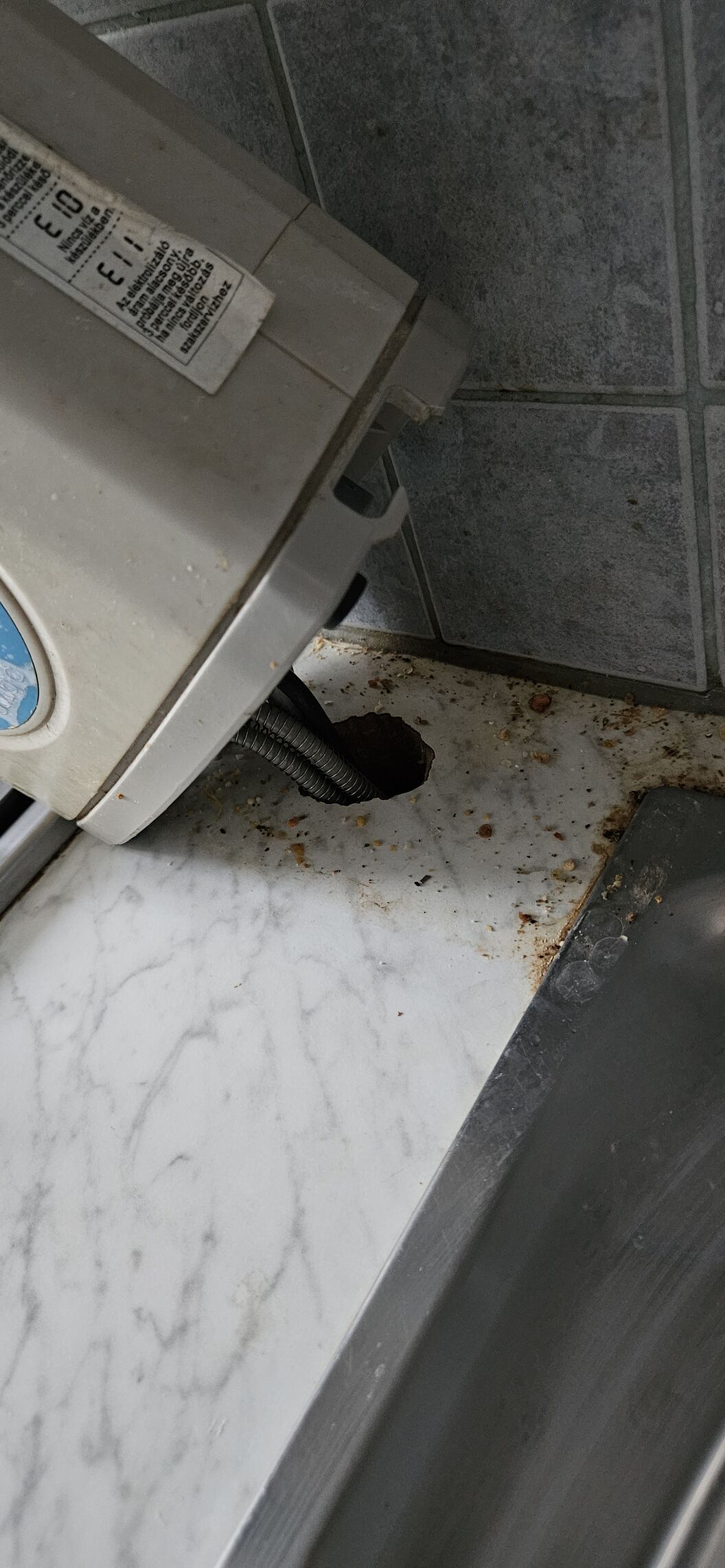

sziasztok,
kis ötletre lenne szükségem. Mosogatótálca mellett, a képen látható helyen volt egy vízszűrő berendezés, aminek az átvezetését elég gány módon oldották meg anno. Konkrétan szét lett fúrva a pult. A vízszűrő meghalt, nincs is rá szükség és be kellene valahogy tömni az a lyukat. Hogyan lehetne ezt megoldani?
Színben nem kell stimmelnie persze, csak a vízet fogja meg és zárjon.
Valami bükk/tölgy dugót képzeltem belenyomni, de még a lyukat is valahogy szabályos kör alakúra kellene varázsolni először, de nem tudom hogyan. Hogy oldanátok meg?
[kép] -

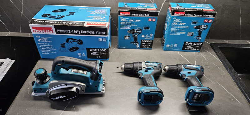

Grizzlu
#67980
Nekem Makita akkus van, bőven elég erős mindenre is megfelelő lappal, legyen az 38mm-es konyhai munkalap vagy 40mm-es táblásított kőris.
Ha nem is akarsz merülőt, én olyat néznék amihez tudsz sínt használni, szerintem nagyban megkönnyíti az egyenes, precíz vágást.
Mivel megvan a dewalt rendszered, én sem néznék mást, sok gépe van, tudsz válogatni bőven. Amit érdemes nézni, az a lapméret és vágás mélység, a saját paramétereid alapján el tudod dönteni hogy neked mire van szükséged. -

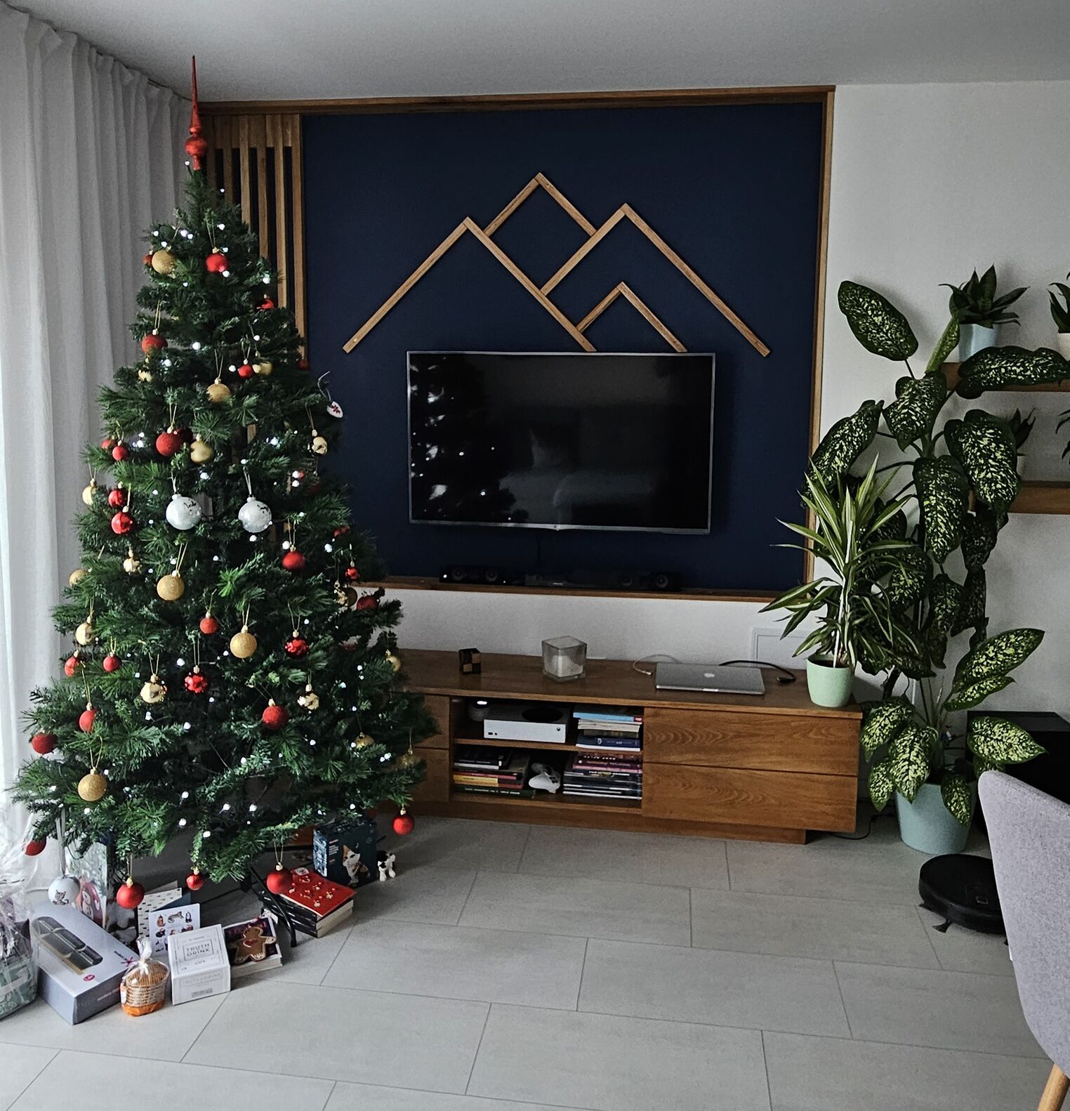

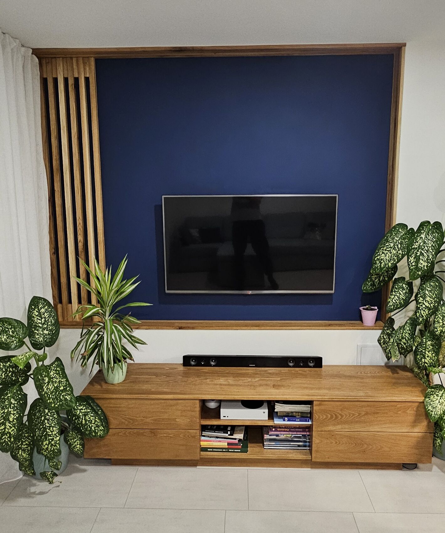

Én alkottam végre egy kicsit itthon is az ünnepek alatt, a TV-s falat kicsit kicsinosítottam. Körberaktam tölggyel deszkával, csináltam ilyen lamella falburkolatot meg egy kis hegyes designt.
[kép] [kép] -

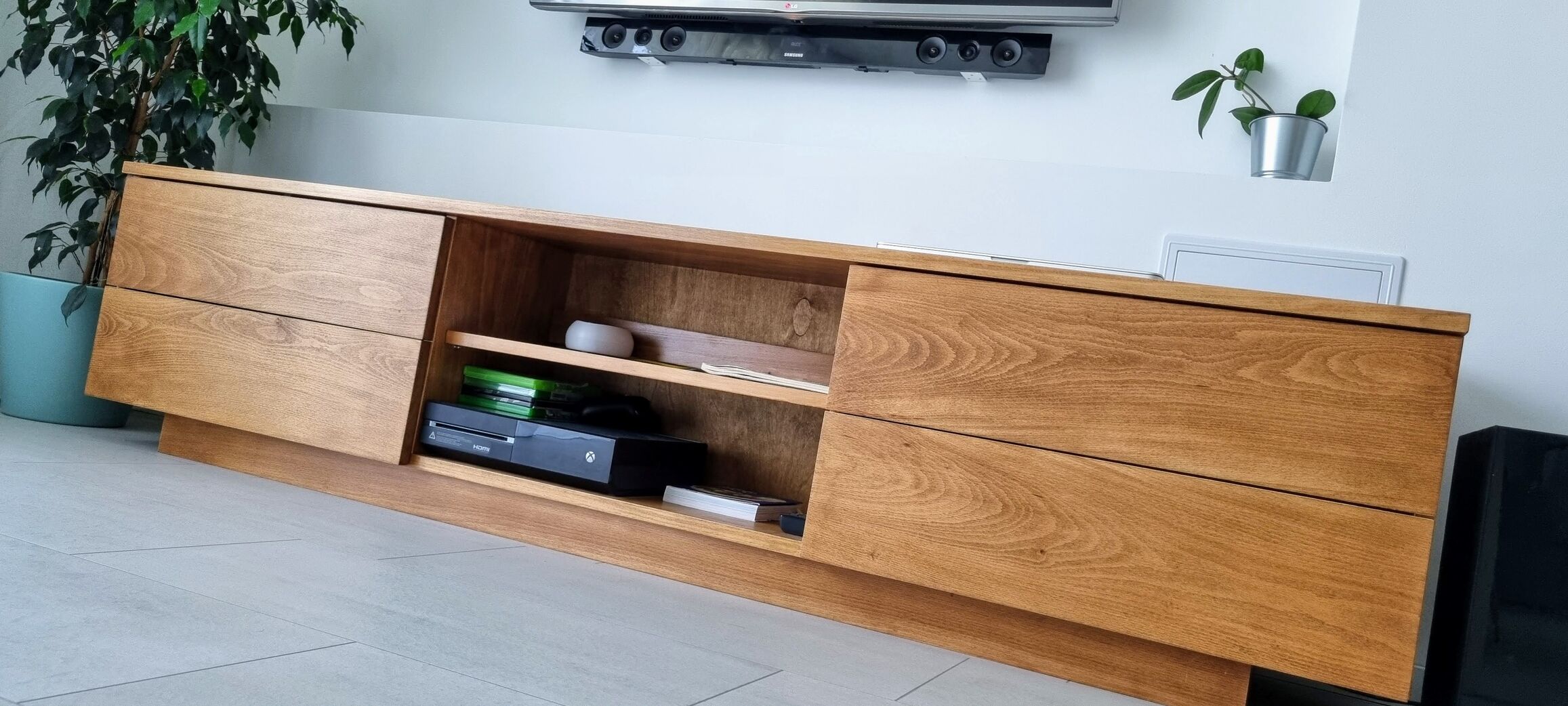

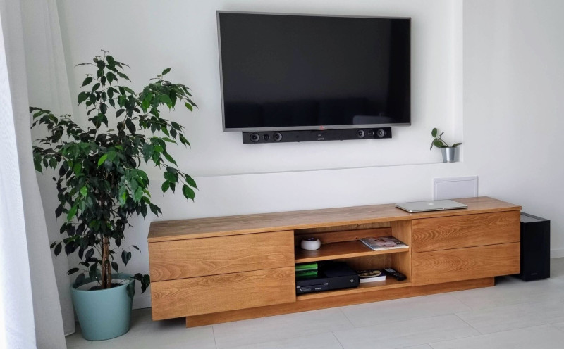

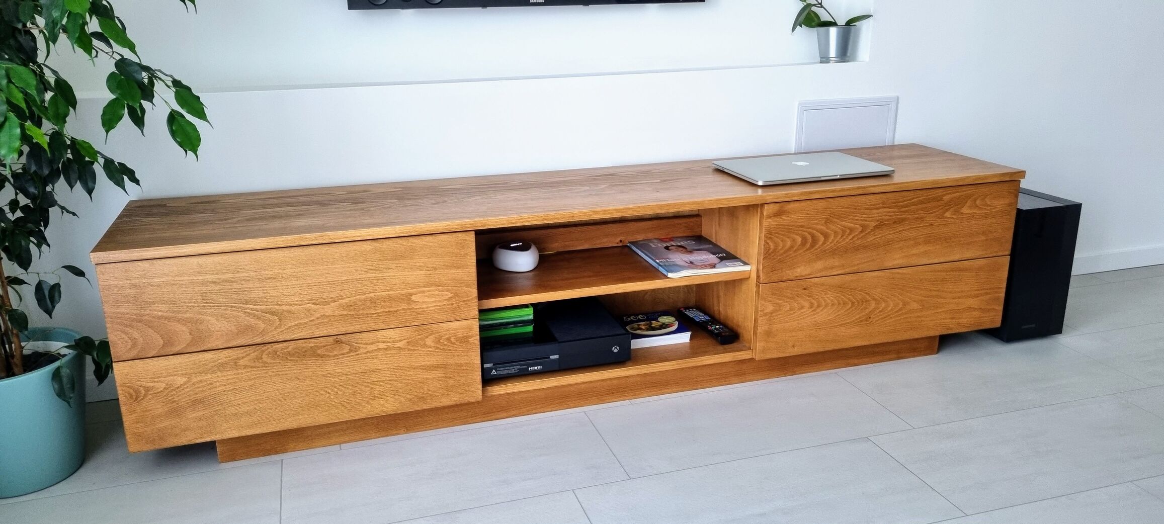

Nagyon hasonló az én tv-s szekrényem is, 200x45x45 a váz, 7cm magasak a lábak, annyi, hogy nekem a tető betakarja a frontok. Ezt még kb 5 éve csináltam, ez volt az asztalos sulim vizsgadarabja. Tömör táblásított bükk az egész, a fiókok golyós sínekkel és tip-onnal. Működnek azóta is szépen, bár ma már tuti Blum Tandemet tennék és fogok is.
[kép]
[kép]Tavasszal nekiállok az újnak, az már tölgy lesz, az oldalakat 45 fokban akarom illeszteni, illetve az első él is vissza lesz marva 45 fokban, valahogy így: [link] [link] [link]
Sketchupot tudom ajánlani én is Mac-re, én előfizettem rá, mert sokat használom.
