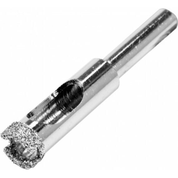

mdk01
st6969 #64977 üzenetére
Mielőtt szétégeted a fúrót elmondom, hogy nem fogod tudni ütvefúrás nélkül kifúrni a betont hagyományos vídiás fúróval.
Az L alakú függesztővel pedig csak két irányba fogod tudni állítani a bútort.
A sínes megoldás működhet, ha fel lehet csavarozni az oldallapra az akasztót, de ehhez látni kellene az egész bútor kialakítását és az elemeket.
Egy lappal és léccel ki lehet a másik oldalon támasztani a falat, hogy 4cm-ig be tudjál fúrni, de ha nincs ott csempe akkor fúrd át és rakd fal kapupánt csavarral(ahol nem férsz hozzá ott meg sima tiplivel) a sínt(ha ez lesz). Azért jó a sín, mert azt sok helyen fel lehet rögzíteni így a betonvas sem probléma.
A sínes megoldással megoldódna a csempe vastagságból adódó probléma is. -
Soká
A válasz részemről laikus, de nem lehetne, hogy gyémántos "csőfúróval" (nem tudom a rendes nevét) fúrod ki a lyukakat? Nagyon sűrűn kellene csöpögtetni bele a hűtővizet, de szerintem megérné.
És én biztosan átmenő menetes kötést választanék. Valahogy nyugodtabban aludnék... -
kavalkád
Én már próbáltam többféle megoldás annak a vékony folyosó felőli falnak a fúrására, hogy ne pattanjon le, de egyszerűen nem éri meg ezzel bajlódni. Ha kiüti a túloldalt hát üsse, az a 2-3 cm nem kevés, bőséggel elég felfogatni a bútort. Pár hónapja cseréltem én is konyhabútort, tapasztalatból mondom. A tipli a fontos, Fischer DuoPower-el tettem fel, 1-2 centivel hosszabbat mint a falvastagság, teljesen jól tartja. Nem kell kétségbe esni, hogy csak 2-3 cm a fal vastagság, a csavarra ható erők javarésze függőleges nyírás, aminek tök mindegy, hogy 1 vagy 10 cm hosszan van a falba, a kifelé húzás sokkal kisebb erő, és az ellen meg véd a tipli azzal, hogy a túloldalon szétnyílik/felgyűrődik. Minőségi tipli kell, ez a titka. Ha nagyon nem bízol ebben a megoldásban akkor pedig használj átmenő csavart anyával és nagy alátétekkel, de az szvsz overkill ide.
Nálam is rálóg a csempére, mondjuk én eleve úgy terveztem/gyártottam le, de ha van elég hely az IKEA-s bútornál a csavarok mellett akkor akár ki is vághatod belőle a felesleges részt. Ha nincs rá lehetőség akkor használhatsz ilyen bútorfüggesztőt (kevésbé esztétikus ha látszó helyre kerül) ez enged annyit elfelé a faltól ami neked kell. A másik verzió amit a ismerősnél is csináltam, hogy a bútorfüggesztők és a fal közé keményfából tettem egy -egy kockát ami olyan vastag mint a csempe eltartása a faltól és a tiplit/csavar azon keresztül rögzítettem. A fal és a bútor háta közti résbe meg vágatsz bútorlapból egy színazonos csíkot amit beapplikálsz oda (ha az vizuálisan indokolt).

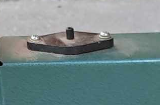

pacman_123
st6969 #64603 üzenetére
"25ezerFt volt, nem tudom, ez mennyire jó ár."
Ez a gép ebben az állapotban, ahogy leírtad, ajándék! Hol vannak ehhez a Güde/Einhell/PowerIzé gépek ...
Az apró hiányosságok kis leleményességgel, barkácsolással pótolhatóak.
- Minek vadászni a hiányzó vezetőt, asztali fűrészen jó keményfából (műanyagból?) vágsz egy trapéz "csúszórészt", ügyesen ráapplikálsz egy ütközőt. Aztán miután elkészülsz vele rájössz, hogy az életben nem használod majd, mert kézből jobban megtanulsz egyenesen vágni, mint ezzel.
- Az a betét ebben a formában "kuka". Képről is látszik, hogy az asztal síkja alatt van, ez apró daraboknál probléma lehet. Legtöbben az ilyen öreg gépekhez elkészítik a sajátot műa.-ból, rételetből, nem nagy szám.Vagy ezt a meglévőt kibejlagolod, hogy szintbe hozd.
- Remegés: a nagyon profi és drága gépek asztalán áll meg a negyeddoláros futás közben, egy pici remegés belefér, már ha ez nem azt jelenti hogy üresjáratban is letáncol az asztalról.
- Azt ugye tudod, hogy van egy apró de annál hasznosabb fícsör is a gépeden?
Ha a gumiharang nincs szétérve/repedve alatta, ez fújná le a fűrészport a fűrészlap környékéről, hogy jobban lásd a felrajzolt vonalat. Veszel idevaló szilikoncsövet (akvárium levegőpumpájának a csöve is teljesen jó), valahogy eszkábálsz hozzá egy végpontot amit a nem mozgó részre fel tudsz erősíteni, és a fűrészlap környékére irányítani, valahogy úgy ahogy ezt a többi Ferm és hasonló gépeken látod.Ezekkel a hiányosságokkal együtt is igen jó vásárt csináltál, ez a gép örökélet plusz egy nap, grat, használd egészséggel.
