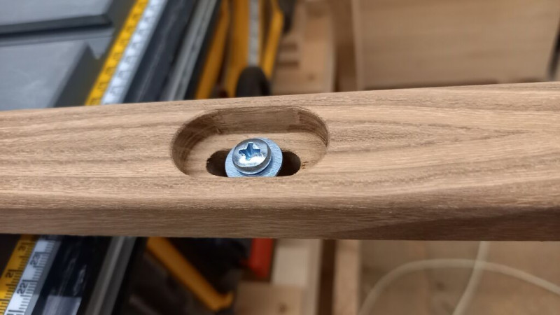

No, én így oldottam meg. Ennél eggyel nagyob csavar lesz majd benne, hirtelen csak ezt találtam demonstráció gyanánt.
A képen nem látszik, ez egy T-profil, a T szára van bemarva az asztallapba.
