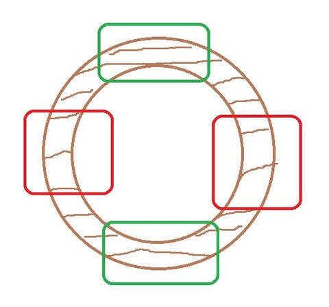

válasz justgiveup #52315 üzenetére
A tömörfa meg a szálirány miatt lesz instabil. Piros karikás rész rohadt törékeny, zöld rész meg "stabil":
De szerintem azokkal a vastagságokkal, amivel te a rajzodban írtad ... nem az lesz a kulcskérdés, hogy marás vagy lézervágás. Az rétegeltből is vékonyka lesz.De a srác a videóban, amit ugye már sokszor linkeltünk, rétegeltből csinálta. De szerintem ő vastagabb falakkal csinálta. Az a baj hogy a pontos adatok csak a tervben vannak meg, amit pénzért árul (15EUR). Az ingyenes bemutató PDF-ben ezek (érthető okokból) nincsenek meg.
