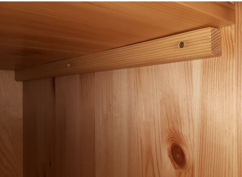

NeoPampalini
okezsoke #53357 üzenetére
A meghajlás attól függ, hogy mit akarsz rajtuk tárolni. Nekem a ruhásszekrényben 100x56 centis polcok vannak (táblásított, nem hossztoldott fenyő), polctartó lécekre rátéve. Nagy súly nem megy rájuk, nem is hajlottak meg x év alatt. Ellenben ha súlyosabb dolog kerül rájuk, akkor lehet, hogy érdemes inkább valami féle dobozszerűséget építeni, pölö:

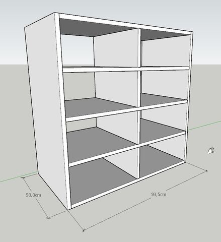

okezsoke #52265 üzenetére
[Disclaimer - nem asztalos vagyok]
Kérdezted a csapolást: A csapolás elég jó dolog, ha nem akarsz látszó csavarfejeket.
DE! megfelelő szerzám, vagy lapszabászatban történő CNC fúrások hiányában iszonyatosan nehéz/időigényes szépen megcsinálni. Esetedben az illesztések irányaiból úgy látom, nem sok csavarfej lesz szabadon.
Pozdorjacsavart is említettél: A linkelt cikkben ugyan csak szimplán 'torx' csavarként említi, valójában imbusz kulcsnyílása van, és az egy úgynevezett konfirmátor csavar. Ha szereltél össze lapra szerelt bútort, akkor biztos használtál már ilyet. Vegyél egy konfirmátorfúrót és konfirmátorcsavart (a méreteik egyezzenek, mert van többféle). Pontos, erős, és még ha látszik se túl csúnya a csavarfej.
Sima pozdorjacsavarral az a baj, hogy általában tövig menetes, és amikor a két lapot összecsavarozod, és van egy kicsi hézag, akkor ha ráhúzol, akkor szakítja az anyagot. Ideális esetben a csavarfejhez közelebbi lapban, rosszabbik esetben a másikban, és se közelebb nem megy a két lap egymáshoz, se tartani nem fog már úgy az a csavar. A konfirmátor csavar ezzel ellentétben átfut az első lapon, és csak amikor behúztad, a nyakánál lévő csapos résszel központosít.
Merevség: Az én 1/3 rész gépészmérnök szememnek statikailag a bal oldali alsó polc jobban fáj, mint a jobb oldali fakkos rész. Ahogy írták már, 90-es távon elég szépen behasal a 18-as lap. Ott a bal alsó polcnál viszont nem csak a saját súlyát viszi, hanem középen beterheled a fölötte lévő polcok egy oldalával is. Megerősítésre használhatsz kávát (nem biztos, hogy így hívják) 70mm bútorlap csíkot alulról (a nappalifalamnál a bal oldalon meg az alsó végigfutó részen látni síkban, és kissé betolva is ilyen, de akár egészen a hátfalig hátraviheted)
Polcok: Lehet kb 2mm-el kisebb a szabad polcok mérete. Persze mehetsz közelebb is a végső mérethez, csak akkor összeszerelés közben a polcokkal hézagolj).
Ha megfogadsz egy tanácsot, a polcok - főleg a magasabban lévők - front éleit ne vékony ABS-el zárasd. Elég éles éle van ahhoz, hogy a beütöd a bütyköd, vagy végighúzod a csuklód pakolás közben, kellemetlen tud lenni. A vastag ABS-nek lekerekített élei vannak, és nem okoz ilyen balesetet. -
qqzs
1. 250 magas a szekreny, milyen magas a szoba? Keresztatloja mennyi az oldalanak? Ha tobb mint a szoba magassaga nem fogod tudni felallitani. Viszintesen ket dobozra kell ilyenkor osztani.
2. En poloknak nem csinalnek osztot lehet azokat pakolni egymasra anelkul is.
3. 90centi szeles polcok mar konnyen megsullyednek kell alajuk merevito megha a hatlapot hozzajuk csavarozod akkor is. Bal alul plane mert ott nincs alatamasztas a polc alatt.
4. Ekkora szekrenyt nem labra kell rakni, hanem kesziteni egy 70mm labazatot ala, egy keret tobb osszekotovel, amit konnyu szintezni. Ekkor meretnel fontos a vizszint es egyenletes sulyelosztas.
5. Toloajto vasalatot valaszd ki es ahhoz tervezd a tulnyulast.
6. Harom toloajto fedi egymast igy rafedhetnek a fiokokra emiatt fiok melle kellhet packer. (Bocs de nem minden jut eszembe magyarul)
7. Amennyit hagytal el korbe a faltol? Mert en legalabb 30mm-t elhagynek.
