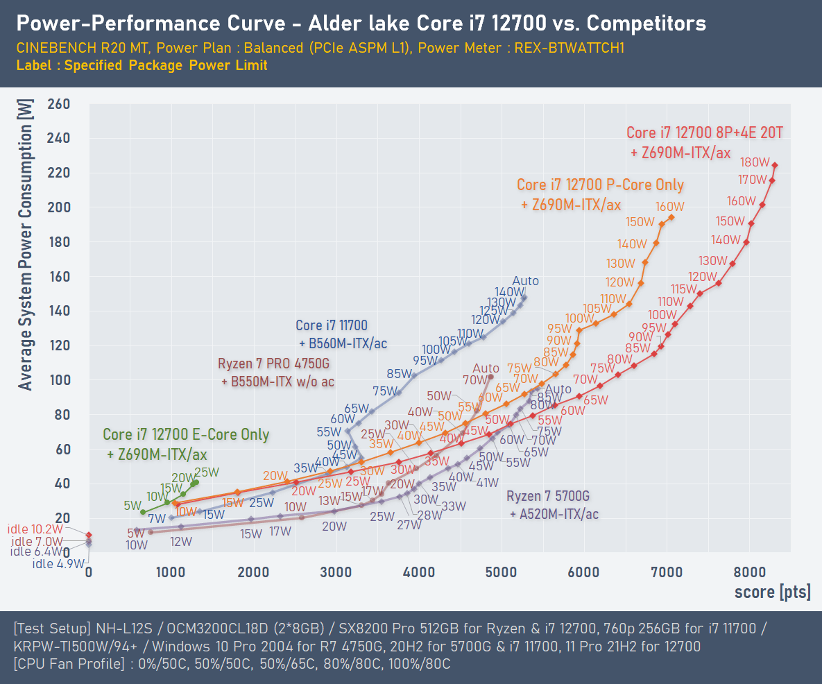

Nagyon szépen teljesít az 5700G. Az egyébként szintén asztali APU, éppen mint a 12700, bár fizikailag azonos a mobillal, míg az Aldernél a lapka is más, nem csak a paraméterezés.
Nekem amúgy ez villant be látva a 4 E mag tempóját a 8 P-hez képest: "Does the “E” then really still stand for “Efficiency” and not rather “Error” or “E-Waste”? Wouldn’t a CPU with only P-cores and AVX-512 be the far more economic and ecological approach?" [link]
#6379 S_x96x_S: "van belőle mobil is (12700H )"
Ne tévesszen meg a hasonló elnevezés, az asztali 12700 egy 8P + 4E magos CPU, míg a 12700H egy másik, kifejezetten mobil piacra tervezett lapka, erősebb IGP-vel és 6P + 8E maggal. [link]" ...(12700H ) és a Ryzen 5800H -t teljesítményben veri "
A linkelt hír alja alapján ~95W-ból veri a kb. 50W-os 5800H-t...
80W-on már az 5800H is megcsinál 6100 pontot R20-ban [link] , épp mint a 12700H [link] .
Azért ez igen szép teljesítmény szvsz egy már egy éve piacon lévő terméktől, egy friss, ráadásul lényegesen több magot felvonultató konkurenciával szemben.#6382 S_x96x_S : "szerintem inkább a kevésbé hatásos hőelvezetés lehet a probléma"
Én is erre tippelnék. Főleg egymagos BOOST órajeleken eléggé ki van centizve a 7nm hőleadó képessége, szívtam is vele rendesen a 3600-as Ryzenemen.
Egy 5800X is eléggé forrófejű hírében állt. Komoly hővezetési gond egyébként szerintem nem lehet, mert akkor a hővezetés szempontjából kedvezőbb, két CCD-s modellek jöttek volna, ahol két CCD-re oszlik el a ~140W-os fogyasztási limit. -

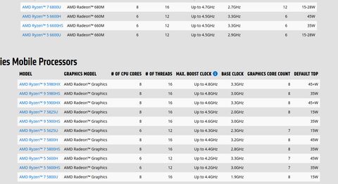

"manapság már ezekben a marketinges táblázatokban se lehet megbízni .. "
Sajnos nem.
Tizenéve tartó trend, hogy egyre lazábbak a specifikációk, és egyre meredekebb dolgokat engednek meg a gyártók a különböző tech szektorokban.Egyébként ezt a semiaccurate cikke is kiemelte: "One big problem SemiAccurate has is the unethical way AMD compared product lines and tried to bury it in the (actually quite good) footnote disclosures. The claims of high performance and better everything than the preceding Ryzen 5000 line compares 15W R5K CPUs to 28W R6K CPUs" [link]
Szerintem egyébként a háttérben megszüntették a 6800-asoknál az alapértelmezett TDP-t, korábban ugyanis "Default TDP" néven futott a kategóriára jellemző, "közismert" TDP (pl. 15W, 35W, 45W), és mellette volt egy "AMD Configurable TDP (cTDP)" érték, ami azt jelentette, hogy a gyártók hova módosíthatják a megoldásaikon a gyári értéket. Nem újdonság, Intelnél is régóta jelen van, pl. a hatodik generációban a 15W-os CPU-k specifikálva voltak 25W-on és 7,5W-on is, pl. [link] , sokan éltek is ezzel a lehetőséggel.
Ami a pirosaknál érdekes, hogy a "Pro" modelleknél eddig csak a "Default TDP" volt feltüntve, nem volt cTDP, és külön ki volt emelve, hogy nem "unlockolt" a CPU, pl. [link] . Ennek ellenére pl. nálam szépen ketyeg a Pro 4650U 15W helyett 10W vagy 23W-on is a gép gyári drivereivel.
Az új nem-PRO 5800-as is ezt örökölte: [link] , eltűnt a cTDP, és megjelent, hogy nem "unlockolt".
Ami pedig a legérdekesebb, hogy a 6800U-nál eltűnt a "Default TDP", helyette csak cTDP van és hogy nem "unlockolt". [link]
Bár azt azért hozzátenném, hogy az AMD eddig is szeretett elég érdekes módon hozzáállni ahhoz, mi is egy Watt: [link] .
Én egyébként azt gyanítom, hogy az új, erősebb IGP-hez kevés lehet a 15W (a korábbi tempójához is jól jött magasabb keret, nálam legalábbis szépen meglódul 23W-on a 4650U, pedig az csak hatmagos, vágott IGP-vel), így ezzel próbálják "bátorítani" az OEM-eket, hogy inkább kicsit magasabb TDP-t illetve hűtést rakjanak ezen CPU-k köré. Így persze a számokkal is többet lehet játszani a bemutatókon. Én azért örültem volna, ha maradt volna egy publikus, alapértelmezett TDP, legyen mondjuk akár 20W, amit aztán a gyártók kedvükre konfigurálhattak volna 15 és 28W között, így viszont nehéz objektíven hasonlítani a terméket bármihez, hiszen ingatag lábakon áll, hogy milyen TDP-n is kellene egyáltalán megmérni, mi is az, amihez a gyártó optimalizálta a terméket.

>> a régieket meg csak 15W;"
>Nem nyertköszi a helyesbítést.
így utólag - eléggé félreértettem ezt a táblázatot
ahol az alsó 3 sorban "15W" -van feltüntetve - persze azok új procik a régi technológián
keresgélve még:
itt is: https://www.amd.com/en/products/ryzen-processors-laptop
felemásan vannak a táblázatbanDefault TDP - ként ezt látom:
AMD Ryzen™ 7 6800U - 15-28W
AMD Ryzen™ 7 5800U - 15W(képernyőfotó- hogy mit nézek )
Ez amolyan 2in1 infó ..
[ okosodtam és egyben össze is zavarodtam ] -

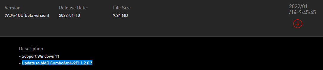

Petykemano
#6301
Roppant érdekes.
A 2022-01-10 napon kitett 7A34v1OU(Beta version) alá most már ki van írva, hogy tartalmazza a Update to AMD ComboAm4v2PI 1.2.0.5 csomagot.
(A dátum a jobb oldalon azt mutatja, hogy mikor töltöttem le utoljára)
Viszont a letölthető BIOS file nem tartalmazza valójában.
Valami kavarás van. Valószínű, hogy egy másik termék leírását akarták ezzel frissíteni. -

Részemről nem a nyers erejében látom a problémát. Hanem az egész rendszerben. Pl. ahogy a Ryzenek CCX-re bontottságánál sem az volt a gond, hogy egyszálon nem lett volna elég erős, hanem hogy a szálak szinkronizációja lelassulhat, és emiatt specifikus optimalizálás válhat szükségessé. Ugyanez a baja az Aldernek is, pl. a bekapcsolt E-core csökkenti a Ring órajelet, szűk keresztmetszet lehet, hogy 4 kis mag csak egy ring megállón áll, és probléma, hogy emiatt ki kellett a nagy magon kapcsolni az AVX512-t. Látszik itt is pl.: [link] . Különösen furcsa egyébként, hogy a legnagyobb késleltetés az azonos csoporton belüli E-core-ok között van.
A hatás is éppen ugyanaz, ahogy a Ryzen 3900X-et is sokszor utolért egy sima 3300X játékban, egy 5600X meg porba is alázott (túl sok volt a CCX-ek miatti sebességveszteség, nem skálázódott jól játékokban), az Aldereknél is látszik, hogy ha nem jó az ütemezés az rendesen meg tud mutatkozni a sebességen, lásd pl: [link] ."egy 8 magos 6700k szintű teljesítmény laptopban nem kevés"
Szerintem mindennapi használatra nem valami jó, ha erősen kompromisszumos az egyszálon elérhető teljesítmény. Nem véletlen, hogy inkább egy 2+8-es konfigurációt hozott a laptopokba, és még a mobil 9W-os i3 és Pentium is kap 1-2P magot a 4E mellé. [link]#6342 paprobert : "még több cache miss, és CCX-CCX-RAM közti latency penalty-vel"
A cache miss jogos, de meglepően jól tartja magát így is a hagyományos Zen2 mellett, átlag 10%-on belül van. [link] A CCX-közi kommunikáció szüksége/sebessége szvsz nem fog jelentősen változni a vágott L3-tól.
Nem félteném én ezeket az E-core-októl.

Nem értem ezt az E core félelmet.
Az Anandtech-es teszt szerint pariban van a 6700k-val, core to core.
Ha jönne egy laptop amiben 8 ilyen mag van, szerintem az teljesen vállalható teljesítmény vagy nem?
