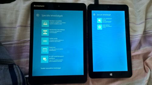

Thome
Van, de ha rányomok csak annyi jön elő, hogy tegyem be a helyreállítási lemezt vagy pendrivet majd indítsam újra a gépet.
Hozzáteszem, recoverybe csak windowsból tudtam belépni, kikapcsból gombnyomással sehogy.
Efi is érdekesen működik, 6 menüpont van, hangerő fel-le gombokkal léptetem az első két menüpont között (hiába nyomkodom, nem ugrik a következőre, de belépni sehogy sem tudok egyikbe sem. Külső bill kellene usb hubbal és egy win8 pennel? -

Más, ez mitől van, hogy a lenovoban ott van mindenféle beállítás, larkon meg l*fasz se. Recovery partícióhoz nem nyúltam, csak egyszer visszaállítottam, mert mikor hazahoztam, vmi random jelszó volt rajta és virtuál billt előhozva shiftet nyomtam és újraindítottam, igy bejutottam a recoverybe és visszaállítottam.Azóta nem sikerül.

Lark 7i-hez tudtok driver packot vagy legalább vga driverhez linket dobni? Én hülye megfrissítettem.
Ott a recovery partíció, de nem hajlandó belépni, vagy az alapján visszaállni, holott 1x már más okból megtettem.
Miix 3 driverét is megfrissítettem, ott is recoveryt kellett tolnom.
