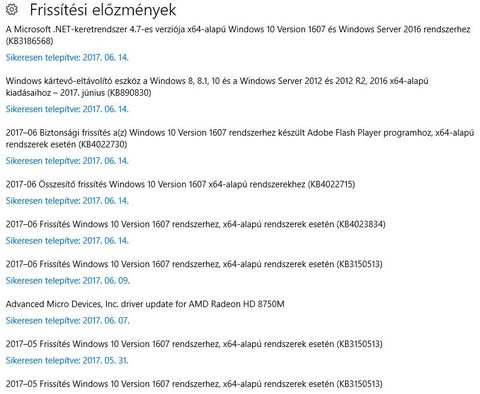

Win10 Pro-t használok, és van jópár virtuális gépem (VirtualBox). kb2 hete használtam utoljára őket.
Most viszont egyiket se tudom elindítani, olyan hibával, hogy nincs engedélyezve a virtualizáció, ami nagyon furcsa, mivel eddig ment (van win10, win8.1, és jópár linuxos VM-em)Megnéztem a bios-ban, és engedélyezve volt a virtualizáció. Windows újraindítás után megint működött a virtualbox, aztán egy idő után (kb 10perc), megint ugyanezzel a hibával már nem indulnak el a VM-ek.
Van az AMD-nek egy tool-ja (AMD-VwithRVI_Hyper-V_CompatibilityUtility), amivel lehet ellenőrizni, hogy az AMD-V engedélyezve van-e. Ez azt írja, hogy nem, kapcsoljam be a bios-ban.
Újra megnézem a bios-ban, és be van kapcsolva. Ezután a Windows elindítva bootolás után az AMD tool-ja azt mondja, hogy engedélyezve van az AMD-V,
aztán megint egy kis idő után (kb 10perc)vagy valamilyen folyamat elindulása után (kitudja melyik) megint azt írja, hogy nincs engedélye az AMD-V kapcsoljam be a bios-ban.Addig, amíg azt írja az AMD tool hogy van virtualizáció támogatás, addig a VirtualBox-ban elindulnak a VM-ek, viszont a LinuxMint-es VM-em belefagy a bootolásba (az X indításakor),
ubuntu serverem elindul működőképesnek tűnik. A win10es VM is elindul, de egy idő után a gazda gépem kék halállal meghal (KMODE_EXCEPTION_NOT_HANDLED , VMMR0.r0)
Aztán amikor már az AMD tool aztmondja, hogy nincs engedélyezve a virtualizáció, akkor már nem lehet a VM-eket már elindítani.Túrtam a netet, de semmi használhatót nem találtam, a találatok 80%-a aztmondja kapcsolja be a bios-ban a virtualizáció támogatást (be van), egy része azt mondja, hogy állítsam le a Hyper-V feature-t (ezzel össze szokott akadni a VirtualBox) le van állítva
Windows System tool-ja ezt mondja:
Hyper-V Requirements: VM Monitor Mode Extensions: Yes
Virtualization Enabled In Firmware: Yes
Second Level Address Translation: Yes
Data Execution Prevention Available: Yesproci: AMD FX-8370E, Alaplap: MSI 970 Gaming
Erősen gyanús, hogy valami win10 update szívat, mert volt frissítés, de nem tudom hogy lehetne leszedni06.24-én jött
Windows Update KB3186568 (le tudtam szedni, nem segített)
06.14-én jött
Security Update KB4022715 06.14 (le tudtam szedni, nem segített)
Winddows update KB4023834 06.14 (ezt nem tudtam leszedni)
Virtual Box-ot is frissítettem, szintén nem segített
Van bárkinek ötlete, hogy mitől tűnik el a Win10ben az AMD-V támogatás a windows elindulása után kis idővel? Rendkívül bosszantó

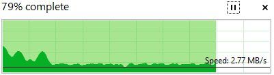

USB1.0-ás port lenne az X79-es alaplapomon?
A laptopon 2db USB2 és 1db USB3 van. A pendriveot az USB2-be dugtam 2.0-ás pendrive lévén. Így kaptam a képen látható sebességet. Kíváncsiságból kipróbáltam ugyan azt átmásolni az USB3-as porton keresztül is és így talán 1MB/s-al volt gyorsabb ha jól láttam. A lényeg, hogy laptopon bármelyik USB portra is dugom meg van a folyamatos 20MB/s körüli sebesség. Hogy az asztali gépemen mi okozza a lassulást arról fogalmam sincs. Driverekkel látszólag minden rendben. -

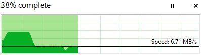

Hátlapin még rosszabb a helyzet.
Csak 10MB/s volt a max egy rövid ideig az elején aztán meg belassult, volt hogy 1Mb alá is:

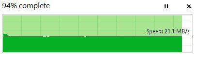

istvankeresz #62129 üzenetére
Akkor a laptopomon (szintén Win10) miért megy végig 20MB/s-al ugyan az a fájl?

Az miért van, hogy pendrivera másolás elindul ~20MB/s körül aztán 5-10mp múlva leesik 3-5MB/s közé és ott marad? USB2.0-s pendrivera másolok előlapi usb csatin keresztül (már ha ez utóbbi számít egyáltalán).

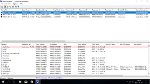

atszila
Szeretnék egy kis segítséget kérni. Hétfőn vásároltam egy ACER Swift 3 notebookot, operációs rendszer nélkül. A boltban feltelepítették rá nekem a Win10 Home-ot, ami most aktiválásra vár. Viszont normálisan nem tudom használni a gépemet, mivel meghatározatlan időközönként a következő hibaüzenetekkel újraindul, vagy teljesen le is áll a gép. (kép mellékelve)
Page FAult in Nonpaged Area vagy
System service exceptionAz utóbbi 2 napban 3x történt ez meg. Mivel garanciális már visszavittem, újraraktam én is a windows oldaláról letöltött Home-ot de az új gépen is ezeket a hibaüzeneteket kapom. A legfrissebb drivereket telepítettem, volt hogy csak a windowsra bíztam az új frissítések letöltését, de valahogy csak nem kerek az egész. Szerintetek vigyem vissza és kérjem vissza a pénzemet, vagy valahogy meg lehet ezt oldani. Volt már valakinek hasonló problémája és hogyan tudta orvosolni ?
Köszönön előre is,
