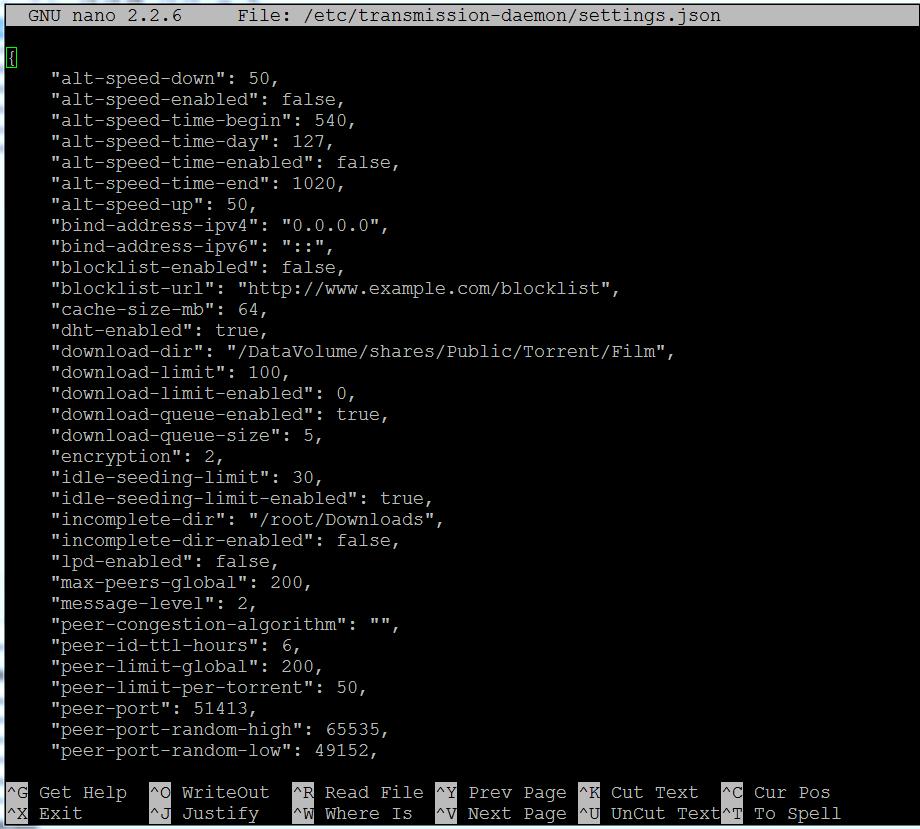

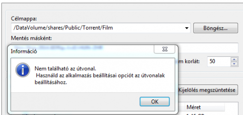

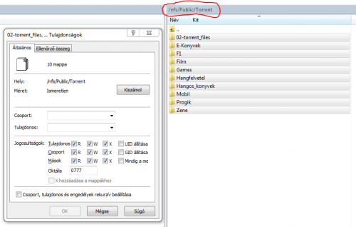

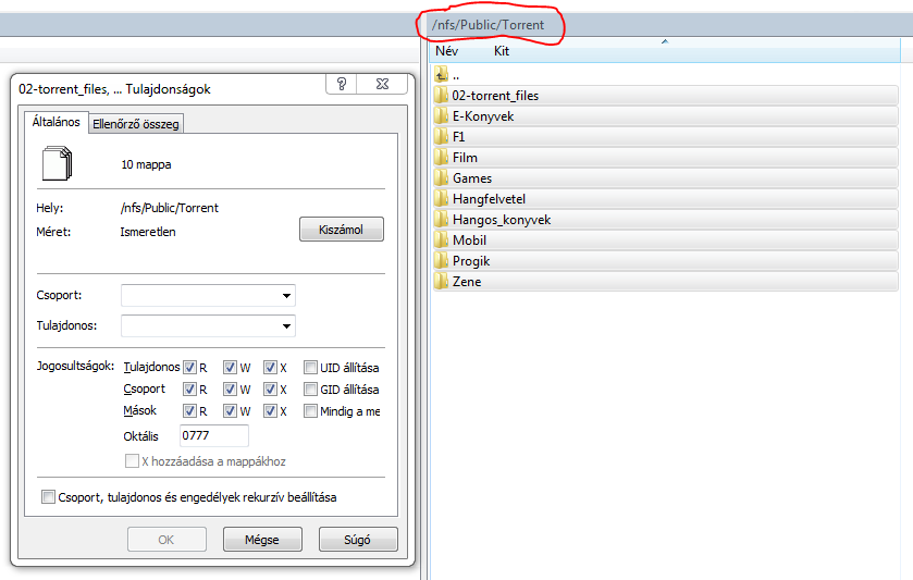

Köszönöm a tippeket, de sajnos nem jutottam előrébb. Én nagyon amatőr szinten állok a Linux rendszereknél, ez a parancssoros dolog soha nem ment. A Transmisson-nál manuálisan szeretném megadni a torrentek letöltési helyét mikor a torrent fájlt megnyitom. Próbáltam beállítani az elérési utakat, de mindig hibaüzenet kapok. A megadott helyen hiába állítok be több könyvtárat. A webes felületűvel is ez a helyzet.
Csak azt a könyvtárat látom ami a "settings.json"-ban benne van.
Leellenőriztem a könyvtárak jogosultságait (kép).
Az sem teljesen tiszta, hogy miért nem egyezik meg a fájlkezelőben látszódó könyvtár elérési út "/nfs/Public/Torrent" a transmission-ban megadandóval "/DataVolume/shares/Public/Torrent/Film". Gondolom csak nem látom a fától az erdőt és nagyon egyszerű a hiba. Segítségeteket előre is köszönöm. -
