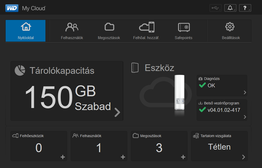

PistiSan
Heló!
Nem emlékszem, hogy valaki próbált e már más fajta vinyót bele rakni a wd-be.
Itt vannak képek a beléről, amikor egyszer kinyírtam a szoftverét akkor szétszedtem hogy meg tudjam csinálni, tehát neked eleve ezzel kell majd kezdened a folyamatot, ha elég jó vagy ahhoz hogy megcsinált a szoftverezését, akkor szerintem a többi dologgal sem lesz bajod.
Képek WD
Itt találsz leírást az unbrickhezA tükrözős dolog már előjött párszor, windows alá a FreeFileSync-el megoldható a folyamatos "tükrözés" de arra egy sima akármilyen külső vagy belső vinyó is elég lenne.
Gyári szoftver elég buta, de én eleve debian linuxot raknék rá a helyedben, azzal azt csinálsz amit akarsz.
Most látom hogy már a CleanDebian-Jessie is portolva lett a nasra, szóval ma neki állok és frissítem a rendszerem, nálam még a wheezy van fent (előző debian linux).Tehát ne arra számíts, hogy bedugod a vinyót rá és működni fog, mennyiért adják vinyó nélkül a cuccot?
Ebbe nagyon sok engergiát kell bele vinned ha azt akarod, hogy mindig úgy működjön ahogy leírtad. -

Miért lett ez az állapot? Fw-t próbáltál frissíteni? Valami csak történt ami miatt ebbe került!
Nyírtam már ki én is a cloudot, nagyon nem megyszerű feléleszteni, szét kell hozzá szendi, majd linux alatt újra létrehozni a partíciókat, macerás és sok időm el ment vele, nem is tudtam úgy szétszedni, hogy ne törjön el pár pöcök ami tartja.
Itt van egy magyar nyelvű leírás hozzá, én nem ez alapján csináltam, de attól mág így is működik a szerző leírása alapján: [link] -
PistiSan
Fel másoltál egy rakat fájlt, ekkor a wd szuperjó alkalmazásai elkezdik szépen a videók és képek miniatűrjeinek gyártását, hogy ha adorid vagy dlna eszközön akarod nézni majd őket, akkor ne akkor kelljen ezt megtennie. Ha végig gondolod logikus ahogy csinálja, mert ha felmásolsz valamit, te sem órák múlva szeretnéd hogy megjelenjen a műsortárban az új videó vagy kép.
Az elképzelés remek, de a processzor sajnos nagyon kevés egy ilyen feladathoz a gépben, a legbosszantóbb meg az, hogy hibába kapcsolod ki web felületen ezeket a dolgokat, a háttérben tovább futnak, csak ssh-n lehet őket végkel kikapcsolni, peresze ha később szükséged lesz rá, újra aktiválhatod, de én nem szívatom magam vele.
PistiSan
Ez a sor a lényeges
%CPU %MEM TIME+ COMMAND
99.0 3.0 246:12.57 twonkyserverTehát a "twonkyserver" megeszi a processzor teljesítményed 99%-át, azért ilyen lassú a rendszered.
