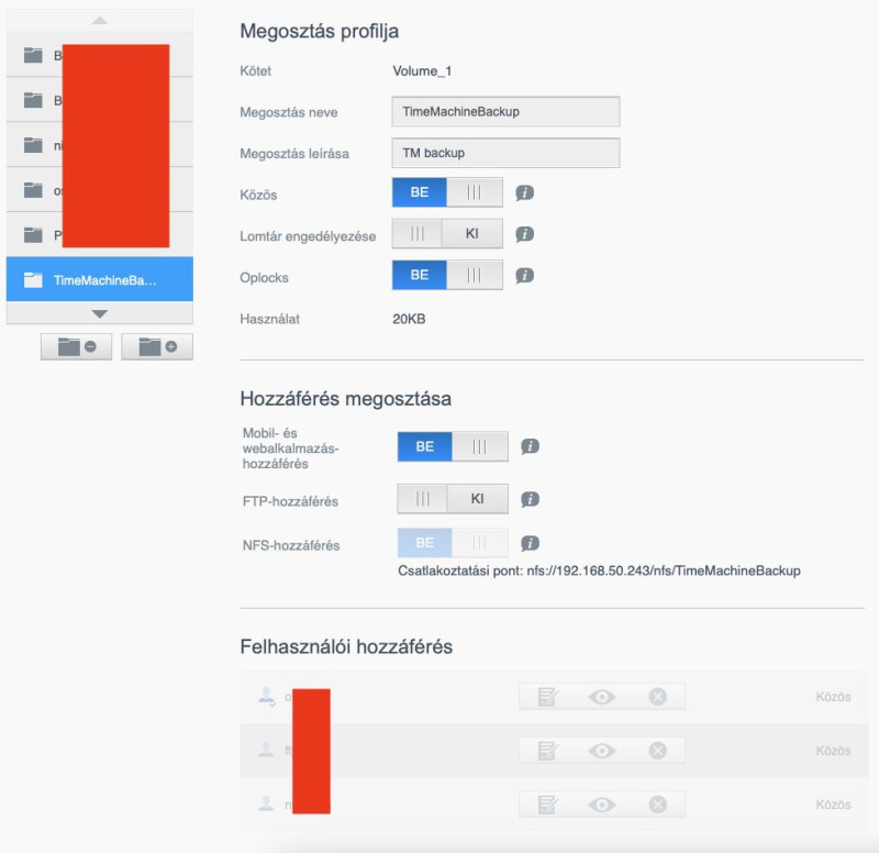

Noxy
Itt is be van állítva? [kép]
Ha igen, akkor a 100% hogy a TM megtalálja.
Sztm a megosztásnál vedd ki a közösből, meg a Mobil- és webalkalmazás-hozzáférésnél.
Közös = Bárki hozzáférhet aki eléri a NAS-t.
Mobil- és web.. meg tök felesleges ezt mobilon nézegetni, mert semmi hasznát nem veszed.

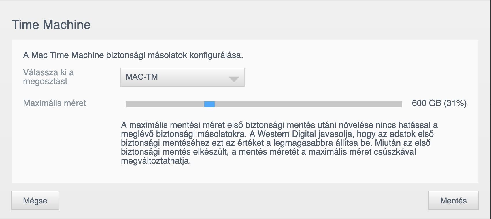

oszy
Jól le van halva ez a topic.
Azért mégis tetszek egy próbát.
Hogyan lehet beállítani a time machine mentést?
MyCloudEX2Ultra -
