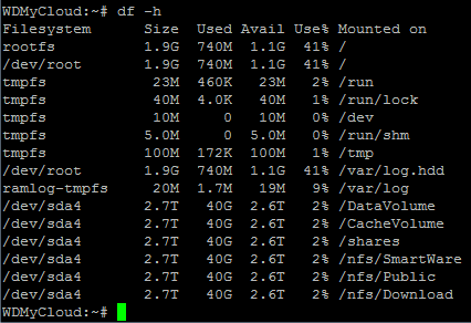

Mekkora helyre lehet telepíteni a programokat?
Láttam hogy 512mb-os flash drivre van rajta, de ide is tölt minden programot?
Vagy a vinyóra települnek ezek?
Mekkora hely van rajta alapból?Esetleg egy:
df -h
kimenetet kérhetnék ssh-ról?Most akkor mennyira hangos este? Nekem 4 méterre lenne az ágyamtól. Zavarnak a zajok este.... ezért nagyon fontos a csendes működés.

BullZeye
SSH is működik, de figyelmeztet, ha csúnya dolgot teszek, akkor nincs gari! De mi a csúnya dolog?
Garanciapapíron annyi van, ha SSHn keresztül módosítok valamit, aminek következménye, hogy tönkre megy, akkor nincs garancia.login as: root
root@192.168.0.xxx's password:
Linux WDMyCloud 3.2.26 #1 SMP Thu Aug 22 15:05:37 PDT 2013 armv7l
The programs included with the Debian GNU/Linux system are free software;
the exact distribution terms for each program are described in the
individual files in /usr/share/doc/*/copyright.
Debian GNU/Linux comes with ABSOLUTELY NO WARRANTY, to the extent
permitted by applicable law.
WDMyCloud:~#És jelentem, működik a smartctl -A /dev/sda parancs
32 perc folyamatos másolás
44MB/s átlagsebességgel ( 84.270MB/1920sec)
25°C szobában 47°C-os vinyót eredményez, és maga a ház kívülről még csak most kezd átmelegedni, hogy leadja a hőt, majd kiderül mi lesz a végén.Részletek:

Na, hát gondolom a legfontosabb információ, hogy Transmission torrent megy e. Nekem csak holnap érkezik meg a Cloud, szóval tesztelni még nem tudom. És még sose próbáltam, úgyhogy ha van hozzáértő emberke, aki már csinált ilyet akármilyen linuxon, és tudja hogy kell, az egészítse ki és csináljon egy szép magyar információs csokrot a dologról.
De ez a 3-t kell telepíteni SSH-n keresztül (Putty login)
apt-get install transmission-cli transmission-common transmission-daemonFelajánlja még a transmission-gtk telepítését, de az fölösleges hozzá.
Ha ezt a sort hozzáadod a /etc/init.d/wdInitFinalize fájlhoz:
/etc/init.d/transmission-daemon , akkor automatikusan elindul.Ezt a scriptet CSAK AZ HASZNÁLJA, AKI ÉRTI, és TUDJA mire jó, mert át kell írni pár dolgot benne, hogy testre szabd.
