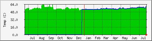

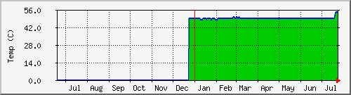

ID# ATTRIBUTE_NAME FLAG VALUE WORST THRESH TYPE UPDATED WHEN_FAILED RAW_VALUE
1 Raw_Read_Error_Rate 0x002f 200 200 051 Pre-fail Always - 0
3 Spin_Up_Time 0x0027 136 134 021 Pre-fail Always - 4183
4 Start_Stop_Count 0x0032 097 097 000 Old_age Always - 3852
5 Reallocated_Sector_Ct 0x0033 200 200 140 Pre-fail Always - 0
7 Seek_Error_Rate 0x002e 100 253 000 Old_age Always - 0
9 Power_On_Hours 0x0032 081 081 000 Old_age Always - 14202
10 Spin_Retry_Count 0x0032 100 100 000 Old_age Always - 0
11 Calibration_Retry_Count 0x0032 100 253 000 Old_age Always - 0
12 Power_Cycle_Count 0x0032 100 100 000 Old_age Always - 81
192 Power-Off_Retract_Count 0x0032 200 200 000 Old_age Always - 64
193 Load_Cycle_Count 0x0032 199 199 000 Old_age Always - 5756
194 Temperature_Celsius 0x0022 092 086 000 Old_age Always - 51
196 Reallocated_Event_Count 0x0032 200 200 000 Old_age Always - 0
197 Current_Pending_Sector 0x0032 200 200 000 Old_age Always - 0
198 Offline_Uncorrectable 0x0030 100 253 000 Old_age Offline - 0
199 UDMA_CRC_Error_Count 0x0032 200 200 000 Old_age Always - 6
200 Multi_Zone_Error_Rate 0x0008 100 253 000 Old_age Offline - 0A hőmérséklet résszel kapcsolatban kérnék segítséget.
Az aktuális érték 51 fok ha jól értem. Mennyi a legrosszabb?
