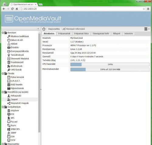

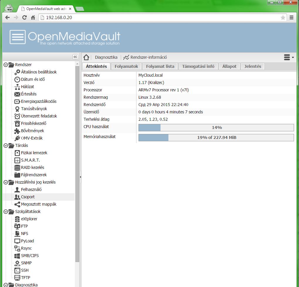

Sikerült!
Ismét kék led, és megy a cloud!Ez alapján csiáltam meg: [link] Replace HDD - English.txt
Most jöhet még egy próba az OMV-vel!Egyébként első alkalommal usb sata kütyüvel csináltam meg mindent, össze raktam, és nem ment! Utána leszedtem a gépem oldalát, és közvetlen rendes sata porta kötöttem rá, így lett jó!

Egyébként csoda lenne ha előkerülne Ványa oroszból és synology-t csinálna a my cloud-ból ... pont ezen tököltem, hogy lecserélem egy Synology ds115j-re de végülis ebben dualcore 1.2-es proci van tehát elvileg elbírná a plex-et, a Kodi-t meg talán mindent ... csak kellene rá egy Debian meg egy új OS.
De meg lehet csinálni, mert én anno kb a 3. napon felnyomtam rá az OMV-t csak visszacseréltem erre a szép WD felületre ... én barom
Ez a scriptből visszaállítás meg nem fehér led-nél van hanem zöldnél szerintem ...
