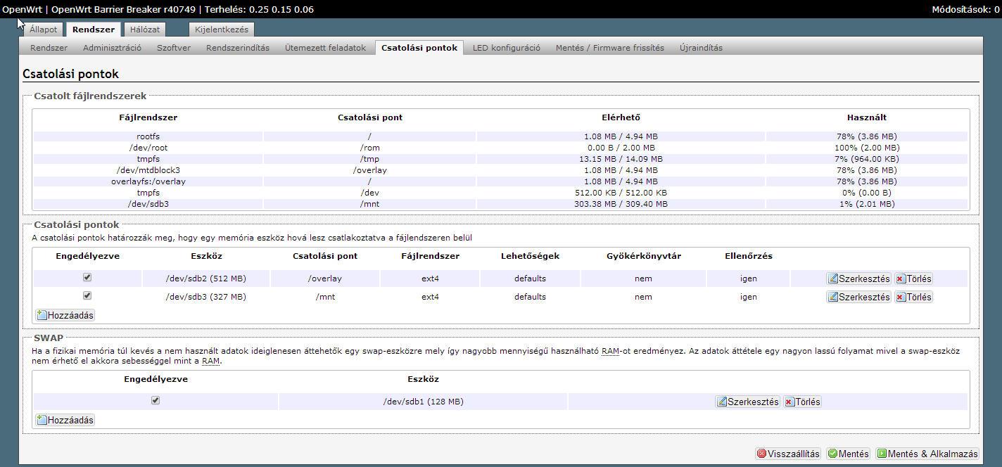

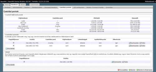

mzolcsi #49760 üzenetére
még régebben talán poli27 is írta, hogy valami nem oké a 1043v2 extroot-tal, de amit a képen látni az meg főleg nem jó, hogy 2 helyre is fel akartad csatolni az sda1-et
így ne csodálkozz, ha nem megyvalami biztos változott a trunkban a vargalex által használthoz kpest, ami miatt nem működik az extroot
valszeg csak akkor fog megoldódni adolog, ha vargalex csinál újabb verziót a sajátjából, és ő mrendbe rakja a csatolást.... -

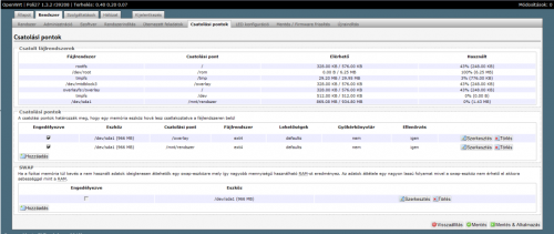

Egy 1043nd v2.1-re felraktam a poli27 féle firmware-t, és szeretném egy pendrive-ra az extroot-t beállítani. Ez alapján csináltam: [link] de az /overlay könyvtárat nem a megfelelő helyre csatolja:
Valamint ami még fura a .extroot.md5sum fájl sem jön létre. Tud valaki megoldást erre?
Üdv:Z

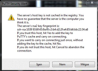

Kösz Intruder2k5, ez jött: putty fatal error, server unexpecdictly close blabla, ok
Másodszorra már beenged, beírhatom a jelszót? -
DoItYourself #49719 üzenetére
Nyomj Igen-t!
DoItYourself
