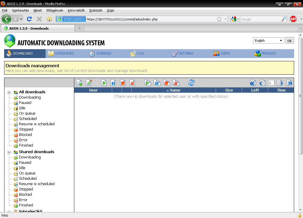

xigris
Sziasztok érdeklődnék lehet e feltenni valami letöltésvezérlőt kb mint a dataget
vargalex 1.1.7 van fent -
