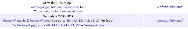

smallmer
sziasztok,
olyan gondom van, hogy ha a routeren. gyári fw-vel be van kapcsolva a firewall a securityben akkor nem tzdok torrentezni. ha kikapcsolom minden jó. maradhat kikapcsolva? -

n_atsi
siddis #48126 üzenetére
Nos a Luci nálam a 443 helyett 3000 - re van átrakva. Most megcsináltam a szabályokat korrektül. a forward szabályokat mind letiltottam, (kivéve a luci 3000-es portját) mégsem megy, ha engedélyezem az összes port tiltását.
Tegnap egyesével is próbáltam, úgysem volt jó. Nem értem, hogy a tiltó szabály miért ilyen erős.
Biztos elb....k valamit. -
n_atsi
siddis #48124 üzenetére
Ez igaz, de ettől még a 80-nak mennie kellene.
Ez visszamásolt config, ami még működött. Most a 21,22, 443-nak nincs jelentősége, mert a 80-as sem megy.
Tegnap töröltem az összes szabályt. Tiltottam az összest, majd csak a 80-ast engedélyeztem. Firewall restart volt, sőt reboot is. Az engedélyezett 80-as akkor sem ment. Ha a tiltó szabályt nem alkalmaztam, akkor rendben volt. Nem értem a logikát, pedig biztos nálam van valami bibi.

n_atsi
Tisztelt fórumtársak!
Egy egyszerű feladatot nem tudok megoldani. Szeretném az összes portot letiltani, majd a lényegeseket engedélyezni. Akárhogyan állítgatom, az engedélyezés része nem működik.
Először letiltottam az összes portot. Az rendben van, működik. Az engedélyezés ezek után viszont nem.
A szabályokat sorrendjét is cserélgettem, de nem akar a dolog működni. Segítségeteket előre is köszönöm. -
