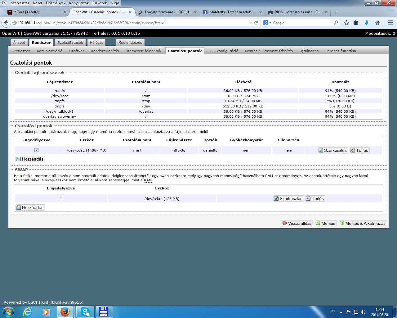

OK! Most felcsatolta, de mindjárt le is!
chris2186
Intruder2k5 #51961 üzenetére
De próbáltam!
1 menü ponttal
Próbáljam még egyszer? -

Használom egy ideje a Vargalex féle openwrt-t a 1043ND v1-es routeremmel, az lenne a kérdésem, hogy ezt gond nélkül fel tudom tölteni egy 1043ND v2-re is.
Üdv.
Remek! Nem vagy vele egyedül...
http://forum.tp-link.comszerk.:
