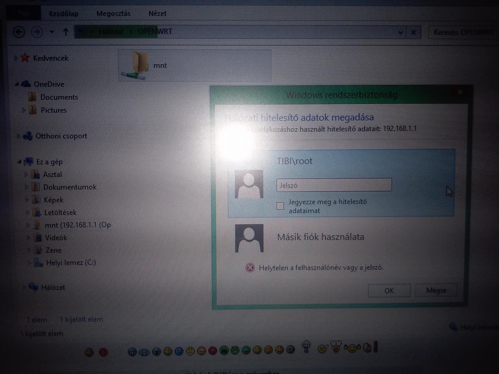

szucsinka
Intruder2k5 #51867 üzenetére
már probáltam visszaállitani .
suste kollégátol kaptam egy factory fw-ét de én nem gyárira tettem hanem customra elment a TM webes felülete mondom sebaj feltettem utána poli27.es sysupgrade-t azon jó volt a TM de a HDD a gépről nem tudom elérni mert jelszot fh-et kér. -
szucsinka
van egy V2-es em poli27-et feltettem azután hogy suste kolléga által kapott FW-ell frissitettem a régit csakhogy factory volt
a TM webes felülete nem jött be ,utána a poli27 meg a rákötött hdd felhasználoi nevet meg jelszót kér és már kész vagyok ettöl semmi nem jó neki ...
