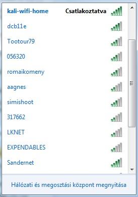

Bocs, a képbeillesztés ide nem megy nagyon jól, de azért itt megnézhető az állapot.
A legfelső sorban szereplő EdimaxEdi a régi Edimax BR-6574n router, a csillagozott a 1043ND v2.0

A laptopra nekem egy inssider office akármit sikerült letöltenem, vannak felül ari fülecskéi, hogy channel, stb., lassú mint a dög a fülek közötti váltás..
Melyik lapról csináljak képet?

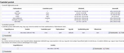

Jó kérdés, és igen érdekes is, mert ha megnézed a lemez kiosztását, az összesen 732558336 szektorból áll, amiből az első, a /dev/sda1, vagyis a swap partíció, 256 és 33023 szektorok közt van, a második, /dev/sda2, adatpartíció pedig, innentől a lemez végéig, vagyis 33024 és 732558335 szektorok közt! Kiesik tehát egy ~64MB-os terület, az 1-255 szektorok közti rész, de ugyebár /dev/sda0 partíció nem létezhetett, azt meg ne kérdezd, hogy akkor a jelenlegi első partíciód miért csak a 256. szektorban kezdődik! Egy biztos, az fdisk jelenleg ezen a lemezen csak két partíciót lát, és ebből egyik sem az extroot-nak való!
cirpo

Egy 1043nd routeren Varga Alex féle OpenWrt-t futtatok. A flash 90%-a foglalt. Nem tudom a konfig fájlokat módosítani mert mentéskor helyhiányra hivatkozva nem menti el azt. Az a probléma hogy nem emlékszem mit raktam föl magára a routerre és mit a fölcsatolt pendrive-ra. Nem merek semmit se letörölni a routerről mert félek hogy elszáll. Esetleg van valami amit letörölve nem akasztom meg a routert? (log fájl, stb) -

Igen, Alexét használtam, ezzel a vinyóval. És biztosan nem a 3TB-os partíció volt erre a célra használva.
A kérdés, hogy hova lett a kisebbik, illetve, hogy hogyan tudom visszacsatolni?

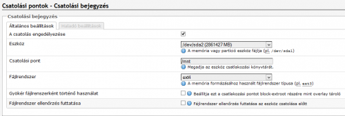

Akkor minden bizonnyal a jffs-ben sérülhetett meg valami (fstab?), ami alapján fel kellene, hogy csatolja ezt a partíciót extroot-ba, ennek megkeresésében viszont nem fogok segíteni neked, mert az OpenWrt nem az én asztalom! Majd jön Alex, és Ő megmondja milyen file-oknak milyen tartalmát ellenőrizd, stb...
De annyit azért még megtehetsz, hogy a LuCI csatolási pontok oldaláról bevágsz egy képet, hátha ott nem kerek valami!

#48797
Nekem úgy tűnik e szerint is rendben van:
root@OpenWrt:~# e2fsck -fv /dev/sda2
e2fsck 1.42.4 (12-June-2012)
Pass 1: Checking inodes, blocks, and sizes
Pass 2: Checking directory structure
Pass 3: Checking directory connectivity
Pass 4: Checking reference counts
Pass 5: Checking group summary information194878 inodes used (0.11%)
2798 non-contiguous files (1.4%)
33 non-contiguous directories (0.0%)
# of inodes with ind/dind/tind blocks: 0/0/0
Extent depth histogram: 193953/901/16
220300458 blocks used (30.07%)
0 bad blocks
56 large files184669 regular files
10200 directories
0 character device files
0 block device files
0 fifos
0 links
0 symbolic links (0 fast symbolic links)
0 sockets
194869 filesAkkor mi lehet a baj?
