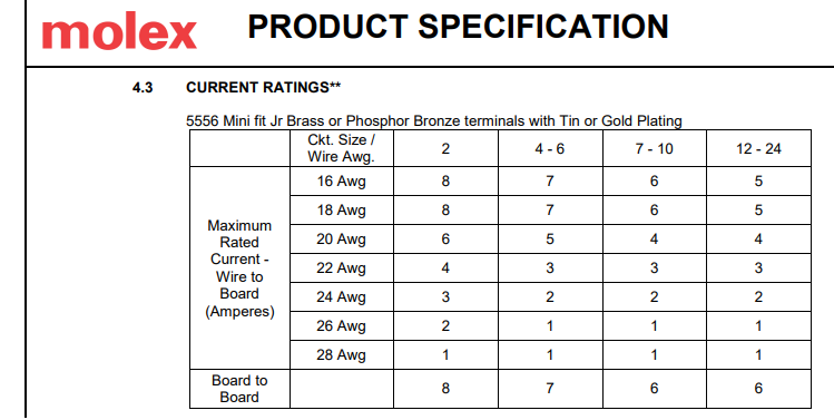

A 2. képen felírt feszültségeket te mérted?
Ha az valóban igaz, akkor annak megfelelő kébelt kell csak keresned. A kábeleid egyike sem jó, ahol a 2. képen az X van, oda nem kéne mennie egyik pin-nek se, a kábeleiden pedig megy. -

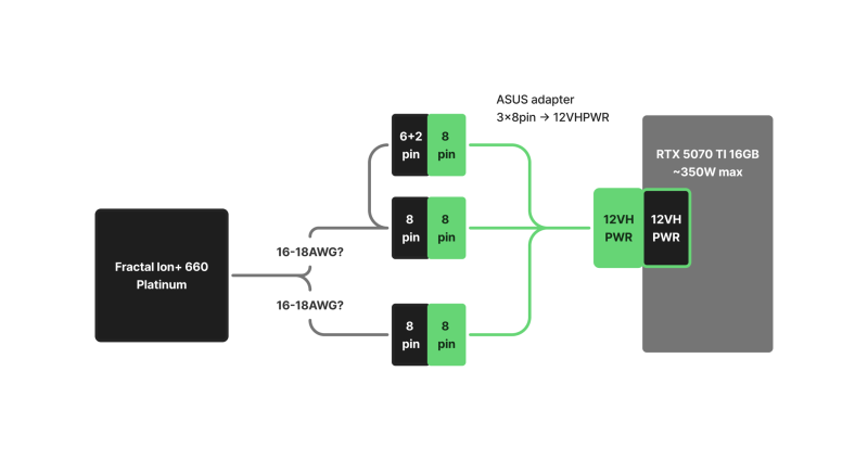

Valaki meg tudná mondani, hogy ez a setup biztonságos lenne-e akár teljes terhelésen?
Asus RTX 5070 Ti 16GB adaptere 3x8pin tápot kér, de ami meghajtaná Fractal 660P táp csak 2db dedikált PCI-E kábellel rendelkezik. Így nézne ki a setup:
Tesztet sajnos csak a 760P változatról találtam, abból nem egyértelmű, hogy most akkor 16AWG vagy 18AWG-e a kábel:
https://www.techpowerup.com/review/fractal-design-ion-plus-series-760-w/(AMD Ryzen 7 5700X3D a cpu mellette)

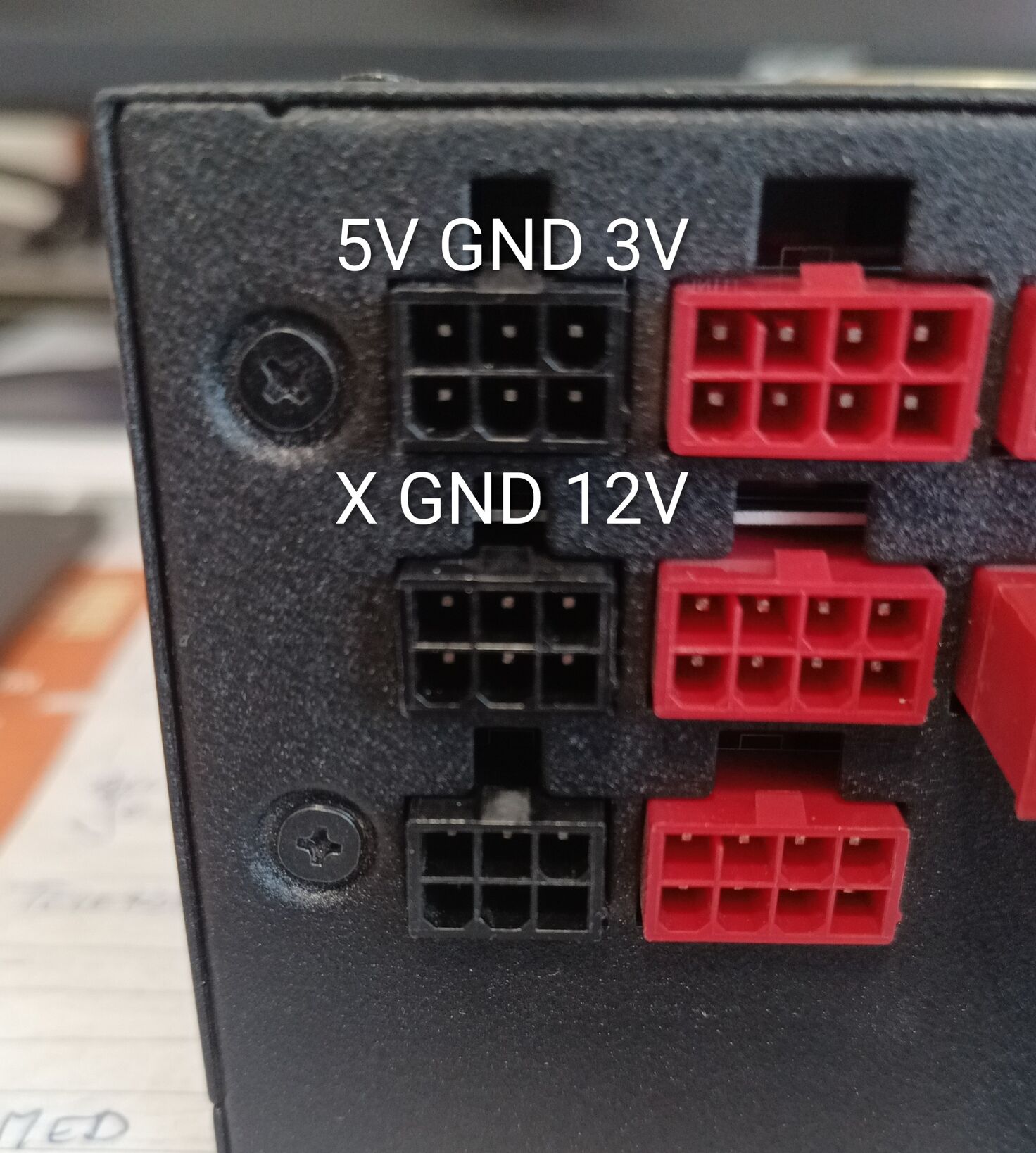

Adott agy Seasonic BC-750. Igazából semmi gondom vele, a gép megy 0-24-ben vele, nem is zajos, de most észrevettem valami furcsát. SSD-t akartam cserélni az alaplapon, ezért leállítottam a gépet, majd mivel nem volt kedvem széthúzni, meg elértem oldalról, lelőttem a főkapcsolót a tápon. Erre elkezdett benne kattogni a relé, olyan 1-1.5 másodperces ütemben, amit nem is hagyott abba, amíg ki nem húztam a tápcsatlakozót a tápból. Sejtem, hogy a kapcsoló az csak egy ágat szakít meg, ami jelen esetben pont nem a fázis lehetett és valahogy a földön keresztül még pont fel tudott venni annyi delejt, hogy a készenléti táp dolgozzon (eleve úgy van belőve a gép, hogy induljon el, ha áramtalanítva volt) Ez "normális" viselkedése a tápnak és azon túl, hogy megfordítom a dugót meg nem használom a kapcsolóját, nem kell foglalkozni vele, vagy valami döglődhet benne?
Egy kábelnyi (1 db 6+2 pin) teljesítmény átvitelének maximum valahol 216W körül van.
(Ha jól emlékszem 1 db pin 6A-t tud, egy csatlakozóban van 3 db 12V pin, az 3*6*12)Meg is van:
(Sőt a tápod seggén a csatlakozó 12 pines, így az utolsó oszlop vonatkozik rád, vagyis csak 5A/pin, feltételezem, hogy azon a tápon is 16 vagy 18AWG kábel van, mint minden márkás tápnál)
Ha olyan kábelt raksz bele, aminek a vége osztott, akkor a táp oldalán a pin-ek túlterhelődnek. Rövid távon valószínűleg nem tapasztalsz semmit (hacsak nem problémázik maga a VGA), de hosszú távon megolvadhat a táp oldalán a csatakozó. Nagyon sokat láttam már ilyet.
Javaslom a tápod mindkét kábelét elvinni a VGA-hoz. -

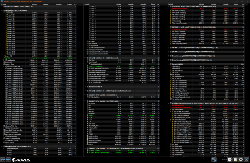

Egy olyan kérdésem lenne azokhoz akik corsair tápot használnak.
Hwinfoval monitorozom a tápegységem és valami okból kifolyólag össze vissza mutatja a tápegység értékeit esetleg ebben tudna valaki segíteni?
