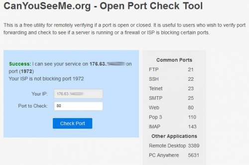

Igen, ez valóban privát IP cím. Azaz NAT-olnak, így nem is fogsz kívülről elérni semmit. Annyit kell mondanod a digi telefonos ügyfélszolgálatának, hogy állítsák vissza a publikus IP címet, mert kívülről el akarod érni a NAS-odat (nehogy félrevezessenek és rábeszéljenek a fizetős fix IP-re, neked arra nincs szükséged, csak publikusra).
vargalex
A WAN interface-ra azt az IP-t kapod, ami a képen is látszik? Elvileg a fenti IP a Digi tulajdonában van. Nem ő viccel meg azzal, hogy átrakott NAT-ra és kaptál egy 100.x.x.x IP-t? Ha utóbbi a helyzet, akkor telefonálj be hozzájuk, hogy neked szükséged van a publikus IP címre.

Jó lenne látni, pontosan milyen port átirányítások vannak beállítva!
vargalex
Ez nem lesz jó, mert a forrás IP címet nem kell kitölteni! A kívülről érkező forgalom biztos nem a belső IP-dről fog érkezni. Azaz így a NAS-on futó torrent portját is zártnak fogja látni minden (mert nem a 192.168.1.171 lesz az IP-jük, azaz az a szabály nem fog beengedni senkit).
vargalex
A tűzfal szabályoknál a jobb oldalon ott van a fel/le mutató kis nyilacska és az oszlop fejléce is "Sorbarendezés". Utána mehet egy Mentés & Alkalmazás.
De még egyszer megkérdezem: biztos, hogy minden bejövő kérést (érkezzen az bármelyik portra) a NAS 51413-as portjára akarsz továbbítani? Szerintem csak az 51413-as portra érkezőt (a torrentet) akarod oda! Azaz a sorrend megfordítása helyett abban a szabályban is add meg a külső portot (lehet az is az 51413)!
vargalex
Lásd itt. Biztos, hogy minden egyéb portot a 192.168.1.171-es IP 51413-as portjára akarsz továbbítani (Ez a transmission default port. Gondolom egy NAS-on fut az.)? Ha igen, akkor cseréld meg a két szabályt. Ha nem, akkor az első szabálynál is állítsd be a külső portot.
Az érdekes, akkor nálad így is van valami, ami válaszol a kérésre! Egész véletlenül nem csak az óra mellé, a system tray-re tetted le az utorrent-et?
Nálam ugyanígy utorrent-el, majd anélkül, lefuttatva a teszt! Pedig a routerben nem zárom be a portot közben, csak az utorrent alkalmazást állítom le a gépen!
Ahhoz, hogy az online teszter nyitottnak mutassa a portot, több dolog is kell!
- Egyrészt megfelelő tűzfalbeállítás (portforward) a routerben!
- Másrészt a gépen sem blokkolhatja a forgalmat semmilyen tűzfalprogram!
- És végül egy bármilyen alkalmazás, ami válaszol a teszter kérésére!Ha ezen három dologból bármelyik nem teljesül, akkor nem fogja nyitottnak mutatni a portot!
Ezt a kérdésed, problémád, nem is nagyon értem! Már miért kerülné meg a routert? Ezt természetesen nem tudja megcsinálni, de hát nálad ugyebár a port meg van nyitva, és forwardolva van a géped IP címére, tehát a routeren így szabad a ki/be járás, ezen az egy porton, és persze csak adott LAN IP cím irányába!

A bittorrent topikban írták már sokszor, az ottani tudorok... Az egyértelmű, hogy ha nem lenne nyitva a port, és nem válaszolna a bejövő kérésre egy alkalmazás, akkor az online teszt is zártnak mutatná!
Próbáld meg úgy a tesztet, hogy leállítod az utorrent-et, tehát magát a programot is bezárod!
