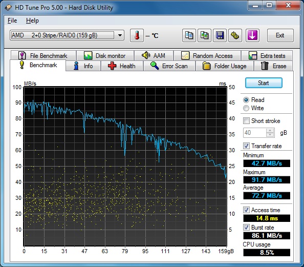

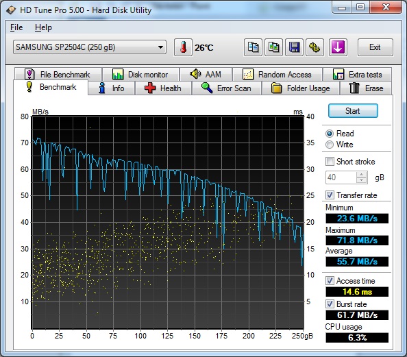

Az gond, ha raid 0 tömb létrehozás előtt 2 partició volt az egyik vinyón? Fent volt a működő belakott win, 2 particio volt, egy 50 gigás,a másik meg a maradék 18xGB.
Restaartoltam,beléptem a bios-ba, és átkapcsoltam raid-re...közben amíg sz@rakodtam, kétszer kikapcsoltam a raid-et, és ment a win. Tehát most is ott lapít a háttérben a 2 particio
Még egy kérdés: reális eredmény ettől a 2 vinyótól?
Eredméy:

Van egy 80GB-os, és egy 250GB-os vinyóm. Ha ezt Raid 0-ba rakom,akkor ugye 160GB lesz.A többit adattárolásra tudom használni? wiki szerint igen, de egy barátom szerint nem..
