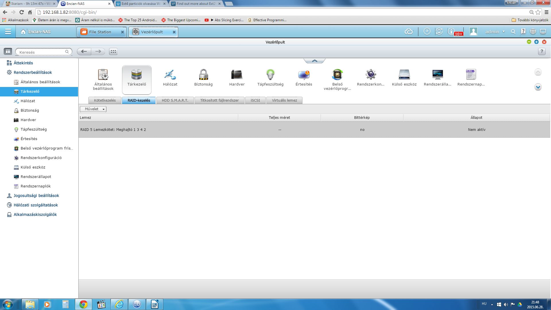

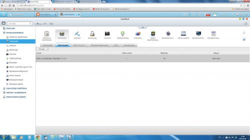

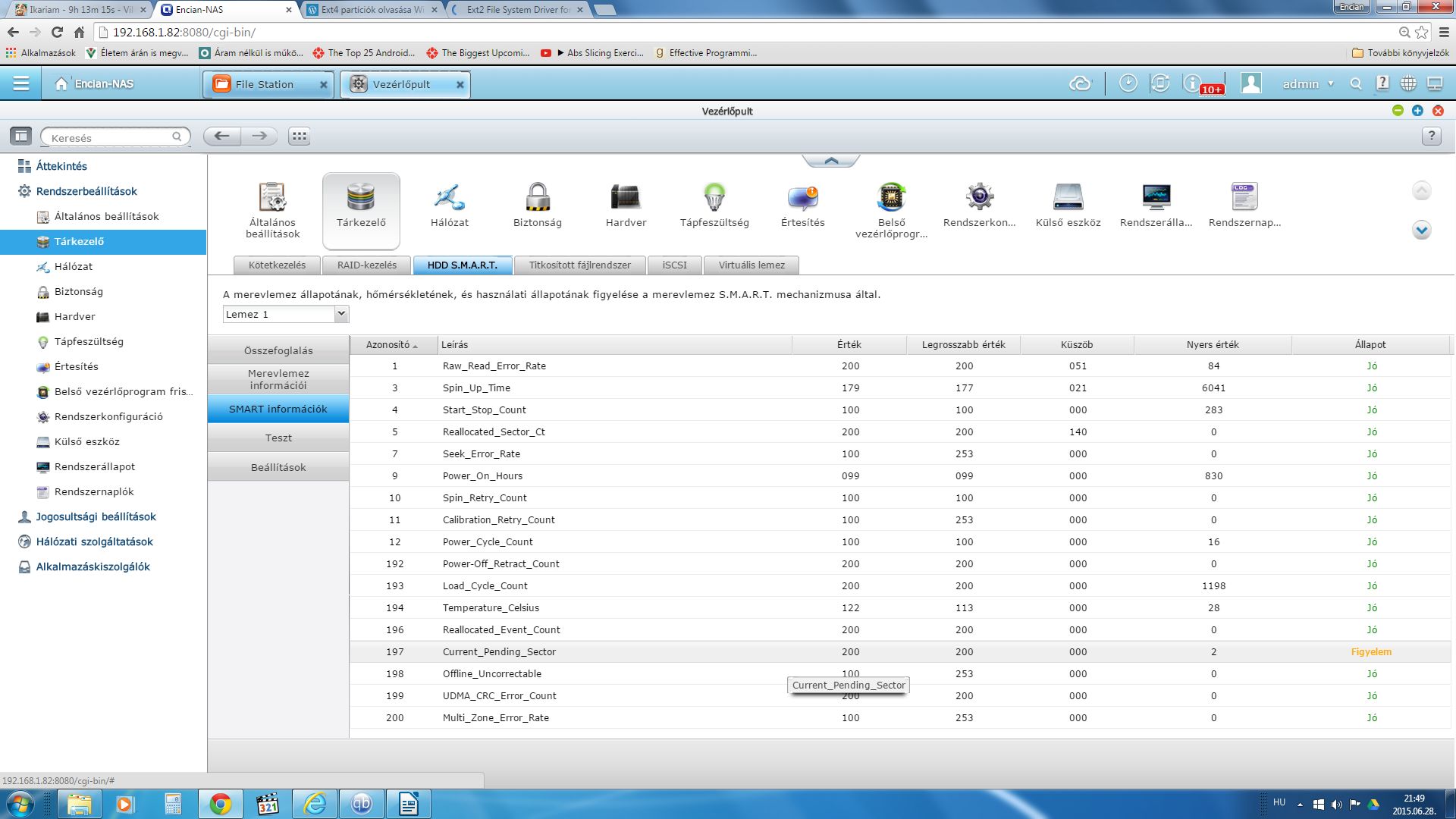

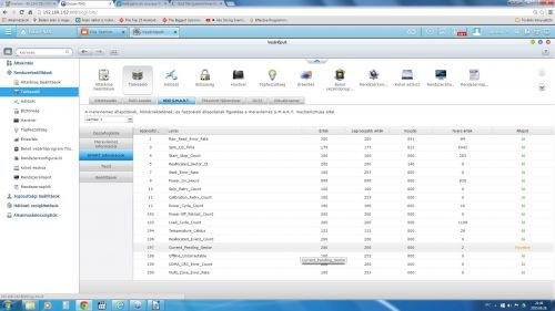

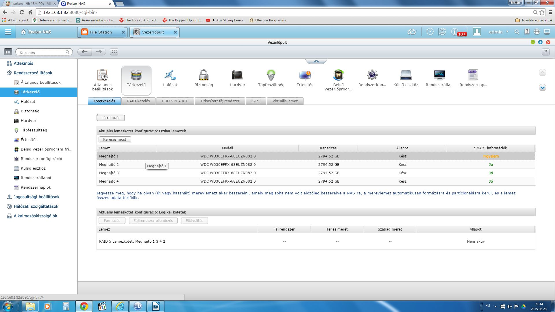

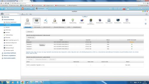

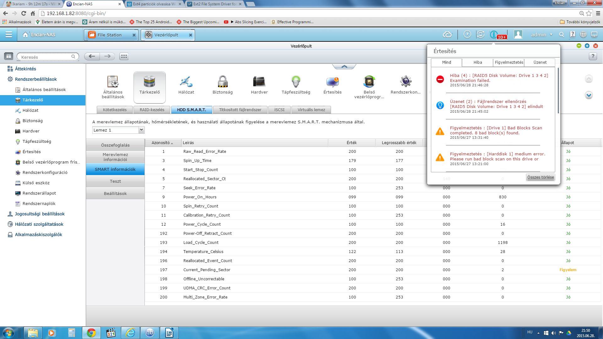

Tisztelt RAID Guruk!
Segítségeteket kérném 4 lemezes RAID5 visszaállításában.
Vettem egy 4 fiókos Qnap 421-es NAS-t használtan itt a PH! -n. Szintén innen származik 4*3TB WD Red merevlemez, amik újak voltak. HDD-k be, NAS életre kel, megépíti a RAID5-öt, adatok felmásolása, megosztások beállítása, dlna .... használom, örülök neki.
Több heti hibátlan működés után egy fájlmásolás közben I/O hibát jelzett és a szerkezet lefagyott.
A hibás(?) merevlemezt kivettem, a HDSentinel 100/99-esnek látja. Viszont a 3 - elvileg tökéletes merevlemezről semmilyen adatot nem látok. A megosztott mappanevek alatt semmi sincs.
ReclaiMe - ezzel a programmal láthatóvá tettem a fájljaimat (majdnem 3 napig dolgozott rajta) és el is tudnám menten, ha lenne helyem.
Szerintetek mi sérült meg? Van remény a visszaállításra?
Segítségeteket előre is Köszönöm! -
