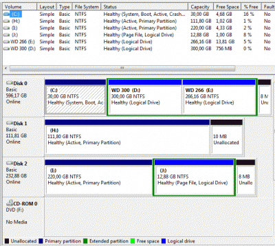

Végre sikerült összeállítani a raid tömböt.

Windows 7 Ultimate (64bit), Raid0-rendszerre szeretném tenni. Az alaplapon be lehet állítani, hogy mekkora stripe size legyen. Ez mit befolyásol?
Melyik érték lenne optimális? -
Segítséget kérnék tőletek!
Van 6 sata a lapomon giga 770ud3 rev1.
Most egy raid0 tömböt használok ami a 4-es(csatlakozó blokkban van)
Két részre van bontva a 6db csati van egy 4es blokk és egy 2es a 4eset tudom raidre használni (és ide nem tudok a maradék 2re dvdírót kötni, mert nem ismeri fel őket a lap), a maradék 2-t azt nem tudom, hogy tudom-e Ebben kérném először a segítségeteket!Amiért fontos lenne, mert szeretnék használni egy ssd-t és még 3db dvdírót meg szükségem lenne a mostani tömbömre... ha a 2es blokkon is menne a raid, akkor happy minden, ha nem akkor az lenne a kérdésem, hogy a windows szoftveres raid az működhetne úgy mint a mostani
(tudom ez is szoftveres), mert akkor nem kell szarakodni a raiddel, ssdre megy az op (win7) és onnan bekonfigolom a raidet a 2 vinyóra (tudom adat el fog veszni, de le tudom menteni)Előre is köszönöm a segítséget!
Ui.: nem találtam az alaplap leírásában a dolgot, hogy a 2es blokkal megy-e a raid ezért is kérdezem itt

Azt írta, hogy nincs boot.xxx. A raid-biosban újra kellett "felfűzni" a hdd-ket, vigyáztam, hogy ugyan úgy legyen minden, sorrend, csíkméret. A raid létre is jött, de megintcsak nem talált bootot....
Mindegy ...
Már újraraktam.
Csak mert azt gondoltam a bios frissítés nem okozhat gondot. De a gyakorlat szerint igen. -
Az alaplapomon mindig elállítódott az idő ezért bios-t frissítettem f5-f8-ra. A raid 0 tömb felbomlott. Nem is tudtam visszahozni. Persze funkcionál de a "régi" tömbnek vége... újra kellett rakni...
