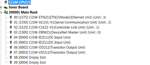

molntomi
#6948
Végül rájöttem, cx-integrator-t kell használni, onnan ki lehet szedni, hogyan is van felépítve a rendszer.
Itt akkor megtudtam a network, és a node számokat, amelyet használni kell az ethernet megadásánál.Én esetemben:
Devicenet networkje: 1
Controllerlink networkje: 2
CJ2M-es PLC node száma: 3
IP cím: CJ1M PLC IP-je, itt található az ethernet modult.Akkor a kép alapján csatlakozhatsz:
Gondoltam megosztom, ha valaki más is szembe kerül majd ezzel.

molntomi
Omron-os kérdésem lenne, pontosabban Devicenettel kapcsolatos.
3 PLC össze van kötve Devicenettel, de csak az egyiken van ethernet modul.
Na én ezt az egyet el is érem a hálózaton, de a többit is el szeretném, és úgy tudom, hogy ezt meg lehet csinálni, de nem tudom, hogyan
(ha mégse lehet elnézést a kérdésért).Valaki tud ebben segíteni?? Cx-one-nak ezeket a szoftvereit nem nagyon ismerem. (Cx-server, Cx-protocol, stb.), eddig inkább csak a cx-programmerel és a cx-designerrel foglalkoztam, gondolom itt lenne a megoldás is.
CJ1M -es két PLC (itt van az egyiknél az ethernet modul), a harmadik CJ2M.
Előre is köszönöm a segítséget.

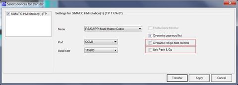

Arra találták ki, hogy ne kelljen a project újratöltéséhez WinCC Flex-el telepített számítógép.
Olyankor elég az a csomag amit ilyenkor létrehoz. Persz a szükséges interfésszel (ami a HMI-vel való kapcsolathoz kell ilyenkor is szükséges.) -
molntomi
Wincc Flexible transzferreléssel lenne két kérdésem. Ha bepipálom az "Overwrite recipe data records"-ot, mi történik, értem én, hogy felül írja a rekordjaimat, de ez mit is takarna pontosan?
A másik a "Use pack & go" lenne, hogy mit jelent.Előre is köszönöm!
Bocsi, ha alap kérdésről van szó, de nem szeretnék semmit úgy feltölteni, hogy nem tudom.

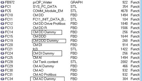

Szép napot! Rendszeresen használok Dummy-biteket, és mindenki, csak nem tudják, hogy mire való. Ezek arra valók, hogy programfejlesztés közben a fejlesztő bizonyos funkciókat, programrészleteket saját maga ki-, vagy bekapcsoljon egy időre, próbaképpen. Majd, ha működik, eltávolítsa és a működőképes programrészletet véglegesítse. Ez akkor előnyös, ha többen is "beleszólnak" a programba. Valahol szokás, valahol nem engedik, valahol kérik, valahol tiltják. Van előnye, van hátránya, csak tudni kell kezelni. Nálunk kifejezetten kérik. Üdv.: Joe

Dummy: én pl akkor láttam használva mikor egy blokk paraméterbe kéri, de a programban nincs használva semmire, igy csak egy dummy valtozoba iródik a kimenet.Üdv.:
Szirty
molntomi
#6913
Olyan dolgokat szoktak ezzel jelölni, aminek a program szempontjából nincs hasznos funkciója (szerintem).
Pl. amikor formai oka van.
Mondjuk egy sablon (előre elkészített egységes váz) szerint van felépítve a program, de az adott konkrét gép bizonyos, a sablon által "előírt" funkcionális elemeket nem tartalmaz. Ilyenkor a sablon miatt (hogy a forma egységes legyen) létrehozzák a funkcionálisan nem is létező elemhez tartozó program blokkot, vagy adat blokkot, de üresen marad és dummy névvel illetik.Vagy amikor sok-sok network-ből egyet akarnak kovácsolni, akkor létrehoznak egy párhuzamos kapcsolatot, vagy elágazást. Az elágazás vagy a párhuzamos kapcsolat eredménye dummy lesz, mert nincs semmilyen működésbeli funkciója csak a fordító követeli meg hogy egy network legyen.
De agy ha egyben van, akkor annak aki a programot írja vagy nézi és hibát keres benne átláthatóbb, mint ha számos network-re szét lenne aprózva. Így több oldal helyett egy oldalon látja azt a részt. -

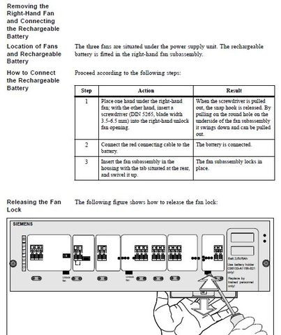

Sziasztok, Siemens S5 RB Low (Rechargable battery) üzenet az egyik PLC-n.
A mellékelt módon menet közben cserélhetem a 3,6 V-os elemet? Valamire külön figyeljek, vagy simán működik így?
Nem cseréltem még ilyet, ezért kérdem. A külső 4,5 V-os elemet kb. egy hónapja cseréltem, az rendben van.
Köszi és üdv.
