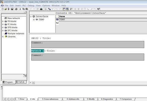

Annyira sajnos nem vagyok jártas a Siemens PLC-kben, de tudomásom szerint az OB-k nem jönnek létre csak úgy maguktól, (az OB1 ugye mindenképp kell) legalábbis az összes biztos nem. Találkoztam már olyan hibával, amely az azt lekezelő OB hiányában stop-ba vitte a PLC-t, majd létrehozva az OB-t (egyébként teljesen üresen, nulla hasznos kóddal) a hiba miatti leállás megszűnt. Erről is volt már értekezés a topikban. Úgyhogy azt sem tudom megmondani, hogy a készen 'importálható' FC-k / FB-k számozásában van-e valamilyen logika. Amelyekkel én találkoztam - például kommunikációt (pl. soros modbus) vagy PID-szabályozást lekezelő blokkok -, azok számozása nem tűnt annyira rendezettnek, de a help szerencsére elég jó, az segített.
Mod. #6536: Mire leírom..
Szirty
crucified
#6534
"Az OB-ket ha jól tudom maga Simatic hozza létre és az oprendszer illetve a program közötti kommunikációért felelős."
Nem hozza létre a szó szoros értelmében. Az OB-k szám szerint előre meghatározott (fenntartott) funkcióval bírnak, de létre nem jönnek.
Amikor az OB számára meghatározott esemény (hiba, megszakítás) bekövetkezik, akkor az oprendszer meghívja (lefuttatja) ha létezik. Ha nem létezik, akkor az eseménytől függően vagy semmi továbbit nem tesz (pl. timer interruptok) vagy a CPU a program futtatását leállítja (CPU stop). Ezek a hibakezelő OB-k.
Mint a te esetedben az OB122. Ha nem lenne OB122, a CPU leállna ettől a hibától."Az FC-k számozás szerinti kiosztásának is van valami logikája az S7-ben
Nincs megkötés. Lehet (és ha sok a blokk akkor javasolt is) valamilyen logikát felállítani mert az könnyíti a programban az eligazodást, de kötelezően semmilyen megkötés nincs.
A szabályszerűség tehát öntörvényű, ez igaz a lib-ekre is, amiben FC vagy FB blokkok vannak. -
crucified

A BF akkor jelez, ha a buszon nem tud elérni olyan eszközt, ami benne van a HW configban.
Az SF meg azért jelez, mert a nem létező (leszakadt) eszközt a program írni és olvasni akarja, de nincs olyan cím.
Ezért meghívja az OB122-t (I/O Access error) aminek kezelnie kellene ezt a hibát, de gondolom a blokk üres.

"Pedig ott van az: Step7 error codes"
Szia, a 3107-es hibakódra kerestem rá, nem a 13:77-re, bocs. Inconsistent HW configuration in module, occurs when previous loading of SDBs into the module was incomplete or faulty. Gondolom valamit módosítottak rajta korábban vagy valami hasonló. Ettől még úgy tűnik feltöltötte.
"Elvileg igen."
Megcsináltam, köszi.
"Az az eszköz nem elérhető valami miatt."
Kikapcsoltak pár invertert, ez volt a baja. Azt nem tudtam, hogy SF BF led-el is jelzi a kommunikációs hibát.

"S7-300 feltöltése közbeni hibaüzenet. nem találok a neten hozzá leírást. "
"TP270 10"-os HMI backup-ja gondolom olyan mint a TP177B-é"
Elvileg igen.
"Hol tudom még megnézni, hogy mi lehet a baja?"
Ott van a diag üzenetben.
Nem tudja írni és olvasni a PQW580-at.
Nem tudja olvasni a PIW582-t.Keresd meg a HW configban (View menü, address overview) hogy melyik perifériának van ilyen címe (580, 582). Az az eszköz nem elérhető valami miatt.
crucified
Sziasztok, S7-300 feltöltése közbeni hibaüzenet. nem találok a neten hozzá leírást. Igen-t nyomva folytatja és látszólag mindent feltölt. Mi lehet ez?
Másik, TP270 10"-os HMI backup-ja gondolom olyan mint a TP177B-é pl. Táp lehúz, Profibus lehúz, táp vissza, control panel MPI address a Transfer menüből kinéz, táp lehúz, MPI kábel be, táp be, Transfer-t elindítani, Prosave-el címet beállítani és mehet a backup?
A harmadik S7-300 SF led világít, BF led villog pirosan. A diagnose menüben ennyit látok. Egy másik PLC-t a hálózatból korábban lekapcsoltak, ennyit tudok a dologról.
Hol tudom még megnézni, hogy mi lehet a baja? A szalag amit vezérel működik.
Köszi és üdv

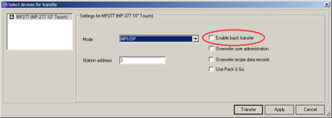

"OMRON CP1H PLC-vel dolgoztam eddig, számomra azért furcsa, hogy nincs a Siemens esetében megjegyzés"
Írtam hogy van és azt is melyiknél.
Azt ne felejtsük el, hogy az S7-300 kb. húsz (20) éves!"Én anno a Simatic ProSave-vel simán tudtam backup-ot csinálni"
Azt lehet is. Arra való.
csakhogy az image mentést készít. Vagyis létrehoz a panelről egy bináris file-t, amivel egy dolgot tehetsz: visszateszed egy panelra (másikra vagy ugyanarra). Mentés/visszaállítás.
Mivel lefordított bináris file, nem forrásanyag, nem szerkeszthető."Ezek szerint blokkonként is vissza tudok tölteni majd?"
Igen. Amelyiket a blokk listában kijelöld (akár többet is) és nyomsz rá egy download-ot, azt áttölti a PLC-be. Akár a PLC RUN üzemmódjában is anélkül hogy a program leállna (hacsak nincs az áttöltött blokkban valami szarvashiba).
Illetve ha a LAD/FBD szerkesztő van nyitva, akkor onnan is áttöltheted (Ctrl-L). Azt tölti át amelyiket látod. -
crucified
Szia, köszi. Pont az én felvetésemre indult el a diskurzus arról, hogy miért védik a gyártók jelszóval a programot.
OMRON CP1H PLC-vel dolgoztam eddig, számomra azért furcsa, hogy nincs a Siemens esetében megjegyzés, stb. Persze a régi mondjuk 128k esetében még értem, de a mostaniaknál már nem. De ez van. Maradok OMRON-párti, de kinek a pap, kinek a pap lánya.
Én anno a Simatic ProSave-vel simán tudtam backup-ot csinálni, igaz az sem adott forrásprogramot, csak a backup-ot csinálta meg illetve vissza tudtam tölteni. Mentés-visszatöltésre használtam csak, mondjuk úgy jól működött. Akkor maradjak továbbra is a ProSave-nél, ha backup-restore-t akarok, forrást nem tölt vissza?
Ezek szerint blokkonként is vissza tudok tölteni majd? Egy blokkban módosítottam csak. Ilyenkor csak a blokkon állok, PLC / Download-al csak azt tölti le?
Köszi és üdv.

"Amennyiben a network-ön talál HMI-t, úgy azt is fel tudom tölteni, vagy arra külön kell csatlakoznom az MPI-vel?"
Azt leginkább sehogy nem tudod feltölteni PC-re.
De attól függ milyen HMI. Ha nem valami egyszerűbb régi siemens panel, hanem windows alapú és a letöltéskor alkalmazták az "enable backtransfer" opciót, akkor lehet.Szóval a panelen múlik, de nagyon nem jellemző hogy a forrásprojectet nem hogy visszatölteni lehessen róla hanem hogy tartalmazza egyáltalán (a működéshez arra nincs szükség).
