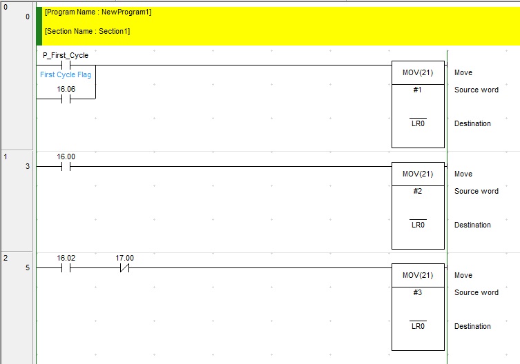

halo
konkrétan nem igazán találsz a doksikban a memóriákról különösebb infót.
szó alapú előre definiált memória tömbök vannak, direkt címzéssel bármilyen szabad memóriát
felhasználhatsz bármire.
azt mondod Cj1M-el már foglalkoztál, akkor ezt is ismerned kell, ugyan az, gyakorlatilag csak a neve más:nem D hanem DM terület.
az utasítások is szinte ugyanazok.
a példádban a BSET nullával feltölti a D21-től a D80-ig az összes memóriát.
a MUL aritmetika, a D82 értékét szorozza #50-el és az eredményt elmenti a D83-D84 memóriába.
ez a CJ1-ben is így van, csak más a neve: * vagy *L .a probléma a feltételek beazonosítása, igen sajnos, itt kell keresgélni.

Igen, a DM-ről beszélek, eddig inkább CJ1M típusú PLC-kel foglalkoztam, de most kell CQM1H-val is.
Pl. ennél a képnél, hogy nyomozom ki azt, hogy ez mi akar lenni?
Értem mit csinál a program kód / utasítás, de ezt az adatmemória területet nem igazán.
És ehhez hol tudnék utána olvasni?DM:
Előre is köszönöm!
