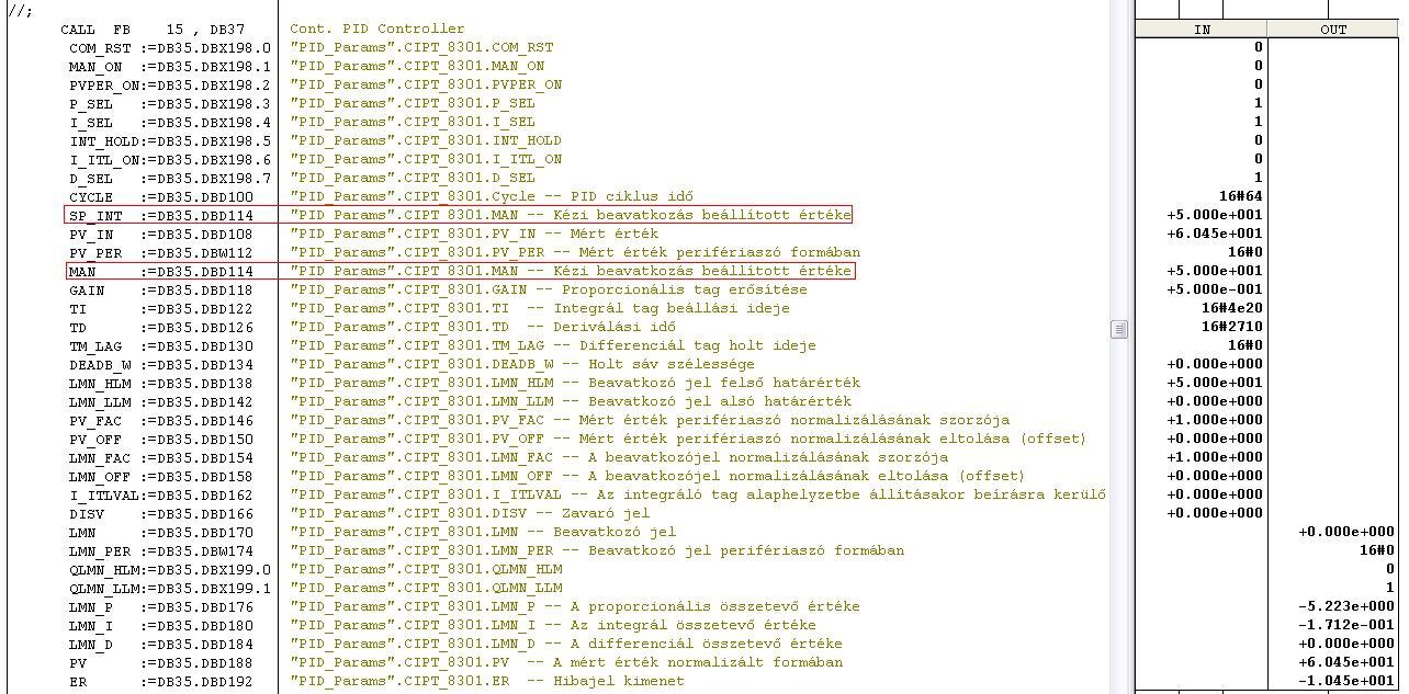

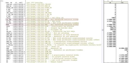

    Helló Mazsika!
    Nos igen. De ha a MAN_ON em lesz TRUE, akkor teljesen mindegy mi kerül a MAN paraméterbe!
    Nem említetted hogy a szabályzót használod kézi módban is (ez a programrészletből sem derült ki).
  • Mazsika
    Helló Mazsika!
    Az LMN_PER jó lehet, de az azt feltételezi, hogy az értékeket százalékra normalizáltad, mivel:
    Kimenő érték = Beavatkozó érték * (27648 / 100)
    számítást végzi.Ami miatt az eredmény akkor ad 100%-os analóg jelet, ha a beavatkozó értéked 100.
    Ez akár jó is lehet, de nem árt átgondolni.
    "Az I és D tagot időzítve kapcsoljam, vagy valamilyen feltételhez kellene kötni?"
    Nem! Én arról beszélek, hogy a hibakeresés során kapcsold ki őket.
    Egyébként szerintem nem szükséges őket kapcsolgatni, a szabályzás felfüggeszthető az INT_HOLD bemenettel is, ha használod az I tagot.
    De ha azt akarod, hogy nulla legyen a beavatkozó érték bizonyos esetben, akkor ez is egy megoldás.
    Meg is van a hiba, feltűnhetett volna, hogy mindig ugyanott áll meg a dolog... :Y :W
