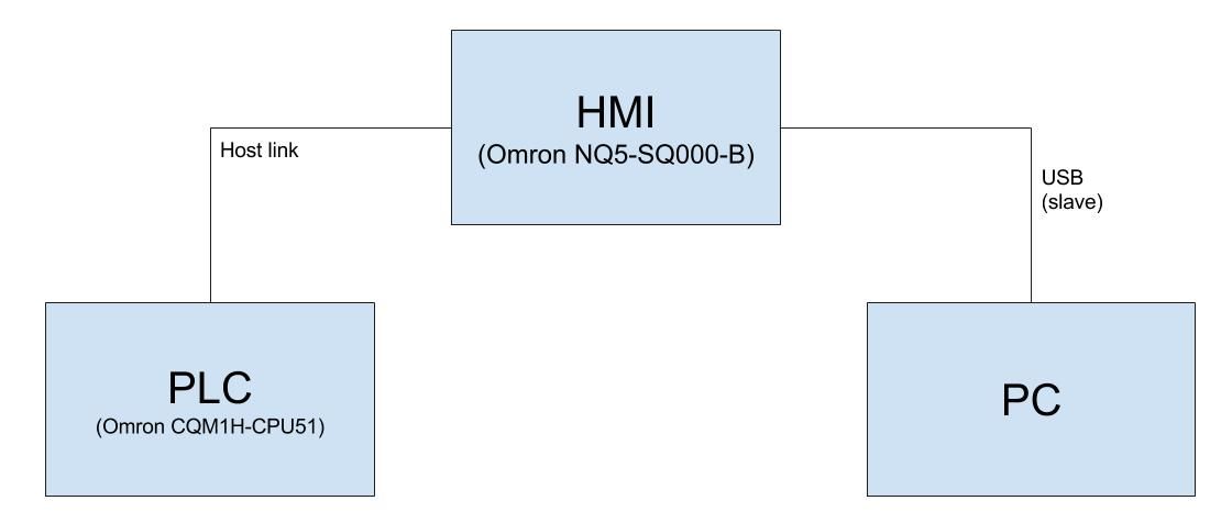

Hali,
"viszont az elején belinkelt képen a PLC settings -nél az unit nubmer át van állítva 1-re.
azt próbáltad visszaállítani alapra?"- természetesen, de semmi változás.
"illetve esetleg még töltsd le a legújabb NQ -designert.
de vigyázz, mert nem a megszokott módon frissül.
előszőr le kell totál dózerolni a régit és úgy telepíteni az újat.
v2.21 a legújabb, omron kft oldalon díjmentes.(még jó, hogy nem kérnek ezért pénzt...)"- Ezt holnap kipróbálom, de kb. 2 hónapja van a gépen, nem hiszem azóta frissült.
"jut eszembe, a soros kábel az omronos? csak azért kérdezem, mert a gépkönyv dedikált rs232
kábelt ír a csatlakozáshoz.
tudom , írtad, hogy lecsekkoltad, ez azt jelenti, hogy egyébként csatlakoztál vele már omron PLC-re
és online tudtál lenni?"- Soros Omron kábel
Amit nem értek, a kommunikáció rendben van, akkor, ha a PC is bent van a körbe!!!!
Szerintem lassan nem adok több esélyt az NQ-nak.

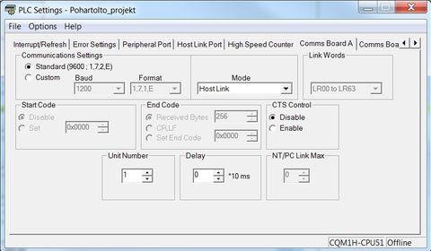

halo
az elem nem csinál ilyen problémát, de egyébként ha aktuális kicserélheted.
azt próbáltad visszaállítani alapra?illetve esetleg még töltsd le a legújabb NQ -designert.
v2.21 a legújabb, omron kft oldalon díjmentes.(még jó, hogy nem kérnek ezért pénzt...)"szerkesztés"
és online tudtál lenni? -

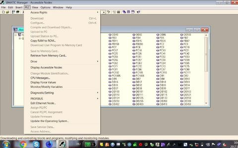

Olyan gondom lenne, hogy régi laptopomat lecseréltem egy újra, amin jelenleg van egy win10.. és mellé telepítettem win 7-et, mert ezt ajánlották PLC programozáshoz.(nem tudom, miért.)
Van egy S7-300as PLC-m, rajta pár modullal, viszont sehogy sem tudok hozzácsatlakozni, ebben szeretnék segítséget kérni. Régebben Profibuson / MPI-on csatlakoztam rá, ezekhez van adapterem.
Pontosan nem tudom, hogy a step7ben miket kell beállítani, hogy működjön a kommunikáció ha valaki tudna ebben segíteni azt megköszönném.
jelenleg ennyi van a HW Configomban:
[link]Adapter: PC Adapter USB A2
Windows 7 Professional
Simatic Manager telepítőt ismerősömtől kaptam hozzá (step7 v55 sp4)
+ Simatic_Short_Keys_EKB_2006_11_14 -

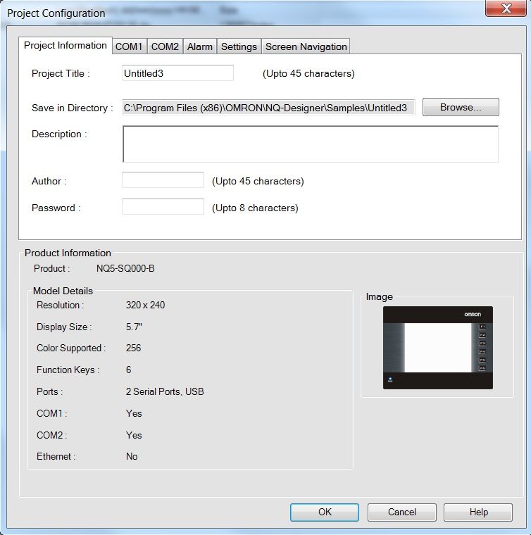

halo
ott, a beállításoknaál lehet megnézni elmentett projekt esetében is.
ekkor már nincs lehetőség módosítani.
de újat lehet kezdeni , de az elején mindenképp beállítani a protokollt.
ezt azért kell, mert többféle gyártó több féle protokolljához is lehet illeszteni és az első letöltéskor azt a firmware-t és drivert tölti le.
a COM1 és COM 2-nél ilyenkor aktívak lesznek a legördülő menük.
a Baud Rate, data Bits, stb. automatikusan ki lesz töltve, alapértelmezett beállítási értékekkel.ezután már működnie kell, a plc-n a settings-ben a soros portot nem igazán kell el állogatni.
ebbe a projektbe be lehet másolni a nem működő projrkt elemeit, így nem kell mindent újra írni.utóirat, ezen fórumon már jeleztem, hogy véleményem szerin az NQ szériát meszziről el kell kerülni,
ha mód van rá. -

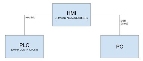

Omronos kérdésem lenne.
Két napja szívok egy PLC és egy HMI összekapcsolásán.
PLC: Omron CQM1H-CPU51
HMI: NQ5-SQ000-BAz alábbi ábrán látható a kapcsolat:
A PLC és HMI Host link-en kapcsolódik össze (máshogy nem lehet az NQ szerint), HMI Unit 0, PLC Unit 1.
PC-vel USB-n keresztül programozom fel a kijelzőt.
A gond, hogy ha a PC-t eltávolítom a "körből" a kapcsolat elveszik a PLC és a HMI között. Addig ameddig a PC is a kommunikációban jelen van, a kapcsolat tökéletesen működik (bár a RUN led gyorsan villog ilyenkor is ami épp a kommunikációs hibát jelzi).
A kábellel nincs probléma (teszteltem, átnéztem).
Leírásban ilyen esetre nem találtam megoldást.HMI comm: (COM2-ön van most, de COM1-en is ugyanazt tapasztalom)
Örülnék, ha valakinek lenne egyáltalán valami ötlete
Köszönöm. -

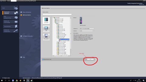

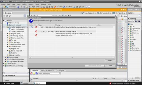

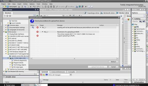

Ez a v14 nem enged semmit. Pedig most frissítettem Sp1-re. A v13-as verzió az 1200-ast engedett, de ugye az nekem nem jó. Amúgy a korábbi v13-as verziót is frissítettem sp1-re majd utána sp2-re, de mire mindent letöltött magának, meg feltelepített, fullra meg telt a 128Gb-os Ssd vinyóm. Pedig csak a windows van rajta meg az office. Aztán azt leszedtem, eljátszottam vele egy egész délutánt. Most ezzel a v14-el kinlódok, de nem bírok rájönni miért csinálja ezt, hogy nem enged hozzáadni semmit. Lehet az EKB nem jó, de már több félét is próbáltam. Vagy a win 10 pro 64 bit miatt van. Nem tudom...

Próbáld meg, hogy nem a required kulcsokat használod.
EKB-ben TIA portal, V13 és pipáld ki az összeset. Rosszabb nem lesz
.SP1-ek , valamint azok update-jei leszedhetők Automation Updaterrel (települ a TIA-val együtt).
Search for software updates, vársz, letölt, telepít. -
bekecs76
EKB-s. Próbáltam több féle EKB-t is. Próbáltam a Siemens oldaláról letöltött Tia portal v14-et. Azzal is ez a helyzet. Lehet az EKB-vel csinálom rosszul? Igazából nem lehet elrontani: Required kesy-nél összes pipa kijelölése majd katt a dupla kulcsra. Nem tudom mi lehet a baj...
A v14 SP1-egy, hogy lehet letölteni? A siemens oldalon nem találtam. -
bekecs76

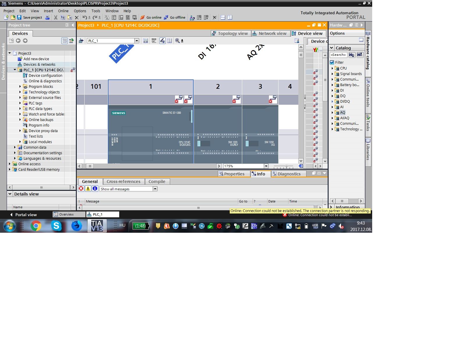

Amikor csinálnám a hardwer configot, egyszerűen nem enged hozzáadni semmilyen eszközt. Se HMI-t, se CPU-t, se semmit. Tök mindegy mit választok ki a legördülő listából, az "add" gomb nem aktív. Konkrétan egy 315 2dp-akarnék hozzáadni, de nem működik az "add" gomb. Ismeri valaki ezt a problémát? Próbáltam a v13-as és a v14-es verziót is, de azzal is ugyan ez a helyzet. Win 10 pro 64bites rendszerem van. Tudna valaki erre valamit mondani?

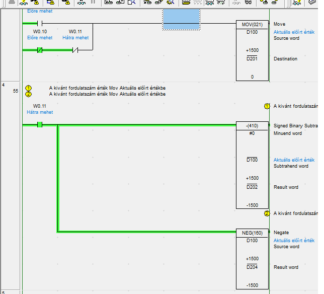

Dezső_38
Köszönöm a válaszodat és And-nek is!
A negatív előjelt kipróbáltam!
Két módon is átalakítottam a jelet (-) ra.
A motor jelet kap hallom a hangján, a vivő frekvenciát. De a valós elmozdulás semerre sincsen.
Ugyan azzal az értékkel + előjellel határozottan fordul. Negatív előjellel meg sem mozdul!
Ez a Frv. az eredeti vezérléssel mind két irányba fordul tehát paraméter nem tiltja.
Meg köszönném ha leírnád, hogy hol olvassam el a 350-es paramétert!Üdvözlettel
Gábor -
And
Dezső_38
#7116
Leírás: MOVIDRIVE Fieldbus Unit Profile.
Tipp-1: próbáltad már, hogy a referencia (célsebesség) értékét negatív számként adod meg? Annyira nem látok bele, meg valószínűleg - más frekvenciaváltóhoz hasonlóan - egyéb paraméterek függvénye is lehet az értelmezési tartomány. Talán akkor működhet így, ha a setpoint %-os értékben (max = 4000h) van megadva.
Tipp-2: a doksi szerint a CW1 vezérlőszó 8. bitje váltja a forgásirányt (valamint nem az 5., hanem a 6. bit a reset).
Mod.: na, mire leírom..
Dezső_38
Köszönöm a válaszodat!
Sajnos nem tudom mire gondolsz.
Nem siemenses vagyok!
Valami leírás esetleg? Szívesen átnézném hátha megvilágosodok!
Bár a hálózaton siemenses eszközök is vannak a Master Omron.
Egyenlőre ezeket ismerem a kommunikációból.3221 Fr 92 Control word 1. (Control bit)
3221.01 Fr 92. Start 1.
3221.02 Fr 92. Start 2.
3221.05 Fr 92. Hiba törlés
3222 Fr 92 Control word 2 (Max. sebesség)
3223 Fr 92 Control word 2 (Cél. sebesség)3342.01 Fr 92. Üzemkész
3342.08 Fr 92. Inhibit (0-ok, 1-hiba)
3342.09 Fr 92. Nem forog, de üzemkész
3342.10 Fr 92 Forog
3343 Fr 92 Input word 2 (Pillanatnyi sebesség)A két start parancsokat már teszteltem, hátha az egyik hiánya más irányt eredményez.
De nem mind kettő kell az engedélyhez.
Esetleg ahol a start bitek vannak ott valamelyik eddig ismeretlen a felelős az irányért? -

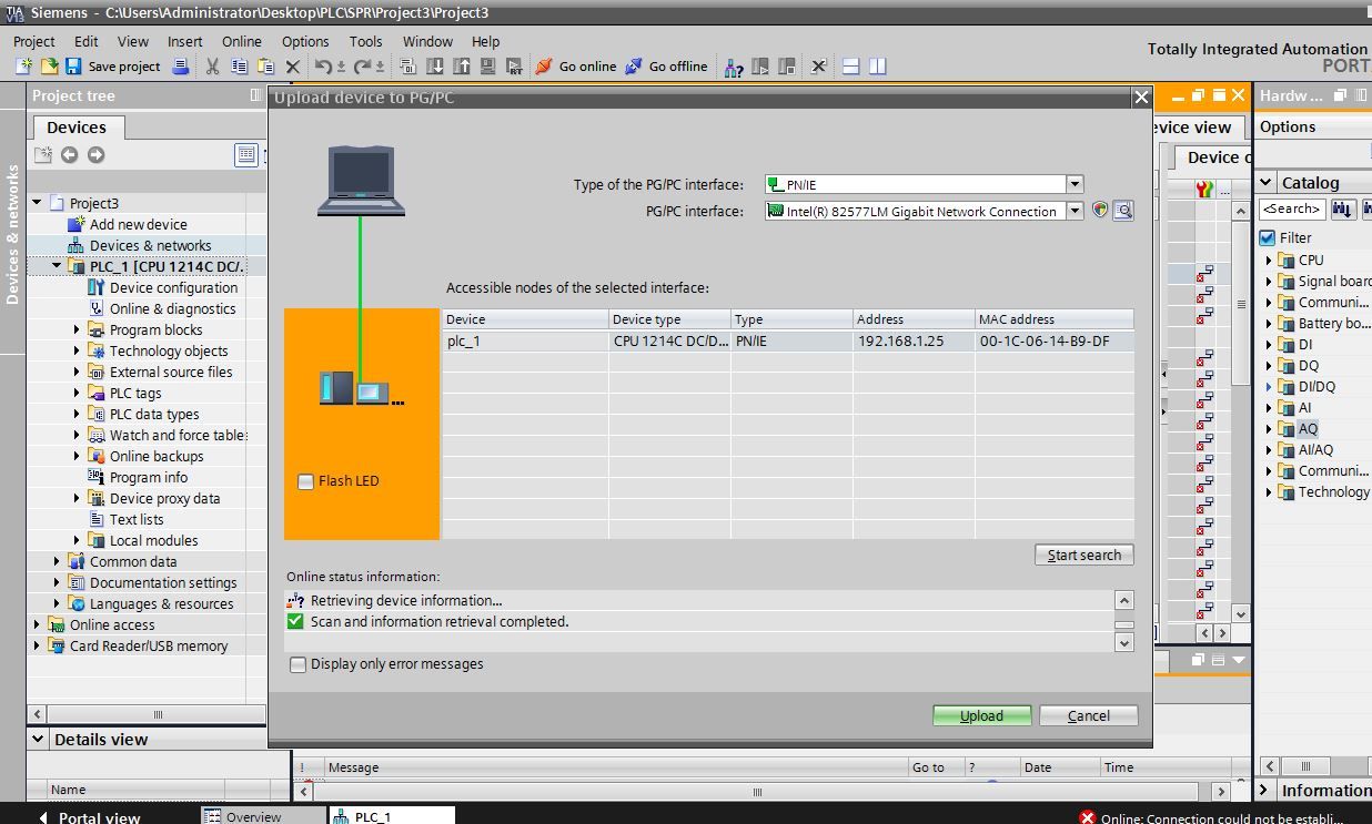

jmarcell
Olyan problémával fordulnék hozzátok, hogy van egy Siemens S7 1215-ös PLC-m, az analóg bemenetére van kötve egy kétvezetékes nyomástávadó (Unik 500 PTX5072) és azon a Word-nyi (IW) területen ami az analóg bemenethez tartozik mindig 32767-t látok mind1, hogy mekkora nyomás van állítva. Mi okozhatja ezt?
A hardver konfigurációban az analóg bemenetet beállítottam 4..20mA-re, más tartományokban mindig nullát kaptam (pl. 0-20mA, 0-5V).
Előre is köszönöm a segítséget! -
Dezső_38
Profibuson kell egy SEW frekvenciaváltót mozgásra venni. (MOVIDRIVE Compact 41)
SEW_6002.GSD
Egy irányba már mozog, hogyan tudom a másik irányba is forgatni a motort?
Köszönettel
Gábor -
Ferkoka
Tanácsot illetve segítséget szeretnék kérni abban, hogy hogy tudnám megoldani a következő feladatot: Egy Siemens 1200-as PLC-vel mért értékeket kellene PC-s adatbázisban tárolni, és grafikusan megjeleníteni. Nagyon jól jönne konkrét segítség, munka is, természetesen megfelelő díjazásért.
Előre is köszönet! -
DP_Joci
crucified
#7109
Szia,
Tia P esetén talán a cpu-t ki kellene vele találtatni. Van olyan hogy detect és az felolvassa utána a programot is lehet fel fogja engedni. Jelszóra nem gyanakodnék az üzenetből, de akkor lehet, hogy a programon belül lennének lakatok az Fc-ken.
Nem foglalkoztam a dologgal, de valamikor még talán a V10.5 körül kellett ilyet csinálnom, akkor sikerült, de csak azzal a verzióval amivel íródott, tehát a V11 –el nem ment ha jól emlékszem. De hardvert állítottam be egy üres projectbe és oda töltöttem vissza. -

Igen a save / save as menüparanccsal csak file-ba tudod menteni. Ha online módosítod a programot pl. úgy hpogy megnyitod az accessible nodes-t majd a CPU-t végül a blokkot, akkor csak download kell hogy a PLC-be kerüljön.
De a PLC-ben lévő blokkokat el tudod menteni file-ba úgy is ha az eredeti project nincs meg.
Erre jó a PLC / Upload station to PG menöparancs.Vagy létrehozol egy üres projectet, abba teszel egy CPUt (lehetőleg ugyanolyat mint amelyiket menteni akarod. Megnyitod az üres project blokk listáját, majd online a PLC blokk listáját.
A PLC online blokkokat tetszés szerint átmásolhatod az ürs projectbe copy/paste módszerrel: Online blokkot kijelölöd, CtrlC, átváltasz offline blokklistára és Vtrl-V.
De ilyenkor csak a kijelölt blokkok jönnek át értelemszerűen a HW konfig nem. Upload stationnal az is jön."Ahogy tudom a CF kártyán ott a komplett project, amit ha jól tudom az RCS Commander-el lehet elérni."
MC kártya van a régi CPU-kban (nem CF). Az újakban meg MMC.
Ha a CPU régi MC kártyás, akkor abban még háttértelep van. Azoknál van olyan lehetőség hogy a programot rámásolod a kártyára Simatic manager PLC / Copy RAM to ROM menüparanccsal.
A futó program mindig RAM-ban van. Ennek tartalmát őrzi kikapcsoláskor az elem. A Copy RAM to ROM parancs után a program másolata a kártyára kerül.
Ha az elem kimerül és elmegy a tápfesz, akkor a legközelebbi bekapcsoláskor a CPU a kártyáról a RAM-ba tölti a mentett programot és azt futtatja.
Ezzel kapcsolatban két fontos dolgot kell tudni:1.: Ha a copy RAM to ROM után a programot módosítják, az a RAM-ban lesz csak módosítva, a ROM-ban nem, ahhoz újra végre kell hajtani a copa RAM to ROM funkciót. Ha ez nem történik meg, akkor amíg a RAM őrzi a tartalmát addig a módosított program fog futni, ám amikor az elem kimerül, visszatölti a régit a ROM-ból és a módosítás előtti változat fog futni.
2.: A DB tartalmak a másoláskor aktuális értékekkel kerülnek a ROM-ba. Ezért ha a program nem is változik de a DB tartalmak igen, akkor visszatöltéskor a mentéskori állapot kerül vissza. Az a vezérelt berendezés működését súlyosan is érintheti a kialakított program és a DB tartalom változásától függően (elfelejti hol tartott, beállítások változnak meg, stb).
