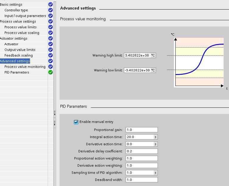

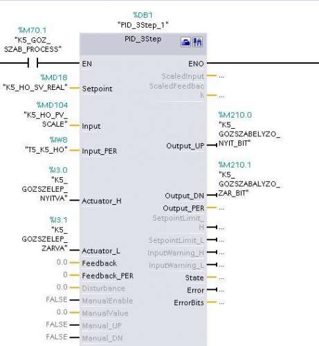

  • halo !
    igen, egészen pontosan így történt.
    (annyira a siemens-t én sem)
    az auto tuning jó, de pár dolgot érdemes megváltoztatni, csak ezért kapcsoltam később manual tuningba.
    a "deadband widht" , és pár késleltetést állítottam át.
    az aktuátornál pl. többek között a motoros szelep teljes nyitási -zárási idejét utólag kellett módosítanom, mert a program irásakor nem állt rendelkezésre, illetve a "ON " és "OFF" kimenet minimális időtartamát.
    de alapvetően az auto tuning beállításai voltak az alapok.
    ha elkezdjük használni a rendszert nem csak tesztüzemben gondolom, hogy lesz némi finomítás a későbbiekben.
    byte-by
    Értem, köszönöm.
    Imi.
  • Szia!
    Bocs, de nem ismerem a Siemens-t, ezért kérdezném, hogy ahogy írod, kézi módban hangoltad a PID-et. De miből vetted, hogy a PGain 1 lesz, az integrálási idő pedig 20, a D pedig 0 ? Vagy először ráengedted az Auto hangolást, aztán utána finomítottad ?
    Imi.
    halo !

  • halo !
    ha esetleg van akit érdekelhet a dolog.a multkori gőz szelep szabályozással kapcsolatos témát megoldottam ,némi utána járással. már dolgozik.
    motoros szelepről van szó (samson) digitális vezérlésű, nem analog kimenet hajtja.
    két digitális kimenet-egy nyitja-egy zárja.ha egy kimenet sincs , ott megáll ahol van.
    a vezérlő s7-1513-1 PN , a szoftver TIA Portal.(v12) megjegyzem van még mit fejleszteni...de ez oké.
    egy sima pid 3 steppet illesztettem be.a logikailag értelmezhető be és kimenetekkel.
    természetesen utána paraméterezés és komissiózás.
    ezt leltöltve és indítva a program működik.
    a beállításokban figyelmet igényel a méréshatás, a mért egység típusa, (pl. hőmérséklet, nyomás, stb.)
    és még jó néhány dolog, de a számolást a pid-re hagyhatjuk.érdemes manuális paraméterezést alkalmazni, így finomabb működést érhetünk el. pl. egy impulzus hossza akár befolyásolhatja a szelep élettartamát.
    érdekes, de a segédletben az input és a perifériás input (analóg I/O) kapcsolható, ezt tartalmazza a settings, de magához a programhoz mindkettőre szükség volt.
    a rendszer jóval többet tud , mint amire én használom, de majd ha szükséges lehet bővíteni.
    byte-by

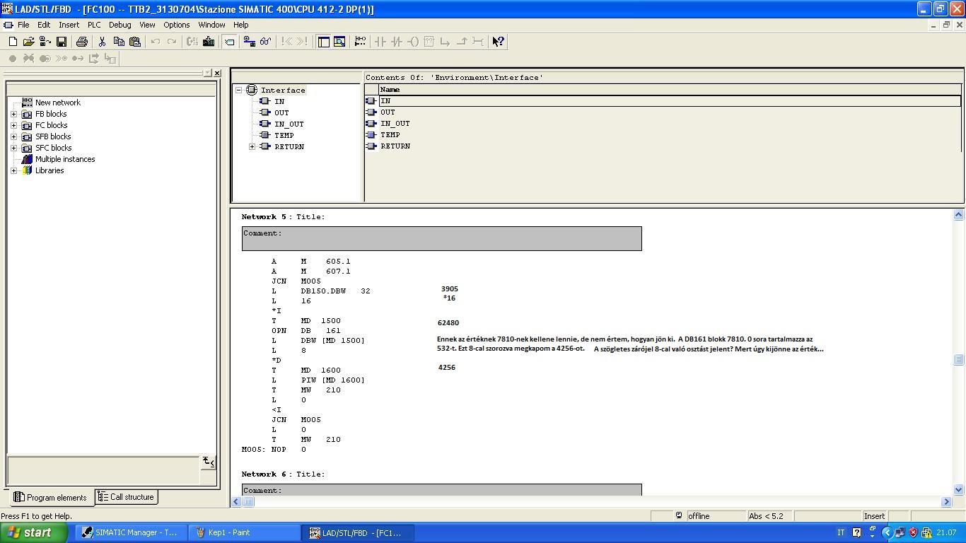

    A M 605.1
    A M 607.1
    JCN M005
    L DB150.DBW 32 A PC 3905-ös címet ír ide. (Ezt monitorozáskor látom)
    L 16 Betöltjük 16-ot
    *I Összeszorozzuk az előbbi kettő értéket
    T MD 1500 Az eredményt MD1500-ba teszi, ennek értéke 62480 (Monitorozáskor látom)
    OPN DB 161 Nyitjuk DB161-et
    L DBW [MD 1500] Betöltjük DBW [MD 1500]-at (Nem tudom monitorozni)
    L 8 Betöltjük 8-at
    *D Összeszorozzuk az előbbi kettő értéket
    T MD 1600 Az eredményt MD1600-ba teszi, ennek értéke 4256 (Monitorozáskor látom)
    L PIW [MD 1600] Betöltjük PIW [MD 1500]-at (Nem tudom monitorozni), de 532-nek kellene lennie
    T MW 210
    L 0
    <I
    JCN M005
    L 0
    T MW 210
    M005: NOP 0
    A PC programjában 3905-öt kell megadni, ha a PIW532-vel akarunk dolgozni. Ezért DB150.DBW 32 értéke 3905. 16-tal szorozva stimmel a 62480. Utána nem értem, hogyan jön ki pl. a 4256-os érték MD 1600-ra.. Ahhoz, hogy ez jöjjön ki, a [MD 1500]-nak 532-nek kellene lennie. Ez akkor stimmelne, ha L DBW [MD 1500] a megnyitott DB161 blokk 7810. sorának INIT value értékét olvasná ki,mert az 532.
    Nem értem az összefüggéseket, az átszámításokat. Megköszönném, ha el tudnád magyarázni. Köszönöm a korábbi gyors reagálásodat is.
    Helló 9tomi9!
    Nem azt akartam tudni hány soros a DB 161, hanem mekkora a mérete! Byte-ban!
    Mert ha DB150.DBW 32-ben 3905 van, amit 16-al megszorozva 62480 lesz, akkor a L DBW [MD 1500] utasítás a DB161-ből megpróbálja kiolvasni a 62480-as byte címen lévő word-öt. Ha a DB161-ben tényleg 8000 byte (már ha sor alatt ezt kell érteni) akkor az nem fog neki sikerülni, mert a DB161-ben nincs ilyen cím!
    Ez egy area length errort szül!

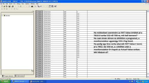

    A 2. képnél leírt gond az az, hogy hiába írok át egy INIT Value értéket csak úgy és töltöm be a PLC-be, a program futtatásakor nem változik az állapot.
    Pl: Átírom a 7810. sorban 532-t 610-re, áttöltöm a programot, de a monitorozáskor ugyanúg 532 marad az érték. Az actual valueban látom monitorozáskor.
    Pl: Átírom a 7848-as sorban az INIT Value-t 660-ra, áttöltöm a programot, de a monitorozáskor ugyanúgy 0 marad az érték. Az actual valueban látom monitorozáskor.
    Fogtam egy ugyanilyen teszter DB 161 blokkját, ahol már a kibővített DB161 táblázat volt programozva. Kimásoltam, beleszerkesztettem ebbe a programba, utána már elfogadta az INIT Value-kat.
    Kérdezted, hogy hány soros a DB161. 8000 sor
    Üdv 9tomi9!
    Ha a DB-be lévő értéket akarod módosítani, akkor a DB-ben lévő értéket kell átírni nem az initial value-t!
    Mint írtam az initial value csak a kezdeti értéke a változónak (default). Akkor veszi fel azt az értéket, amikor a DB létrejön (illetve ha bizonyos feltételek szerint módosul a szerkezete).
    Javasolnám a DATA VIEW nézetet! :-)

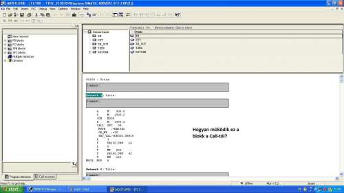

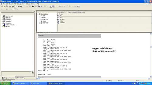

    Beleszaladtam számomra furcsa problémába, remélhetőleg nektek volt ilyennel tapasztalatotok és meg tudnátok mondani mit hibázok. Csináltam pár fotót és beleírtam néhány dolgot, de röviden leírom a gondomat. Egy tesztgépben s7 400-as PLC dolgozik, ami egy pc-s szoftverrel kommunikál. A pc-n grafikonok jelennek meg, amik nyomások, feszültségek mérései.
    - Bővítenem kell a mérések lehetőségét, ezért a DB161 blokkba címeket, (INIT Value-kat) kell írnom. A grafikonozás összefüggésbe van DB161 blokkal, amit az 1-es képen láthattok. Mellé írtam a problémámat. (Csináltam egy megoldást, de az csak sufni.... Másik gép programjából ki copyztam a DB161-et és ebbe a programba beraktam. Azzal működik a rendszer)
    - Ez a grafikonozás összefüggésben van az fc100 blokkal, amit a 2. képen láthattok. Nem értem a szögletes zárójel működését.
    - A 3., 4. kép Call hívásai SFC blokkokra vonatkoznak. Van velük tapasztalatotok[L:/dl/upc/2014-02/09/482794_jvqd7g6ujvcw8nrm_kep2_2.jpg](IMG:/dl/upc/2014-02/09/482794_jvqd7g6ujvcw8nrm_kep2_2.thumb.jpg)[L:/dl/upc/2014-02/09/482794_n8fbks8apoyoivbz_kep3.jpg](IMG:/dl/upc/2014-02/09/482794_n8fbks8apoyoivbz_kep3.thumb.jpg)[L:/dl/upc/2014-02/09/482794_pqvxvpeobw3uj7wp_kep4.jpg](IMG:/dl/upc/2014-02/09/482794_pqvxvpeobw3uj7wp_kep4.thumb.jpg)(/IMG)[/L](/IMG)[/L](/IMG)[/L]?
    Helló 9tomi9!
    Az Init value csak kezdeti érték! Akkor veszi fel az adott cím az INIT value értékét, amikor létrehozod és először feltöltöd (amikor még nincs actual value). Minden más esetben actual value értéke lesz. Főleg ha a PLC-ben nézed és a program írja is az értékeket.
    A 2-es képen lévő kérdést nem értem.
    Minek kellene 7810-nek lennie és miért? Nem értem!
    Az a programrészlet annyit csinál, hogy MD1500-al címzi a DB161-et.
    Odaírtad a szorzás utáni T MD1500-hoz, hogy 62480. Az mi? Annyi van az MD1500-ban? Mekkora a DB161? Mert azt az MD1500 fogja címezni a következő sorban (L DBW [MD1500])!
    3.
    CALL SFC 21
    BVAL :=P#DB160.DBX 0.0 INT 1
    RET_VAL:=DB160.DBW20
    BLK :=P#DB151.DBX 20.0 WORD 2020
    NOP 0
    Az SFC 21: Initializing a Memory Area with SFC 21 "FILL". Memóriaterület feltöltése aditt mintáva (vagy értékkel).
    A fenti hívás a DB160.DBW0-ban található értékkel feltölti a DB151-ben DBW20 címtől kezdve 2020 word-öt
    A többi SFC21 ugyanezt csinálja, csak a SB152, DB153, DB154 adatblokkokkal.
    4.
    Az SFC39 letiltja az OB35 ciklikus megszakítást (nem fut le a tiltás után egészen addig, amíg SFC40-el a program nem engedélyezi újra).
    Ui.: Ha nem screenshotokat, hanem szöveges forrásprogramot raknál a kérdésbe, nem kellene begépelnem a kódot a válaszba :-)
