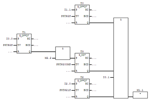

Helyesbítés:
A 2. képen fent az I0.0 utáni --I/I-- T1 hivatkozás az nem T1, hanem természetesen T2!

Szia lappy!
Nem pontos a leírás.
1. Mikor kezdjen el telni az időzítő? A gomb megnyomásakor, vagy felengedésekor?2. A gomb felengedéséig az időzítő nem tilt? Ha a gombot nyomva tartod addig világít amíg nyomod az időzítőtől függetlenül?
3. A gomb felengedése után az idő letelte előtt újra megnyomva a gombot az időzítő tiltja a lámpát?
4. Mi történjen ha a gombot megnyomod (lámpa bekapcsol) majd felengeded (lámpa kikapcsol) és az idő letelte előtt újra megnyomod (lámpa nem kapcsol be az időzítő tiltása miatt) de a gombot nyomva tartod és letelik közben az idő? Ilyenkor az idő leteltével kapcsoljon be újra és kezdjen újra telni az iső, vagy ne kapcsoljon be újra csak ha a gombot felengeded majd újra megnyomod?
5. Mivel akarod megoldani? PLC programmal? Ha igen, milyen PLC-vel?
A nyitott kérdések miatt az általad megadott leírásnak számtalan működésmód megfelel.
Mindenesetre itt van két megoldás, hogy valami konkrétum is legyen:
A network-ök sorrendje lényeges (ha megcseréled a kettőt, nem működik)!
A kettő egyformán működik, de a 2. spec. időtagot tartalmaz.
