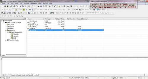

KLR
Szia Szirty.
Nem az _1-re végződőekre gondoltam, hanem a_2-re. Tegnap elég zűrös napom volt, nem sokat tudtam foglalkozni PLC-vel. Ma már rájöttem, miért is nem világos a kérdésem.
Az egyik változó létrehozásánál nem írtam memóriacímet, CX programmer nem reklamált, az Address/Value oszlopban pedig N/A [Auto] írt be, mint mikor egy FB-t illesztek be. Azonnal el is könyveltem magamban, hogy Omron most már támogat ilyen cimzést is, és majd maga beteszi a változót "valahova" egy stack-be / címre. Ha jól emlékszem, LSIS (LG)-nél láttam ilyesmit...
Ma már látom, hogy létre tudom hozni az egész változótáblát címek nélkül is, de hogy használhassam a programban őket, meg kell adni a címet is.
Ebből is látszik, mennyire veszélyes lehet egy feltételezés...
Mentségemre legyen, ritkán Omronozok... -

Szia Szirty!
Tegnap jutottam oda, hogy lecseréljem a CP1L-ben a programot. A 200 ms késleltetés hiánya volt a gond az analóg kimenet irásánál, most megy szépen. Még egyszer kössz...
Fejlesztgetés közben észrevettem, a Task-ban deklarálhatok olyan lokális vátozót is, ami nincs fizikai címhez rendelve. Nézegettem a CP1L programozási útmutatóját, de nem találtam semmit. Tudja-e valaki kapásból, milyen tulajdonságai vannak az ilyen változóknak?
Átmeneti (temp) változóként hasznáhatók, vagy eltárolják az értéket a memóriába (stat)? -
