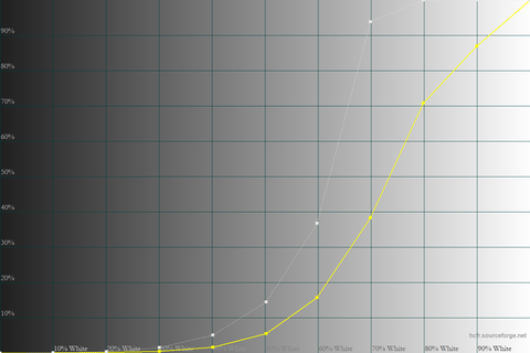

janos666
janos666
#5970
Hopsz, ez a sor:
HDR játékra ugyan az, mint fent HDR játékra, kivéve hogy OLEDFény 100 helyett 16
** itt HDR szót SDR szóra kellett volna cserélnem, tehát az SDR játék PC címke nélkül ugyan az, mint a HDR játék, csak OLEDFény 16 és nem 100
Azért jobb a PC címke játékra, mert egyrészt 4:4:4, másrészt van korrekt színkezelés az ISF (vagy Cinema) móddal, mégsem lagol (PC címke nélkül lagos az ISF és Mozi mód !).
HDR-ben viszont bugos a PC mód (akár Mozi/Cinema, akár Játék, mindig szar a PC módban a HDR, rossz a gamut mapping: a Rec2020-at Rec709-be tömöríti, amitől a Rec709 színtelen okádék).

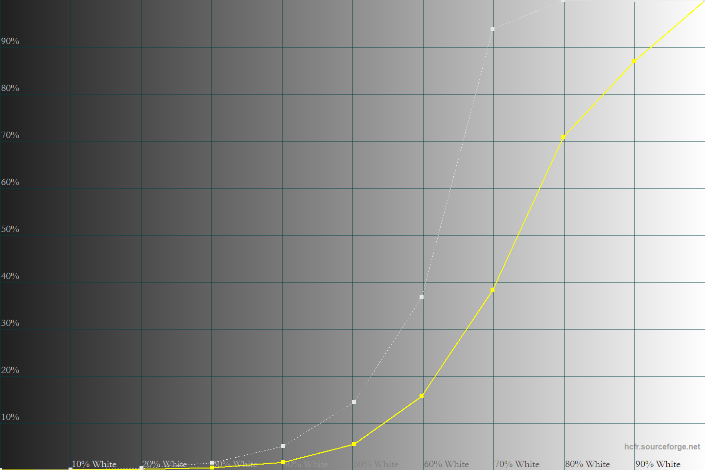

janos666
Partizan182
#5963
Én így használom (sötétben, de inkább tompa lámpával, vagy enyhe, szórt nappali fényben):
SDR film és SDR játék: PC címke + ISF Dark (Haladó éjszaka)
16 |-| 100 |-| 50 |-| 0 |-| 0 |-| 60 |-| 0
Minden szir-szar OFF, Auto színtér
Feketeszint bemenetnek megfelelően (Full-RGB = High, Limit-RGB = YCC = Low)
Fehéregyensúly felső pont: 0 -9 -3HDR filmhez HDMI címke (vagy bármi csak ne PC) + Film/Cinema mód
100 |-| 100 |-| 60 |-| 0 |-| 60 |-| 0
A többi ugyan az, fehéregyensúly felső pont: 0 -8 -2HDR játékra szintén HDMI címke (vagy bármi csak ne PC) + Játék mód
Ugyan az, mint HDR Film, csak a fehéregyensúly: W47Ha túl fárasztó HDMI címkét váltani, akkor:
SDR filmhez minden ugyan az, mint fent SDR filmekhez, kivéve hogy előjön a Real Cinema / Valódi Mozi, ami legyen ON (PC módban ezt OFF-nak írja kiszürkítve, de az olyankor igazából ON !)
A közös beállítások főmenüből:
Energiatakarékosság OFF (sötét szoba) vagy esetleg Alacsony (vegyesen használva)
OPLED panel / Screen Shift (hogy van ez magyarul? képernyő eltolás??) OFF / KI
Méretarány Eredeti / Original és Just Scan ONEzekből, ami fura lehet, az a feketeszint, az logikátlan (a High / Magas kell akkor, ha alacsonyan van számszerűleg a fekete a jelben), illetve hogy a "Just" (magyarul mi ez? "csak"?) mód bekapcsolva jelent 1:1
levágás nélküli módot (sok TV-n a Just az vág az éleken).Illetve még végigjártam a 20 pontot az ISF módban, de azt már tényleg felesleges lenne megosztani, már a fehéregyensúly felső pontját is csak érdekességnek írtam be.
Még annyi, hogy a Kontraszt sokkal "biztonságosabb" 100 helyett 90-en, ha nincs lehúzva pár pont a 2 pontos fehéregyensúly tetején, mint nálam (de lehet, hogy már anélkül sem vág, a szervizmenüben jól látszik, hogy nincs eltolva koppig a "mélyebb" paraméterezés). A HDR Kontraszt mindig maradhat 100.

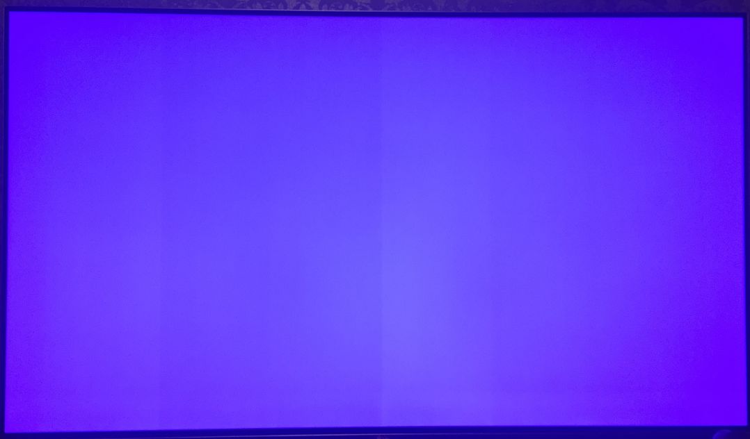

Ren Hoek
Ez amúgy a fórumokon emlegetett "banding"-hez hasonló
[link]Van kép róla.
Csak hogy ez near black, ráadásul a kép nem a valódi helyzetet mutatja, hanem long expo idővel készült... Tehát ezt a fajta nonuniformitást nem is szabadna nagyon látni.
Ami nálad van ennél sokkal durvább...és nem "near black" banding. mindenképp hívd fel az LG-t, vagy a boltot , főleg ha korábban nem ilyen volt. Sajnos minden kütyü elromolhat, és ezalól nem kivétel a 700K-s sem. Ahogy látom nem gyakori probléma szerencsére... sőt én nem is találtam ilyen vertical "beégésről" példát, ami nem eleve ilyen volt.

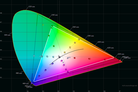

Rendere 1000, 4000, 10000 nit csúcsfény metadata (Dynamic Contrast OFF):
Ezt dinamikus kontraszt nélkül egész jól követik a szaturált színek:

Firmware frissítés aut. állásban van, gondolom azt mindig elvégzi ha van friss "anyag".Minden alapszínnél látszik a jelenség. Filmek és sport fut a legtöbbször., napi átlag kb.2-3 óra. Próbáltam külső (set-top-box,pendrive) és belső (Youtube alk.) forrásból is nehogy az legyen,hogy valami külső zavar okozza.
daneel_hu
dgyuri0123
#5936
De megoldottad, hogy ne is tudd nézni.
Ren Hoek
Ez szerintem már bőven garis probléma.
Firmware frissítés volt?A permanens beégés nem ilyen. Ennek alaposan utánajártam...+ erősen kétlem, hogy a sötétebb négyzetekben járattad a TV-t 24/7 és ott elöregedett. Ez mintha panel vezérlési hiba lenne inkább. Kb egyenlő azzal, mintha elhalványodna egy edge LED az LCD-n. Samsung LCD-ken gyakori volt ez egy szériánál... cimbinél volt kb ilyen a képe a TV-nek. Kijött a szerelő és panelcsere helyszínen.
Azt tudom, hogy a beégett Sky logo és hírsáv miatt nem cserélték a TV-ket (még a 3000 fontért vásároltakat sem) 6-os széria is érintett volt ha jól rémlik. A válasz az volt, hogy a beégés nem garis, és ne nézzen annyi Sky csatornát. Valaki jogi útra akarta terelni az egészet, de az LG válaszban az volt, hogy felkészülnek a védelemre. Gondolhatjuk milyen ügyvédekkel.
Viszont többeknek cserélte a bolt, ahol vették...... de ez esetben szerintem panelhiba, és köze nincs a beégéshez.
