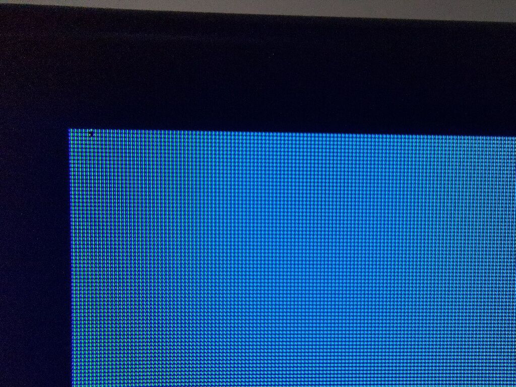

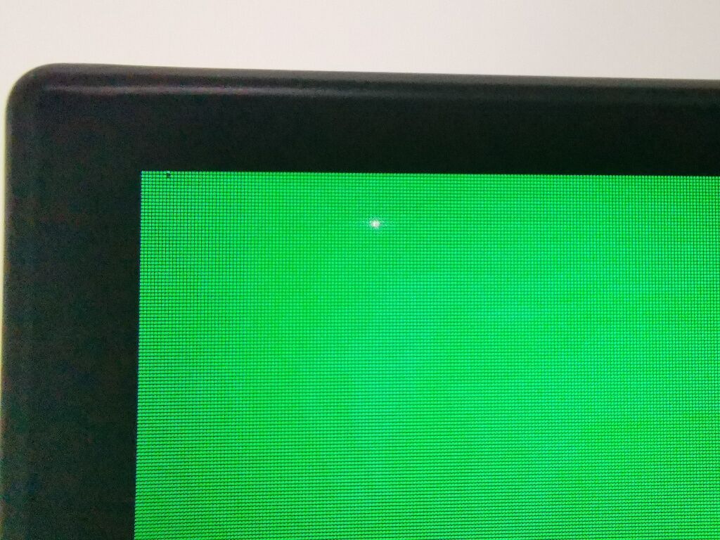

2 napja megy az 55ös CX tesztelése. 10-12 óra lehet benne.
Jellemzően a HD-s TV adásnál, a bal felső sarokban a kék és zöld színeknél megjenlik egy kis fekete X/pötty. Piros és fehér színeknél nincs ez.
YouTube teszt videó alatt pedig nem jön semmi ebből a pöttyből, nem látszik az X.
https://youtu.be/tR-__suycVQ
Mi lehet ez? Mit kellene tennem? Most akkor jó a panel vagy rossz?
Segítsetek légyszi.

Nem bírtam végignézni csak kb 15 percig
, de az elején igen van, amikor 2 pixel is hibás. -

Nekem eddig kb ez a második aminél ez jelen volt, ez sajnos kamera hiba és egyúttal banális is szerintem.
Megfigyeltem, hogy amikor a végén a széfnél voltak ott kijött két pixel is, amikor a másikra váltott akivel beszélgetett akkor az másik kamera volt. Ugyan ez a film elején egy párbeszédnél.Belan, nem tudom C9-nél hogy van, de nekem kikapcsolás után automatikusan elvégzi a pixelfrissítést.

Na mint kiderült nem a tv bocsi téves, mert Macen is látszik a hiba. Elkezdtem nézni ezt a Netflixes Halottak hadserege c filmet, na de ilyet hogy a kamera amivel felvették pixelhibás..egyik haverom írta h ő is azt hitte hogy a tv de nem, ez azért gáz a Netflixtől szerintem…
köszi a segítséget természetesen!
