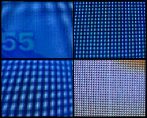

modellváltás miatt ma volt egy panelcserém a nappalimban.
2020. februári vásárlású 55C9, de 2020. őszén kapott már egy új panelt.
Fortnite health bar [link] be volt égve minimálisan, több mint 1000 órát toltam, így valahol nem csoda (PS4+PS5 összesen).
2022.01.10. 17:30 Online chat - LG ügyfélszolgálatossal a garanciális kérdésekről
2022.01.10. 17:45 Online hibabejelentés az LG felületén
2022.01.10. 18:15 Győri szerviz keres telefonon, utána válasz emailben számla, tv hátulján lévő adattábla (matrica) és hibajelenség fotója csatol
2022.01.11. megrendelik a panelt
2022.01.13. azaz ma reggel telefonos értesítés: megjött a panel, mehetünk-e?
2022.01.13. délben jönnek, 25 perc múlva pedig távoznak.A panelcsere ÖSSZESEN 15 perc volt.
2021. januári panelt kaptam [link] , mindkét fólia rajta van.A képe teljesen patent elsőre is (szinte hihetetlen). Sötétben még nem néztem a szürkéket.
