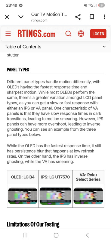

A BFI 60 Hz-es a TV-ken (a bravia 9 tud 120 Hz-et jelenleg), ezért más fps-s anyagnál nagyon villogni fog. Inkább játékoknál szokták használni. 24-50 fps anyagoknál nyilván a de-judder használatos, akit nagyon zavar a szaggatás (stutter).
Az OLED-eknél ~40 ms-os, a csúcs miniLED-eknél ~30 ms-os, a belépő LCD-knél ~15 ms-os stutter van. Minnél gyengébb a TV, annál jobban elmossa a 24 fps-es anyag mozgását, de attól az még nem jobb, hanem rosszabb. A Samsung miniLED is hiába tud nagy fényerőt, attól még az összegzett képminőség jobb a Samsung QD-OLED-en. -

a jó hír hogy nem sokat számít az avillogás, nem érdemes bekapcsolni a clear motiont.
a rossz hír hogy bármelyik üzemmódban a mozgásátvitel sokkal rosszabb mint a 10 éves QLEDen. a scanning backlighttal. de anélkül is jobb a sima nem villogtatott LCD is.
Tudom, az OLED 0ms. Meg se fordult a fejemben hogy ezt teszteljem vásárlás előtt, amúgy minden másban jobb. Sokáig nem hittem a szememnek, pedig azonnal látszik, konkrét tesztekkel minden módban minden fps-en rosszabb, valszeg ez az OLED vezérléséből következik. VAlahol olvastam a samsungtol, hogy a legjobb technikájának a neo-qledet tartja, de nem raktam el a könyvjelzőt. Persze millió más szempont van, jó ha 100ból 1 tulajt ha érdekel. -
