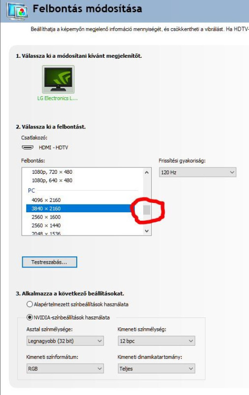

LG esetén a C szériától kezdve mind a 4 HDMI port tudja a 2.1-es szabványt. Samsungnál az összes OLED TV minden portja 2.1 képes. Viszont külön be kell kapcsolni a TV beállításoknál a 2.1 támogatást. C3-nál a HDMI beállításoknál a HDMI Deep Color bekapcsolása szükséges: [link]. PC-hez érdemes a 4:4:4 Pass Through beállítást is bekapcsolni az rtings ajánlások alapján.

Nem lehet, hogy a tv nem mindegyik csatlakozoja hdmi 2.1? Mert nincsen kiemelve pl nalam sem, csak hogy van 4 hdmi, es annyi, meg hogy 2.1 kell a 120Hzhez, de eltudom kepzelni a sporosabb megoldast
tekintve a 4090en sincsen normalis dp2.0 csatlakozo, ezert sem tudtam megvenni az uj samsung 2x4k@240Hz monitort
