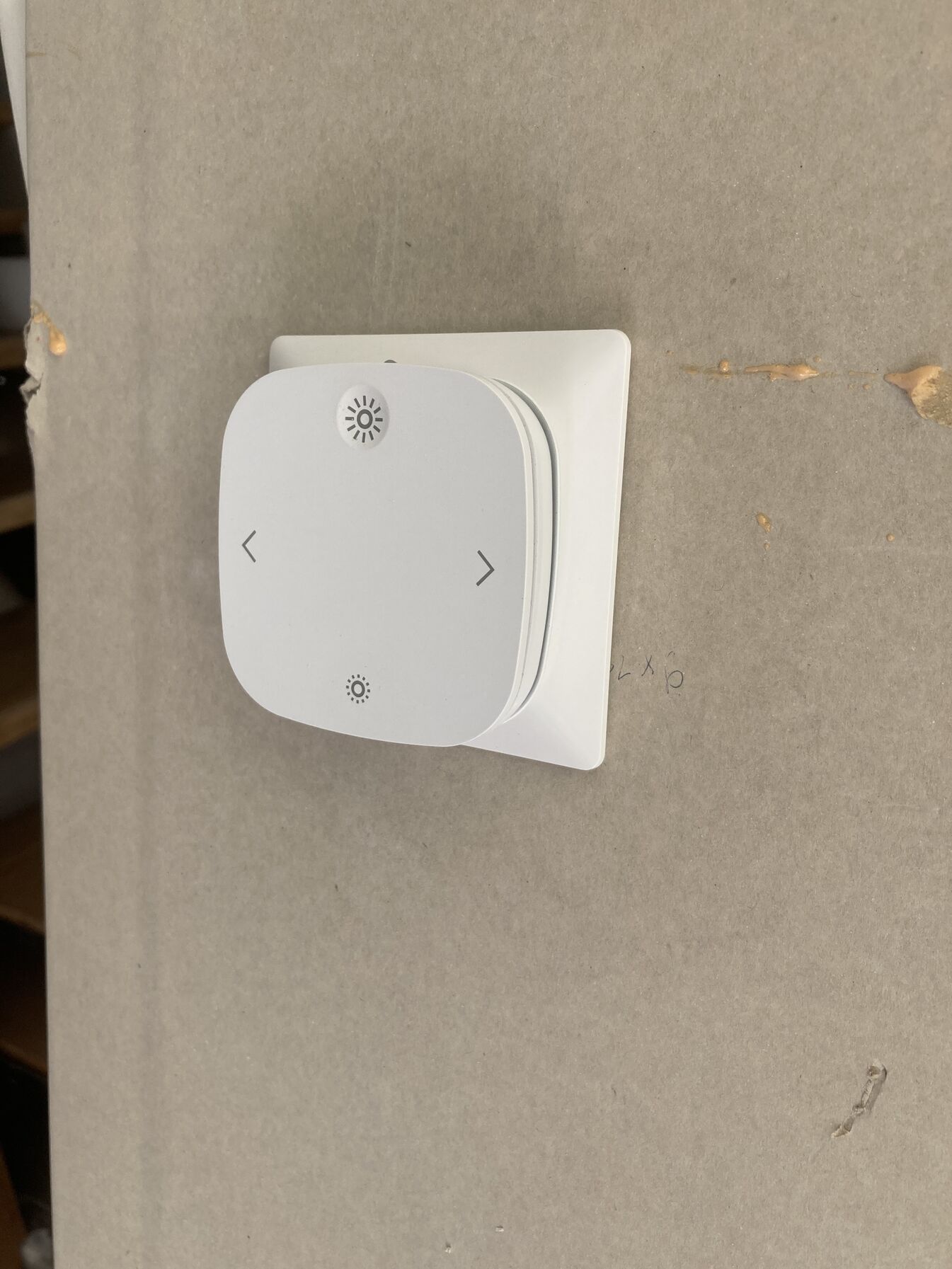

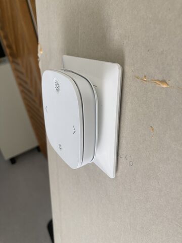

LouiS22
Alex91 #35188 üzenetére
Ha a hátlapot felragasztja a kolléga a vakfedélre, akkor bizony az általad linkelt használati utasítás 4. pontjánál már problémája lesz a nyitással (és ezzel együtt az elemcserével), hiszen az a hátlap fel lesz ragasztva a vakfedélre. A csarozás a vakfedélbe meg majdhogynem kizárt, mert a túloldalon nem tartja meg semmi a tiplit.
Még egyszerűbben: a hátlapot valahogy le kell szedned, ha elemet akarsz cserélni. A kolléga elképzelése szerint ez a hátlap pedig fel lesz ragasztva a vakfedélre.
LouiS22
passatgt #35184 üzenetére

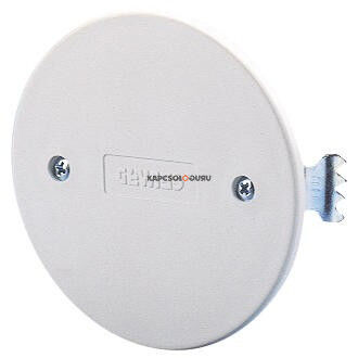

Amúgy azt beleszámoltad, hogy egyszer le fog merülni a távban a CR2032 és cserélni kell? Csak a ragasztás, stb. miatt mondom. Praktikusan mindig a hátlapon kell nyitni ezeket a csodákat, ráadásul az IKEA szeret mini csavarral rögzíteni fedlapot, a 3M ragasztónak meg van egy olyan jó tulajdonsága, hogy g.cierősen tapad
passatgt
Igen, de 2750ft-ért nem találtam alternatívát, többszöröse még az aliexpressen legolcsóbb kapcsoló is. És konkrétan érzésre jobb megnyomni ezt, mint egy olcsóbb normál kapcsolót. Viszont most találtam egy ilyet:
Tehát berakom a kötődobozt előkészítve kapcsolóhoz, azt lezárom ezzel a csavarozható fedéllel, aminek az átmérője elvileg 70mm. A Styrbar falra szerelős hátlapja pedig 71mm, szóval pont eltakarja az egészet. Kép alapján ez a fedél vastagnak néz ki, meg lehet csavarozva rögzíteni, szóval erre már rá lehet ragasztani a távirányítót. Rendelek egyet aztán kiderül

fo_di
passatgt #35179 üzenetére
választhatsz még zigbee scene kapcsolókat, pl a ragasztható hatgombos xiaomi opple nem rossz, de biztos találsz valami kerettel falba süllyeszthetőt is, vagy a vakfedél helyett a vkp által említett hálós bevakolásra ragasztod fel

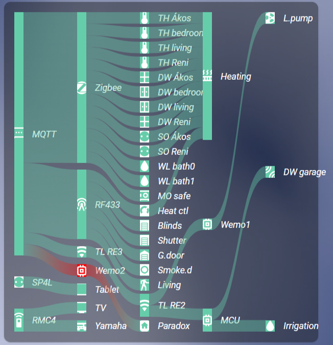

vampire17
Nem tudom ismeritek-e gondoltam megosztom!
Ilyen UI-n "osszekattintos" Alarm rendszer. A nagyjat amugy manual alarm+template+automation comboval is meg lehet csinalni, de igy sztm kenyelmesebb

passatgt
Gondolom Home Assistant + ZHA akár, és akkor nem kellene se az Ikeás hub, sem a Tuya vagy Aqara hub mondjuk, hanem direktbe összepárosítani. Ez sem rossz ötlet, viszont akkor már lehet érdemesebb lenne a Legrand-os zigbee kapcsolókat használni, mert azok sorolhatók a normál dugaljakkal és egyéb szerelvényekkel, így designban is egyforma lenne. Viszont mindig oda lyukadok ki, hogy sokkal olcsóbb a full ikea megoldás... egy sima vezetéknélküli Legrand Valena kapcosló 11-12e ft körül van, a Styrbar meg 3500 Ft, vagy ha izzókkal együtt veszed akkor még olcsóbb, 2750 Ft körül. Mondjuk ehhez még hozzájön a vakfedeles megoldás, 1000-1500 ft körül, de még úgy is fele annyiba kerül.
pch
passatgt #35160 üzenetére
Pontosan. Általában van ezekből ragasztható zigbee-s/tuya-s. A dobozba meg elfér a vezérő. Igaz így ha elhal a központ nem tudod direkt kapcsolni, de ha full fumkciót akarsz én így csinálnám. És mindegyikre lehet duplakattos vezérlést is tenni. Nekem pl.: Bal felső duplakatt az a ki-be a felsők a fényerő az alsó a színhőmérséklet.
passatgt
Igen, ezen is gondolkoztam már. Vagy esetleg felrakni egy dugaljat a helyére, az használható akármire, ha kell akkor meg cserélhető vagy bővíthető kapcsolóra.
Vagy másik megoldás ami még eszembe jutott így keresgélés után, hogy kialakítani a kapcsoló helyét, viszont helyette csak egy Legrand Valena Life távirányítót rakni be, ami zigbee, így össze tudom párosítani a Tradfri vezérlésre Home Assistant-al mondjuk. A színállítás meg megy automatizmussal úgyis, vagy ha nagyon kell, lehet telefonról állítani. Így designban passzol a dugaljakhoz és egyéb fali kiállásokhoz és bármikor lecserélhető normál vagy okos kapcsolóra. Hátránya, hogy sokkal többe kerül, mint egy Styrbar.

fo_di
passatgt #35153 üzenetére
a falba rakott relé (vagy csak szimplán rövidre zárt kábelek) elé egy vakfedelet rakatsz be a kapcsoló helyett, utána arra rögzíted a kapcsolód (ha fancybb akarsz lenni, akkor a vakfedél közepét 3d nyomtatott felfogatóra lehet cserélni, amibe belepattintható a távirányító)
de én is csak javasolni tudom, hogy a kapcsoló helyét csináltasd meg, és tényleg legfeljebb rövidre zárod a kábeleket és vakfedelet rakatsz rá (minden gyártó készít a konnektoraidhoz illő stílusban), így ha a jövőben le akarod váltani a tradfrit, nem fogsz ott állni megfürödve, hogy vésetheted ki a kapcsolókat
