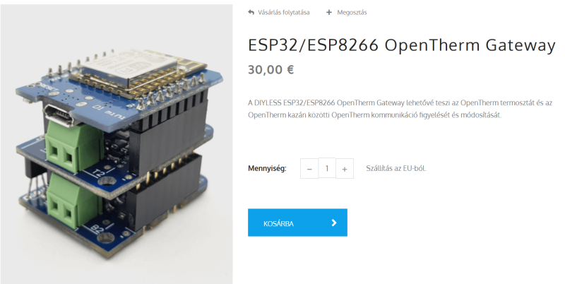

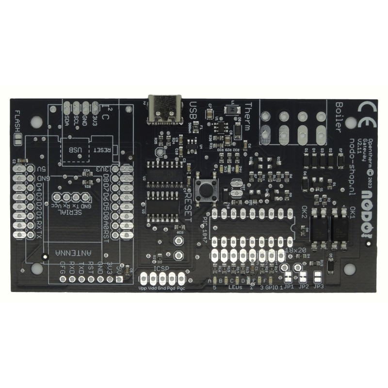

Már azt hittem, hogy kész lettem mindennel… mire elkezdtetek beszélni az
OpenThermről. Utánaolvastam most gyorsan. Ha jól értem, pl. ezzel:
vagy ezzel:
tudnék kommunikálni a Baxi Luna Duotech kazánommal. Amikor vettem, volt hozzá modulációs termosztát, valami 100–120 ezer, így azt elengedtem, és vettem hozzá egy sima, Tuya-s On/Off termosztátot.
Annyira még nem vagyok képben, de ha jól értem, a modulációs vezérlés lényege, hogy ha kint nincs olyan nagy hideg, akkor elég mondjuk 27 °C-os vizet keringetnie a padlófűtésbe, ha pedig kemény mínuszok vannak, akkor automatikusan a külső hőmérséklet függvényében fentebb csavarja a padlófűtésben keringő víz hőmérsékletét. És ezzel kb. 10–20% gázt meg lehet spórolni. Jól tudom? Ez a valóságban is működik, vagy csak marketingduma? És ha igen, akkor ezzel az OpenTherm-mel, illetve a HA-val ezt meg tudnám oldani? -
