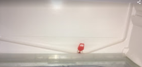

Nekem a nappaliban van kétajtós Samsungban ilyen Aquara ZB hőmérő, de amíg csak a spájzban volt kb. 5 méterre, giszkarton fal mögött a CC2652 koordinátor, arra is stabilan kilátott, nem szakadt le. Azóta bekerült a hűtő elé egy ZB-s konnektor, szép lassan (szó szerint, több napba is beletelt) magától átmászott rá.

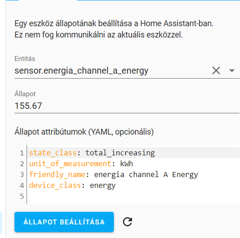

2021.9-ben (bár az már persze szeptember) már nem "measurement", hanem "total_increasing" kell legyen az ide behúzott entitások state_class-a, enélkül valóban nem jelzi.
Ha rámész az energia fül beállítására (/config/energy url) ott ki is írja ezt, ha még a korábbi van érvényben. -
