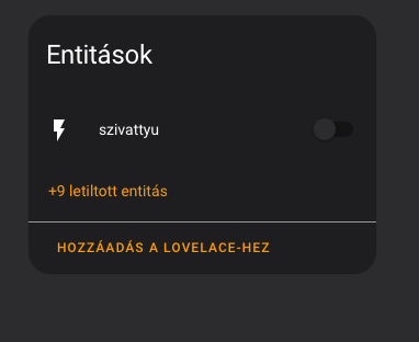

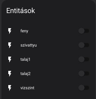

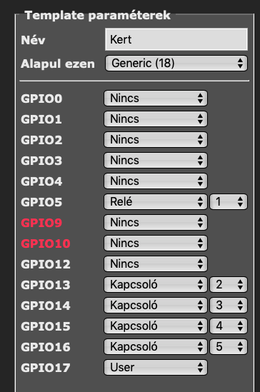

domoticz alol nekem ment espeasy vel . kellet valami plusz "cucc" a domoticzba, hogy a mqtt müködjön . ( itt segitettek nekem ) csak akkor jött a domo/ HA csere, es kenny meghalt. en mit a video mutatta, a liquid szensor, es kb 3 talaj nedvesseg, [link] , meg feny, stb .. l
terv a "Kert " vezerles lett volna (2nm terasz
) paradicsom paprika egyeb talaj, es egy hordo ami az ereszbol van toltve, es ha kell akkor a szivattyu bekapcsol es locsol .. szoval "kert board" lenne, lett volna, volt domoticz alatt ( telen 1 hetig)
nekem 2 van egyiken espeasy , masik atsmota. ma elöveszem megint, es kiprobalom a fissebb tasmotaval . -
